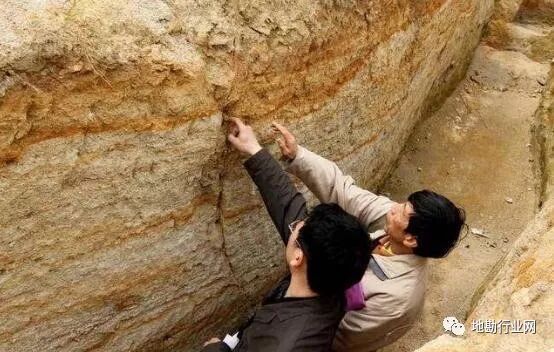

1、工程地质坑、槽探
坑、槽探是在建筑场地挖探井或探槽以取得直观资料和原状土样,这是一种不使用专用机具的常用勘探方法。当场地地质条件比较复杂时,利用坑探可以直接观测地层的结构和变化,但坑探可达的深度较浅。坑探的种类有探槽、探坑和探井。

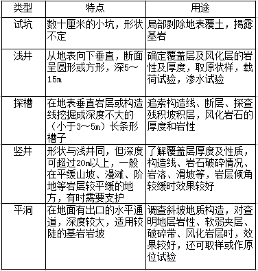

在工程地质勘察中,常用的坑、槽探主要有坑、槽、井、洞等几种类型,见表1-1。
工程地质勘探中坑、槽、洞的类型 表1-1
探槽是在挖掘成长条形且两壁常为倾斜上宽下窄的槽子,其断面有梯形或阶梯型两种。较深的探槽两壁要进行必要的支护以策安全。探槽一般在覆盖土层小于3.0m时使用。它适用于了解地质构造线、断裂破碎带宽度、地层分界线、岩脉宽度及其延伸方向和采取原状土试样等。
凡挖掘深度不大且形状不一的坑,或成矩形的较短的探槽状的坑为探坑。探坑的深度一般为1.0~2.0m,与土层的目的相同。
探井一般深度都大于3.0m,其断面形状为方形、矩形和圆形。圆形探井在水平方向能承受较大的侧压力,比其他形状的探井安全。
坑探中采取原状土样可按照以下步骤进行:首先在井底或井壁的指定深度处挖一土柱,土柱的直径必须大于土筒的直径,将土柱顶面削平,套上两端开口的金属筒并削去筒外多余的土,一面削土一面将筒压入,直到筒完全套入土柱体后切断土体柱。然后削去两端多余的土体,该上筒盖,用熔蜡密封后贴上标签并注明土柱的上下方向、编号等即完成取样工作。

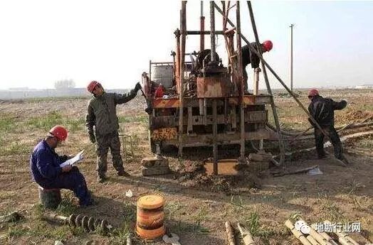

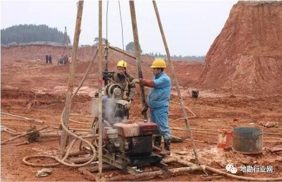

根据自然条件的复杂性以及工程要求选择钻探设备和钻进方法。钻机一般分为回转式和冲击式两种。回转式钻机是利用钻机的回转器带动钻具旋转,磨消孔底地层而钻进,通常使用管状钻具,能取柱状岩芯样品。冲击式钻机则利用卷扬机借钢丝绳带动有一定重量的钻具上下反复冲击,使钻头击碎孔底地层而形成钻孔后用抽筒提取岩石碎块或扰动土样。针对不同的岩石及地层条件,可选取不同的钻进方式、钻机与钻具。
钻探过程中有三个基本程序:
破碎岩土:在工程地质钻探中广泛采用人力和机械方法,使小部分岩土脱离整体而成为粉末、岩土块或岩土芯的现象,叫做破碎岩土。岩土的破碎是借助于冲击力、剪切力、研磨和压力来实现的。
采取岩土:用冲洗液(或压缩空气)将破碎的碎屑冲到孔外,或者用钻具(抽筒、勺形钻头、螺旋钻头、取土器、岩芯管等)靠人力或机械将孔底的碎屑或样芯取出于地面。
保全孔壁:为了顺利地进行钻探工作,必须保护好孔壁,不使其坍塌。一般使用套管和泥浆来护壁。

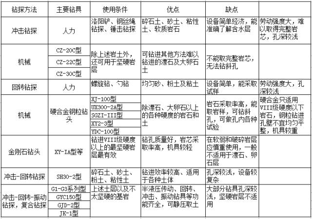

工程地质钻探可根据岩土破碎的方式,将钻进的方法分为以下四种:
冲击钻进
冲击钻进法采用底部圆环状钻头。钻进时将钻具提升到一定高度,利用钻具自重,迅猛放落,钻具在下落时产生冲击动能,冲击孔底岩土层,使岩土层达到破碎之目的而加深钻孔。
回转钻进
回转钻进法采用底部嵌焊有硬质合金的圆环状钻头进行钻进。钻进中施加钻压,使钻头在回转中切入岩土层,达到加深钻孔的目的。在土质地层中钻进,有时为有效地完整地揭露标准地层,还可以采用勺形钻钻头进行钻进。
冲击-回转钻进
冲击-回转钻进综合了前两种钻进方法在地层钻进中的优点,以达到提高钻进效率的目的。其工作原理是:在钻进过程中,钻头克取岩石时,施加一定的动力,对岩石产生冲击作用,使岩石的破碎速度加快,破坏粒度比回转剪切粒度增大。同时由于冲击力的作用使硬质合金刻入岩石深度增加,在回转中将岩石剪切掉。这样就大大提高了钻进的效率。
冲击-回转-振动钻进
冲击-回转-振动钻进综合了前三种钻进方法在地层钻进中的优点,以达到提高钻进效率的目的。采用机械动力所产生的振动力,通过连接杆和钻具传到圆筒形钻头周围土中。由于震动器高速振动的结果,圆筒钻头依靠钻具和振动器的重量使得土层更容易被切削钻进,切钻进速度较快。
