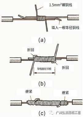

(2)大截面单股铜导线连接方法:
大截面单股铜导线连接示意图
(a)先在两导线的芯线重叠处填入一根相同直径的芯线,再用一根截面约1.5mm?的裸铜线在其上紧密缠绕,长度为导线直径的10倍。
(b)然后将被连接导线的芯线线头分别折回。
(c)再将两端的缠绕裸铜线继续缠绕5~6圈后剪去多余线头。

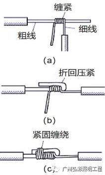

(3)不等径单股铜导线连接方法
不等径单股铜导线连接示意图
(a)先将细导线的芯线在粗导线的芯线上紧密缠绕5~6圈。
(b)将粗导线芯线的线头折回紧压在缠绕层上。
(c)再用细导线芯线在其上继续缠绕3~4圈后剪去多余线头即可。

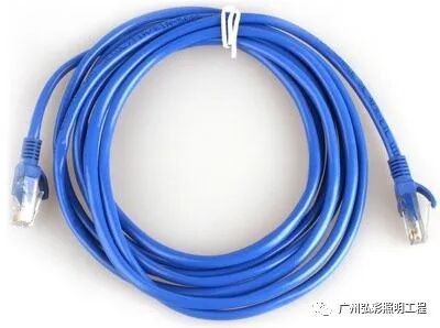

4、网线的连接
(1)网线临时连接可以采用缠绕法,避免用力过大扭断线芯。
(2)采用接线子或直通接头连接时,要采用专用工具压紧接线子或水晶头,水晶头连接后及时用测线器测量连接质量。
(3)采用焊接方式连接时需要专业的焊接工具,焊接人员要经过专业培训并合格。

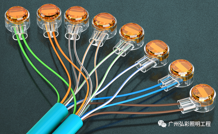

5、通用型导线连接器
(1)导线连接器的选用由技术部门确定,并清晰连接器的操作规程。
(2)根据被连接导线的截面积、导线根数、软硬程度,选择正确的导线连接器。
(3)不管单股线芯还是多股线芯的线头,在插入接线端子时必须插到底,同时导线绝缘层不得插入孔内。

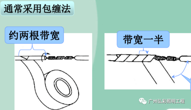

(三)绝缘和防水
1、导线连接完成后,应检查导线接头是否符合规范要求。合格后进行绝缘和防水处理。
2、导线裸接头部分应用绝缘带包缠均匀、严密,不低于原导线的绝缘强度。潮湿环境防水要加绕一圈防水胶带,防水胶带外还要用绝缘胶带或绝缘套管防护。
3、胶带缠绕时从导线接头始端的完好绝缘层约两根带宽处开头,以半幅宽度重叠进行缠绕。在包扎过程中应收紧胶带。胶带加层时要全覆盖下层胶带,同样以半幅宽度边压边进行缠绕,包扎后外观应呈梭形。
4、防水要求高的接头可采用灌胶或加装防水盒等措施。
