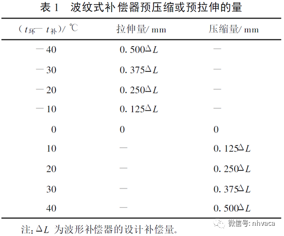

波纹式补偿器安装时,应根据补偿零点温度(t补)定位,补偿零点温度就是在管道设计时考虑达到的最高和最低温度的中点。当环境温度(t 环)等于补偿零点温度时安装,可不进行预拉伸或预压缩;当环境温度高于补偿零点温度时安装,应进行预压缩;当环境温度低于补偿零点温度时安装,应进行预拉伸。预拉伸或预压缩的数值见表1。
波纹式补偿器的预拉伸或预压缩应在干净平整场地上进行,并保证各波节的周围方向受力均匀,拉伸或压缩的偏差应小于5mm,当拉伸或压缩达到要求的数值时, 应立即安装固定。
水平安装时应注意使管道内输送介质的流动方向从有焊缝的一端流向另一端,并与管道的坡向一致,防止凹槽内大量积水,同时还需在波峰下端设置防水装置。垂直安装时内套有焊缝的一端应置于上部。波纹式补偿器的中心线不得偏离管道中心线。吊装过程中,不得将吊绳绑扎在波节上,更不能在波节上焊接支架和其它附件。波纹式补偿器安装完毕应对其进行仔细检查,确认波纹管没有损坏。

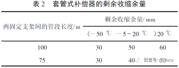

套管式补偿器应按设计文件规定的安装长度及温度变化留有剩余收缩余量。剩余收缩余量可按下式计算, 其允许偏差为±5mm。
式中:S —插管和套管挡圈间的安装剩余收缩余量,mm;
S 0 —补偿器的最大行程,mm;
T0 —室外最低设计温度,℃;
T1 —补偿器安装时的温度,℃;
T2 —介质的最高设计温度,℃。
套管式补偿器在安装时也可不经过计算,按2所示条件留出剩余收缩余量。
