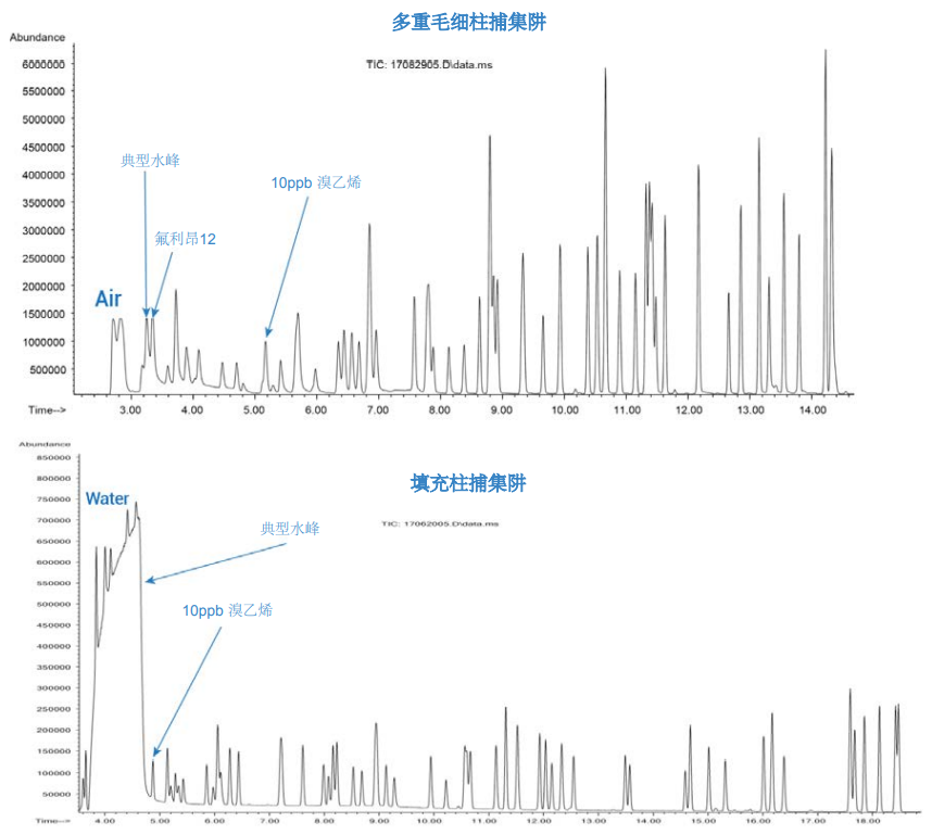

填充柱捕集阱通过干吹或冷冻等方式除水:
  • 干吹除水的温度难以控制,很可能在除水的同时去除了水溶性组分和低沸点组分,并且干吹可能会将样品进一步吹入捕集阱,影响目标组分的回收率;
  • 冷冻除水需要控制好除水温度,在除水的同时保留低沸点组分,但除水效率只能达到95%左右。
毛细柱捕集阱采用疏水性吸附剂,并且颗粒极小,即使捕集了水也能很快扩散出去,捕集阱几乎不保留水,除水效率高达99%。
相对湿度50%的10ppb标气水峰对比

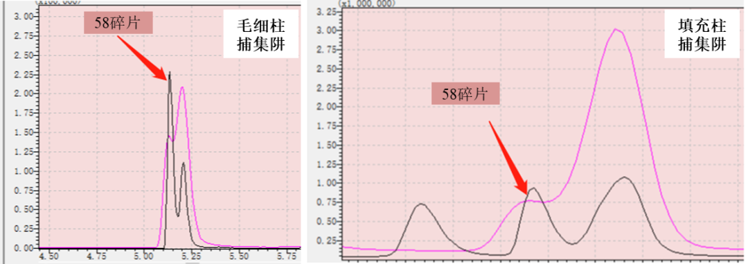

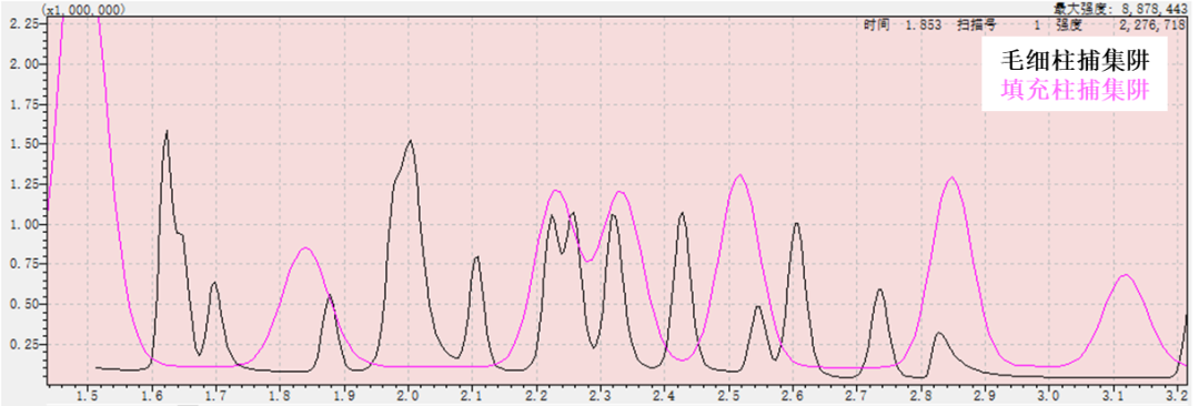

聚焦指通过瞬间进样降低峰宽,以实现更好的分离度,避免干扰,从而提供更好的信噪比,提高分析的灵敏度和准确性。聚焦效果的好坏直接影响定性定量分析。
  • 填充柱捕集阱由于吸附剂颗粒大,解析速度慢,解析流量大,需要增加一个没有任何吸附剂的空阱作为聚焦阱来实现样品聚焦,这也可以避免捕集阱的较大解析流量对色谱柱的影响;若无聚焦阱,目标组分的峰宽较宽,影响检出限和分离度,对于较大解析流量的问题只能通过样品分流来解决,这会损失大部分样品,进一步影响检出限。
  • 毛细柱捕集阱吸附剂颗粒极小,目标组分解析速度快,峰宽更窄;这对GC色谱柱的分离度要求适当降低,因此必要的时候可以实现短时间运行,提高样品分析效率。

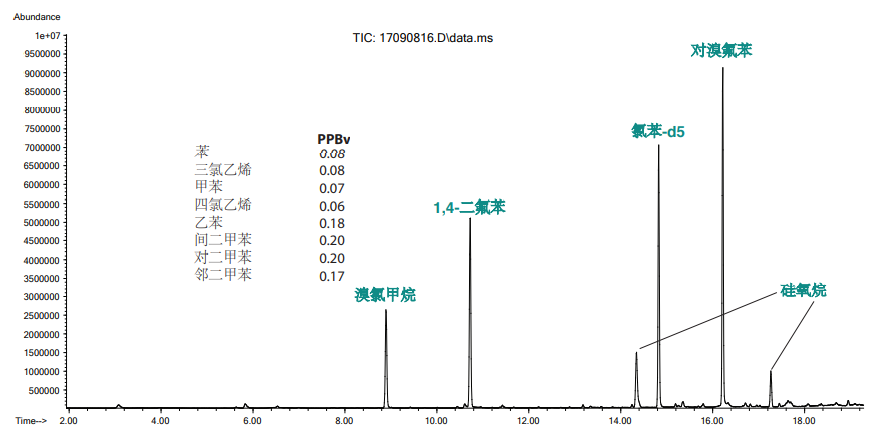

系统空白表明了分析系统的洁净程度,能反映系统的耐污染能力,并且干净的系统也有利于得到更低的检出限。若系统空白不符合要求,会导致检测结果出现“假阳性”,影响结果的准确性。
  • 填充柱捕集阱由于通道效应,目标组分会深入吸附剂内部不易解析,特别是分析高浓度样品之后会形成明显残留。
  • 毛细柱捕集阱具有快速解析的特点,样品解析完全,残留低;即使偶然运行了高浓度样品也能迅速清理,减少系统的停机时间。

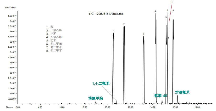

10ppm三氯乙烯、四氯乙烯、苯系物标气谱图
10ppm标气后立即运行的空白谱图
