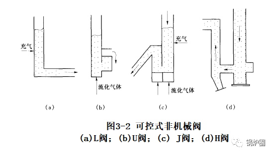

返料装置中的阀有机械阀和非机械阀两大类。机械阀靠机械构件的动作来达到控制和调节固体颗粒流量的目的。但由于循环流化床锅炉中的循环物料温度较高。机械阀的工作环境较为恶劣,所以现在循环流化床锅炉很少采用机械阀。
非机械阀无需任何外界机械力的作用,仅靠气体推动固体颗粒运动,在高温工作条件下简单、可靠地输送固体物料。非机械阀的形式主要包括:L阀、U阀、J阀、H阀等,具体结构见图3-2。L阀是最简单的非机械阀,其特点是开启方便,所需充气量较小;U阀的优点是在很大的压力差下仍能提供良好的密封性能,炉膛与料腿间的泄漏很小,但充气压力较高;J阀和H阀两种回料器可以将固体颗粒从低压处送到高压处,料腿依据自身的压力平衡关系自动地平衡固体颗粒的流量。目前大部分大容量循环流化床锅炉都采用J阀、U阀和H阀。

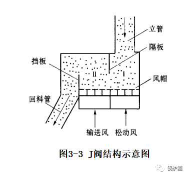

旋风分离器分离的床料和灰向下流经衬有耐火材料的回料立管排出到J阀。J阀回料器共两台,对应布置在每台旋风分离器的下方,支撑在构架梁上。回料器和下部炉膛间设有柔性膨胀节连接。回料装置有两个关键功能:使再循环床料从旋风分离器连续稳定地回送到炉膛;提供旋风分离器的负压和下燃料室正压之间的密封。分离器内为负压,而燃料回料点由于一次风和二次风,压力非常高,故必须实现它们之间的密封,否则,燃烧室烟气将回流到分离器。J阀通过分离器底部出口的物料在立管中建立的料位差,来实现这个目的,物料返送的动力源于回料器Ⅰ室和Ⅱ室的不同配风,使上升段和下降段呈现不同的流态化。回料器设有高压风机负责提供的流化风和返料风。高压风通过底部风箱作为流化风和松动风进入J阀,风量调好后,运行中一般不再调节,在立管上设有压力测点,实现对压差的监控。J阀上方布置有启动物料的补充入口,J阀回料器下部设置了事故排渣口,用于冷渣器检修情况下的排渣,但未纳入排渣系统。在返料器立管的一定高度设有观察口,可以监视返料的运行情况。J阀结构如图3-3所示。
