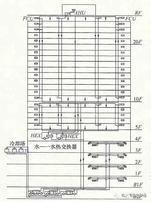

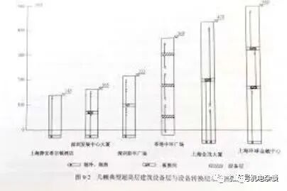

水系统分区决定因素:
由设备和管道的承压能力决定:
冷冻机的承压:1.0~1.2MPa;板换的承压:1.6~3.0MPa;水泵壳体的承压:1.0~2.5MPa;空调机组承压:1.0~1.6MPa;管道及阀门的承压:1.6~2.5MPa
需结合建筑实际情况经技术经济比较后确定,板换级数增加则导致冷源效率降低;板换级数少则设备承压要求提高。
建筑高度<200m:分两个区。
主机承压不超过1.0MPa为宜,尽量不采用加强型,以到达节省初投资的目的。
低区为一次水系统;高区用板交换热分区,板交应置于合理的设备层。
建筑高度200~300m:
方法一:如建筑上部有独立功能段,可将上部做独立冷热空调系统,如风冷热泵、水环热泵或直接蒸发型机组,如VRV、多联机等。
方法二:采用高、中、低三区。低区尽可能承压符合主机普通性承压。高、中区换热器并联,置于同一技术层。
建筑高度>300m: 可采用多种冷热的分段独立空调系统。
系统静水压力;
水泵静水压力;
空调水系统需从经济和技术层面去权衡空调水系统的承压问题。

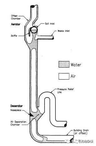

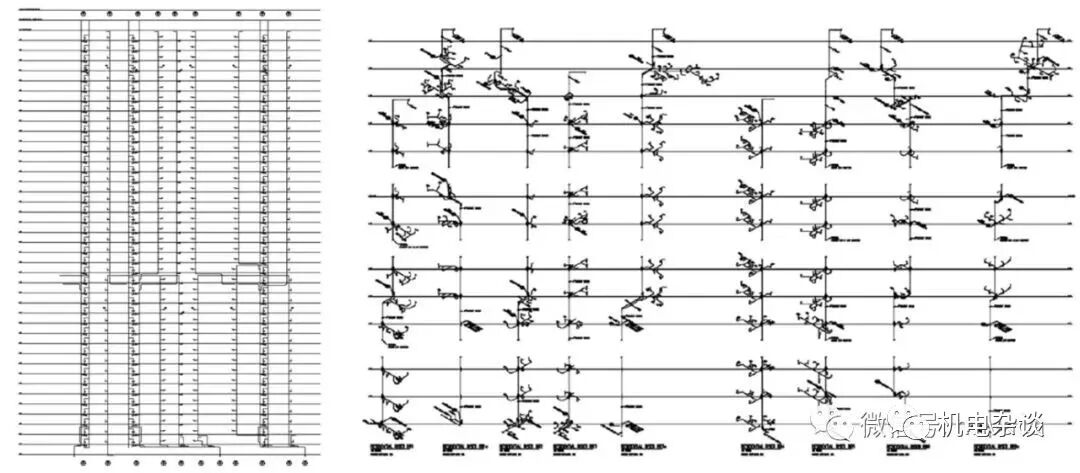

Sovent排水设计—通过使用卫生间的专用配件,可取消大量的通气管,从而卫生间主下水立管不需要通气管。减少了管材的数量,节省了资源和人工成本。每间卫生间大约可节约400元加币的投资成本,而且效果比传统的方式更好。
20多年来,将近99%的Las Vegas的高层建筑都是用这个系统。
2010年,San Diego和California已经正式把sovent编制进了当地的规范。

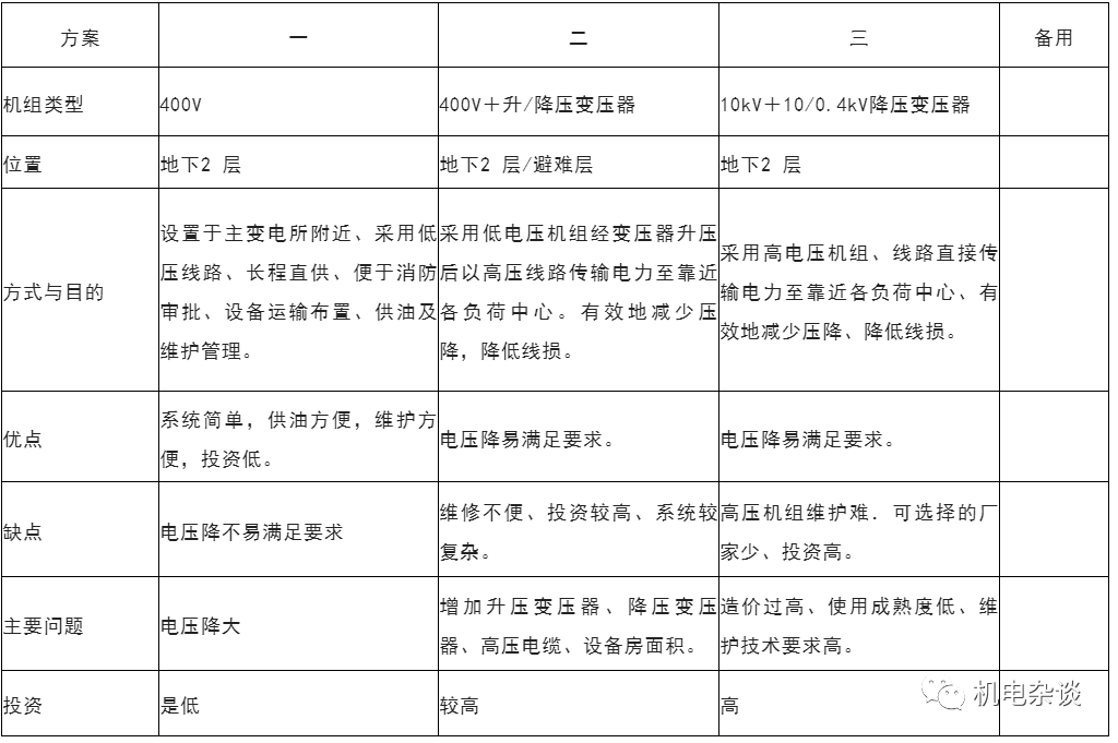

超高层建筑应设应急柴油发电机作为应急电源(备用电源)。设置在超高层建筑内的应急柴油发电机应根据负荷大小、供电半径等因素确定应急柴油发电机的额定输出电压。
应急柴油发电机的负荷率宜为75%,以实现经济运行。
市电与应急柴油发电机转换用的ATSE建议采用PC级、4极、三位式的ATSE,ATSE与其之前的短路保护电器应有可靠的配合。

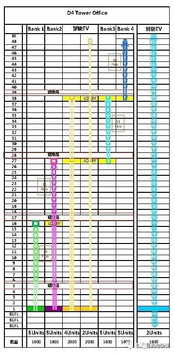

电梯系统:
提高电梯的运行速度,加大载重量;
采用双层桥厢系统,减少井道空间;
采用区中区系统。
双层桥厢系统:
采用双层桥厢电梯,停靠站数省一半,缩短运行进间,与单桥厢相比,在相同时间内多运输75%人,另外可减少井道空间25%。
一般的超高层建筑采用双层电梯在50层以内,效力明显。
区中区系统:
超高层建筑超过50层,采用双层桥厢系统,其上下运行的时间会增长,效力会降低。所以对超过50层的楼层,对超过部分采用区中区系统以提高效率。

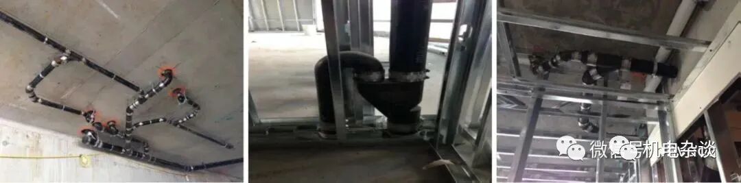

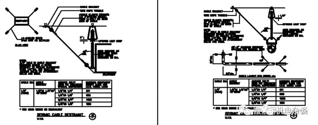

抗震部分:
设备、管线等的固定,应具有足够的刚度和承载力。
应防止设备的侧翻和移动。
