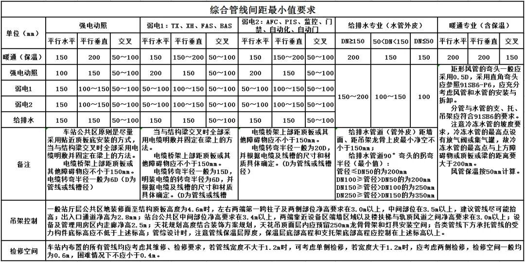

一、管线综合原则
 总原则
1.1 大管优先,小管让大管;
     1.2 有压管让无压管;
1.3 低压管避让高压管;
1.4 常温管让高温、低温管;
1.5 可弯管线让不可弯管线、分支管线让主干管线;
1.6 附件少的管线避让附件多的管线,安装、维修空间≥500mm;
1.7 电气管线避热避水,在热水管线、蒸气管线上方及水管的垂直下方不宜布置电气线路;

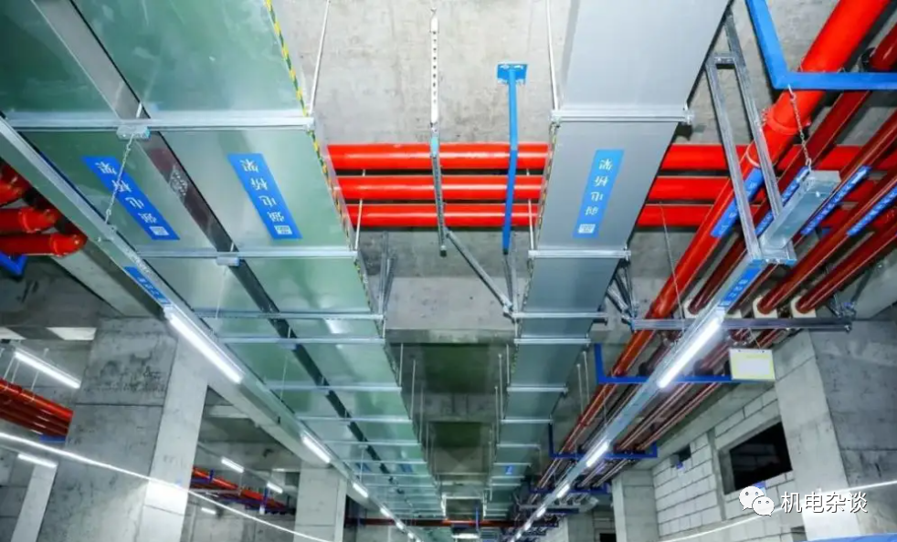

1.8 当各专业管道不存在大面积重叠时(如汽车库等):水管和桥架布置在上层,风管布置在下层;如果同时有重力水管道,则风管布置在最上层,水管和桥架布置在下层;
1.9 当各专业管道存在大面积重叠时(如走道、核心筒等),由上到下各专业管线布置顺序为:不需要开设风口的通风管道、需要开设风口的通风管道、桥架、水管;
1.10 综合管线间距最小值要求:

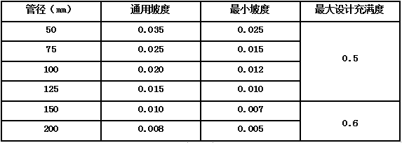

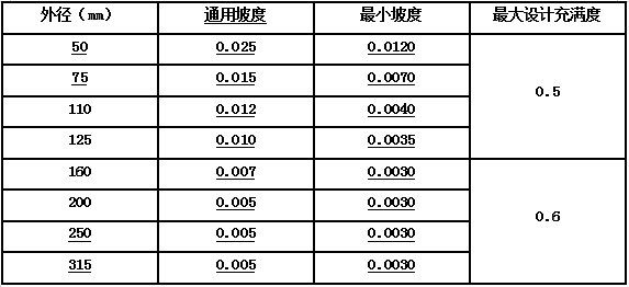

3.12 排水管道的坡度控制表格:

4.1 应保证无压管(空调专业仅冷凝水管)的重力坡度,并尽量避免无压管与其它管道交叉及叠加,以控制层高;

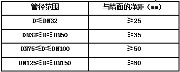

4.2 对于管道的外壁、法兰边缘及热绝缘层外壁等管路最突出的部位,距墙壁或柱边的净距应≥100mm;

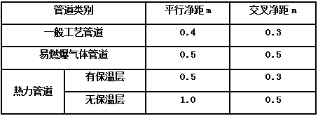

5.2 电缆桥架应敷设在易燃易爆气体管和热力管道的下方,当设计无要求时,与管道的最小净距,符合以下要求:

2.4 按各专业要求分出各自在吊顶空间内的位置。一般施工情况从上至下为暖通专业、电气专业、水专业;
