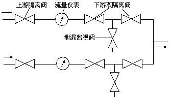

    在安装流量计的管道都装有控制阀和隔离阀,为避免由于阀引起一些流速分布扰动和气穴而影响流量计测量,一般控制阀应安装在流量计的下游,控制阀安装在流量计的下游还可以增加流量计背压,便于减小流量计内部产生气穴的可能性。
    通常仪表上下游分别装有隔离阀,能使仪表与管线液流隔离,以便维护。上游阀应全开,还应离仪表足够距离避免仪表进口的流速分布畸变。在多管线储运应用电下游阀可采用严密的双阀关闭和泄漏监示,如图所示。常设置备用仪表管线或旁路管,使能不停流作维护或取下仪表校验。

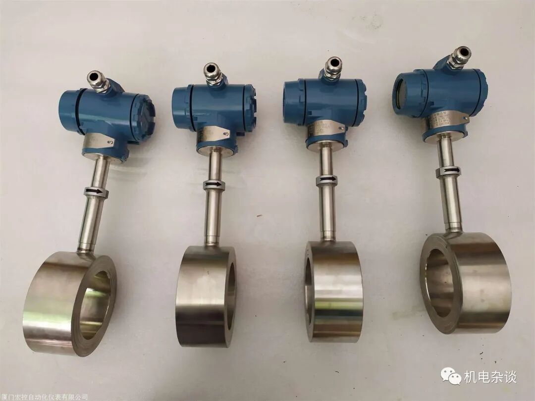

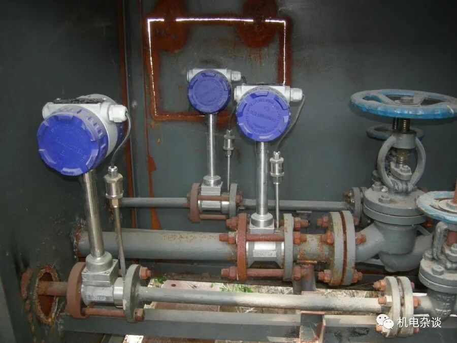

    常用的流量计有:节流式差压式流量计,该流量计目前仍是测量蒸汽流量的主要仪表,为适应需要在技术上也有了心得发展,。比如把节流装置、差压变送器及三阀组组成一体成为一体式节流流量计,该节流流量计解决了差压信号管路易出故障的缺点。还有采用定植节流件,用标准喷嘴代替标准孔板,因为喷嘴和孔板相比较,喷嘴的流出系数稳定,不会因为边缘锐角变钝使流出系数发生变化,压损也比孔板低,一般在同样流量及值时压损约为孔板的30%~50%。
    涡街流量计测量中温,即200℃以下,应用于蒸汽应该说已经趋于成熟,是目前常用于蒸汽测量的一类流量计。但是一定要注意低干度介质将使其仪表系数偏离检测值而增大测量误差。

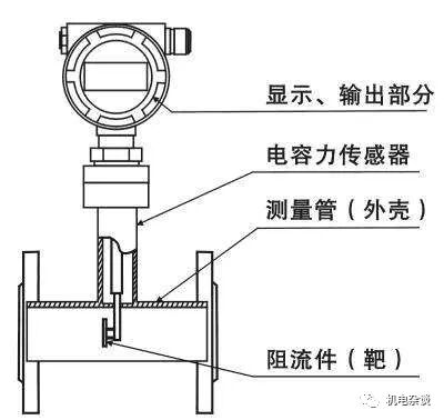

    对于靶式流量计,国内于上世纪70年代开发的电动、气动靶式流量变送器,它是电动、气动单元组合仪表的检测仪表。由于当时力转换器直接采用差压变送器的力平衡机构,因此,带来力平衡机构本身所造成的许多不足。比如,测量准确度较低、零点漂移、杠杆机构可靠性、稳定性差等。因此原JJG461-1986《靶式流量变送器》规程制定于1986年,已有25年之久。由于现在已基本不再生产和使用电动、气动靶式流量变送器。原有的规程已不适应使用,因此修订了新的靶式流量计规程。靶式流量计的结构是由测量管、靶板、力传感器、信号处理单元组成。力传感器为应变计式传感器,信号处理显示可以就地直读显示或输出标准信号。力传感器由筒式弹性体和力应变片组成,可以是内贴式和外贴式两种。当弹性体在力作用下发生形变,它破坏了由力应变片组成的电桥的平衡,产生与流量成平方关系的电信号。
    其工作原理是在恒定截面直管段中设置一个与流束方向相垂直的靶板,流体沿靶板周围通过时,靶板受到推力的作用,推力的大小与流体的动能和靶板的面积成正比。在一定的雷诺数范围内,流过流量计的流量与靶板受到的力成正比。靶板所受的力由力传感器检出。
  以圆形靶板为例,流量计算的基本公式为:
    式中,——质量流量(kg/s);
    ——体积流量(m/s);
    ——流量系数(纯数);
    ——流束的膨胀系数(纯数)。对不可压缩性流体=1,对可压缩性流体<1;
    ——测量管内径(m);
    ——靶径(m);
    ——流体的密度(kg/m);
    ——靶受到的力(N)。
    靶板受力经力转换器转变成电流信号(4~20)mA或气压信号(20~100kPa)输出,输出信号与流量的关系可根据上式确定。
