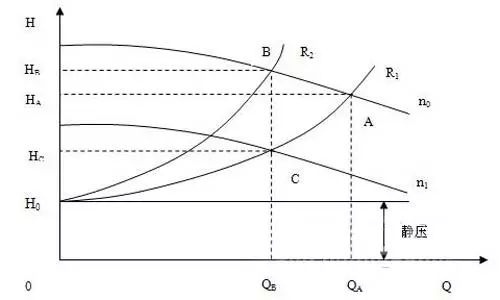

泵的扬程估算:
水 泵的扬程与功率大小没有关系,与水泵叶轮的直径大小和叶轮的级数有关,同样功率的水泵有可能扬程上百米,但流量可能只有几方,也可能扬程只有几米,但是流量可能上百方。 总的规律是同样功率下,扬程高的流量少,扬程低的流量大,没有标准计算公式来确定扬程,与你的使用条件和出厂的水泵型号来确定。
可以按泵出口压力表来推算即可,如泵出口是1MPa(10kg/cm2)那扬程大约是100米,但是还要考虑吸入压力的影响。
对离心泵来说,它有三个扬程:实际吸水扬程、实际压水扬程和实际扬程,在没指明的情况下,一般认为扬程是指两水面的高度差。

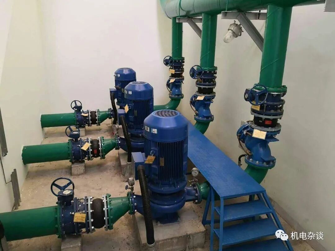

例1:估算水泵扬程
根据以上所述,可以粗略估计出一幢约100m高的高层建筑空调水系统的压力损失,也即循环水泵所需的扬程:
1、冷水机组阻力:取80 kPa(8m水柱);
2、管路阻力:取冷冻机房内的除污器、集水器、分水器及管路等的阻力为50 kPa;取输配侧管路长度300m与比摩阻200 Pa/m,则磨擦阻力为300*200=60000 Pa=60 kPa;如考虑输配侧的局部阻力为磨擦阻力的50%,则局部阻力为60 kPa*0.5=30 kPa;系统管路的总阻力为50 kPa+60 kPa+30 kPa=140 kPa(14m水柱);
3、空调末端装置阻力:组合式空调器的阻力一般比风机盘管阻力大,故取前者的阻力为45 kPa(4.5水柱);4、二通调节阀的阻力:取40 kPa(0.4水柱)。
5、于是,水系统的各部分阻力之和为:80 kPa+140kPa+45 kPa+40 kPa=305 kPa(30.5m水柱)
6.水泵扬程:取10%的安全系数,则扬程H=30.5m*1.1=33.55m。
根据以上估算结果,可以基本掌握类同规模建筑物的空调水系统的压力损失值范围,尤其应防止因未经过计算,过于保守,而将系统压力损失估计过大,水泵扬程选得过大,导致能量浪费。
