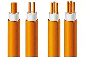

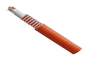

柔性防火电缆
柔性防火电缆,又称"无机矿物绝缘电缆",因其具有比矿物绝缘电缆柔软、便于安装敷设的特点,目前正在国内迅速发展。
 一、产品型号
BTTW 铜芯轧纹铜护套 柔性无机矿物绝缘防火电缆,额定电压750V。
YTTW 铜芯轧纹铜护套 柔性无机矿物绝缘防火电缆,额定电压750V。
YTTWG 铜芯光面铜护套 柔性无机矿物绝缘防火电缆,额定电压500V。
YTTWV铜芯轧纹铜护套 聚氯乙烯外护套柔性无机矿物绝缘防火电缆,额定电压750V。
DW-YTTWY 铜芯轧纹铜护套 低烟无卤聚烯烃外护套柔性无机矿物绝缘防火电缆,额定电压750V。
二、产品优点
12. 安装费用低:柔性防火电缆由于制作工艺先进,安装简单,在同等条件下其综合费用比矿物绝缘电缆的费用明显降低。
三、结构形式
根据电缆使用场合的需要,外铜套可纵包焊接、不轧纹
A. 导体:绞合铜导体;B. 绝缘:合成云母带;C. 填充:无机材料;D. 铜套:纵包焊接并轧纹
1. 导 体:多股铜线绞合;2. 绝缘层:耐高温、不燃烧的无机绝缘材料;3. 铜护套:纵包焊接并轧纹;4. 外护层:低烟无卤材料
