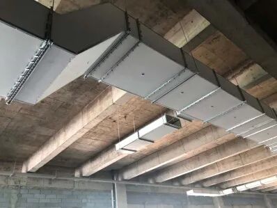

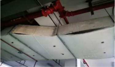

第三,我们分析关于铁皮风管外包裹防火隔热材料的技术方案分析。
0 1
镀锌铁皮+岩棉+防火板现场制作
镀锌铁皮+岩棉+防火板的方式属于原始传统的防火风管制作方式,如图一所示。早期穿越防火墙或隔墙时就一直采用,镀锌铁皮风管制作好后,铁皮外粘贴岩棉,岩棉外表再敷设防火板。
本体全部现场制作,现场工作量庞大;岩棉厚度为50mm,防火板为8-12mm不等,占用空间大,结构不牢固;由于现场制作,可能存在安全隐患;防火板外露,不适应潮湿环境;由于全部现场制作,装配率很低,人工费用高,造价较高。
0 2
