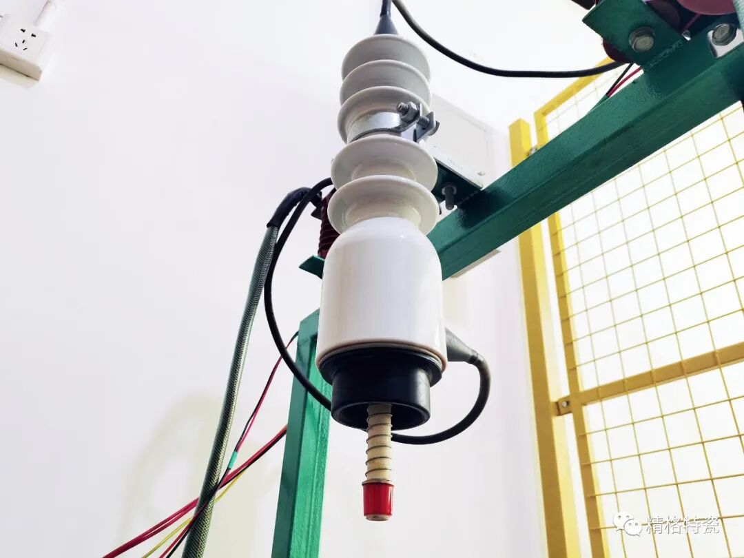

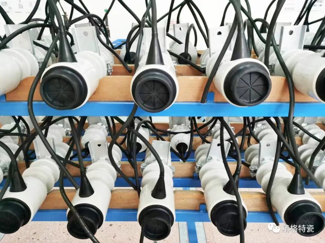

      户外高压封闭型喷射式熔断器适用于10kV架空绝缘线路内的10kV配电变压器高压侧回路,可对架空配电系统提供过流和短路保护,快速切断故障电流,有效提高线路整体的绝缘性能和安全运行性能。
技术要求:

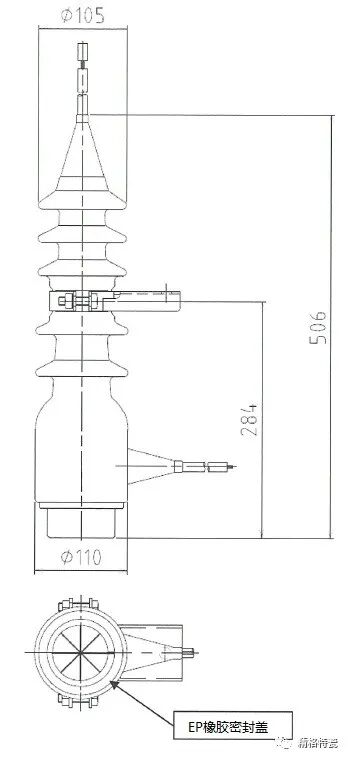

1、熔断器的外形及尺寸
熔断器外形尺寸图(单位:毫米)
2、熔断器的底座采用封闭结构,上下引出线与底座完全粘合在一起,形成一体结构。
3、上下引出线端部到固定抱箍的绝缘爬距,均不低于280mm。
4、使用专用操作棒可方便地插入和拔出载熔件,拔出时载熔件不应有损伤。
5、在载熔件拔出状态时,除熔断器上绝缘引线外其他组部件均不带电。
6、熔断器应具有良好的导电性。用8 mm2铜线代替载熔件将载熔件插入熔断器时,上下引出线端头间的导通直流电阻应在8mΩ以下(上引出线为1.0m,下引出线为0.9m)。
7、熔断器开断时,不应造成熔断器瓷套的破损。
8、可选用安全开断确认棒来确认底座内部是否装有载熔件,或者用未安装有熔断件的载熔件来确认熔断器本体内部载熔件的安装状态。
9、安装时底座应与地面垂直,方便载熔件的插拔操作。因现场特殊工况需要倾斜安装时,熔断器底座瓷套轴线与地面垂线之间的夹角宜小于等于15°。

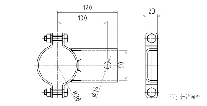

14、固定抱箍
固定抱箍应使用厚度为3.2mm的Q235钢材,并进行热镀锌处理,镀层局部厚度应在55μm以上,可充分承受开断短路电流时的电动力。固定抱箍尺寸见下图。
抱箍尺寸图(单位:毫米)

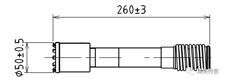

15、载熔件
a)可安装6A-50A所有规格的载熔件。
b)与熔断件配合后,应具有足够的灭弧性能,在承受额定开断电流的电弧能量时不应造成自身和熔断器瓷套的损坏。
c)载熔件应采用防潮型熔管,应能承受温度和湿度变化。
d)载熔件的尺寸应符合下图的形状尺寸的规定。
载熔件和熔断件尺寸图(单位:毫米)

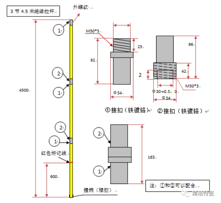

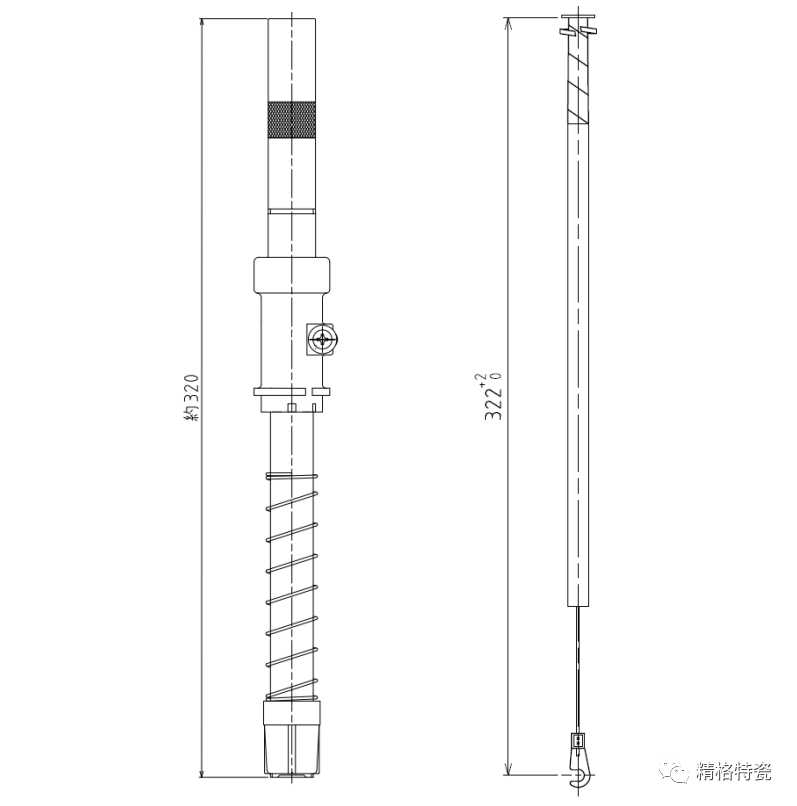

17、专用操作棒
a)专用操作棒应由操作头和延长棒两部分组成。操作头带有防止载熔件脱落的装置,并应同时具备分、合闸(插拔载熔件)的两项功能。在倾斜(熔断器底座瓷套轴线与地面垂线之间的夹角宜小于等于15゜)操作的情况下也能够顺利地进行分合闸操作。
专用操作棒尺寸图(单位:毫米)
专用延长棒外观尺寸图(单位:毫米)
