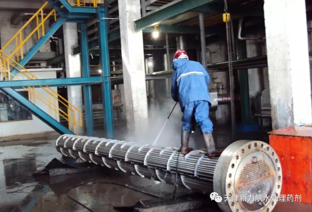

高压水射流清洗技术主要是通过高压设备从而产生高压水,然后通过设备的喷嘴将水的动力聚集,当水射流动就就可以起到清洗、切割、破碎的作用,这也是一种工艺技术。
高压水射流清洗喷头可以灵活设计,在封闭空间也能全方位清洗
高压水射流清洗技术应用范围相当的广泛,例如在交通方面、电力方面、工业方面、国防方面等等很多的方面,同样适用于各种大型设备的清洗,其利用的空间很大,应发展的需要,我们对高压水射流清洗的技术要求越来越高,高压水射流技术在工业清洗方面作用尤为突出。
高压水射流清洗工业设备
一、高压水射流清洗技术的特点优势
(一)效率高 高压水射流清洗技术仅仅通过我们的水资源,就能够发挥很大的效果。当我们需要清洗的设备或者是任何的有垢污堵塞的地方我们都可以通过高压水射流清洗的方式对其进行冲洗,当我们进行清洗时,只需要控制水射流的压力以及相应合理的水流量,当然,喷射头的选择也是非常关键的。当我们把水压调节好,我们就能够对需要清洗的地方进行高效的清洗,需要的时间短,效果又好,真正的达到高效率。
(1)选择适当的压力等级,高压水射流清洗不会损伤被清洗设备的基体。
(2)是用普通自来水于高速度下的冲刷清洗,所以它不污染环境,不腐蚀设备,不会造成任何机械损伤,还可除去用化学清洗难溶或不能溶的特殊垢。
(3)洗后的设备和零件不用再进行洁净处理。
(4)能清洗形状和结构复杂的零部件,能在空间狭窄,环境复杂、恶劣、有害的场合进行清洗。
(5)易于实现机械化、自动化,便于数字控制。
(6)节省能源,清洗效率高,成本低。

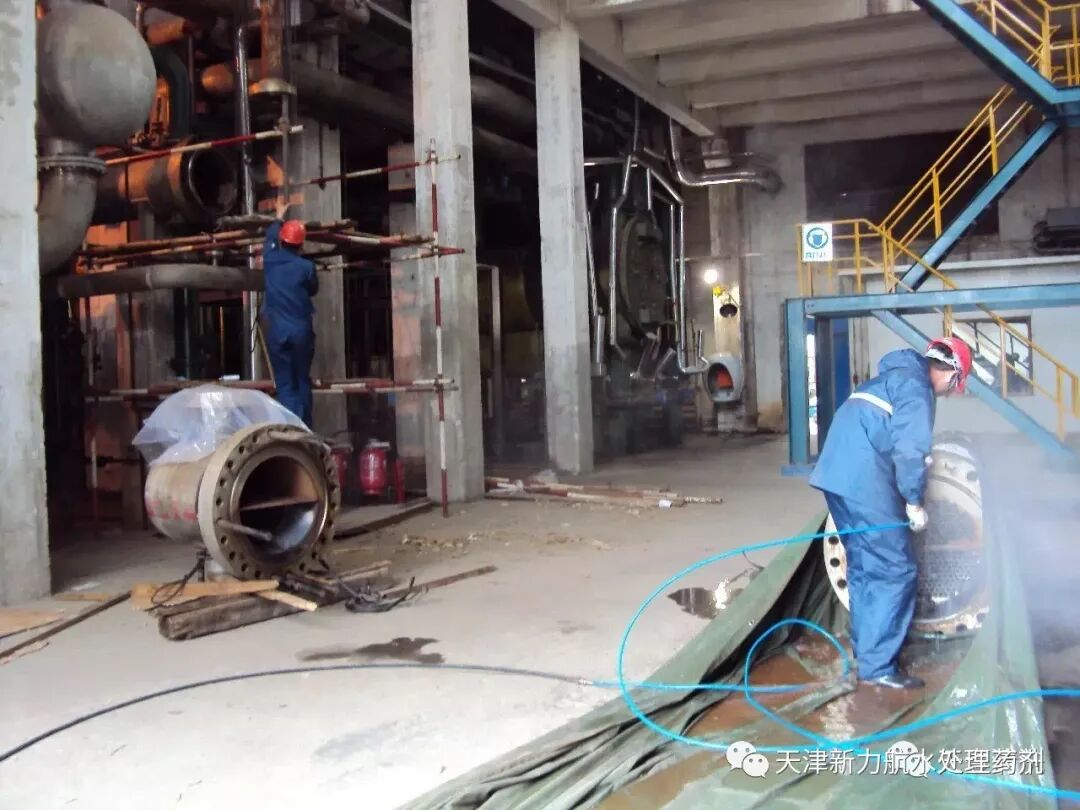

最常见的高压水射流清洗车辆
(二)应用广泛 高压水射流清洗技术使用相当的方便,并且使用的范围很广泛。例如设备表面的污垢、管道内的堵塞物、建筑施工时建筑的外表面、容器内外的清洗、致密的堵塞物等等,只要水等够接触到的地方都可以进行清洗,因为对设备没有较强的要求,对设备的大小、形状以及材质更是没有要求,而且不管是什么样的污垢物都没有要求,没有要求就说明都能够得以利用,所以高压水射流清洗技术应用是相当广泛的。
高压水射流清洗墙壁
(三)节水节能 高压水射流清洗技术的水射流是属于高压细射流的清洗,其细射流主要是依据喷嘴的大小直径来确定,一般的孔径大约为0.5-2.5mm,孔径的大小就规范了水射流的大小,因为孔径是以毫米来计量,那么水射流的直径也是以毫米来进行计算的,按照孔径的大小来尽量水射流量,平均每小时也就消耗3-5m3的水,这些用水量相对是比较少。[5]我们使用过得水还可以进行回收利用,这就充分的说明高压水射流清洗技术的节水节能性。
高压水射流清洗飞机
(四)环保 高压水射流清洗技术主要是利用我们的自来水或者是工业用水,我们都知道我们所引用的自来水是直接可以饮用的,利用到水射流清洗技术中当然也是无公害环保的,所以我们不用担心会污染环境,水射流清洗技术很环保。
