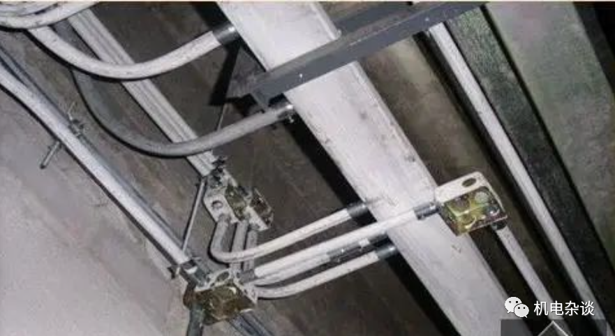

3.2 钢管和金属线槽安装主要要求:
3.2.1 进场管材、型钢、金属线槽及其附件应有材质证明或合格证,并应检查质量、数量、规格型号是否与要求相符合,填写检查记录。钢管要求壁厚均匀,焊缝均匀,无劈裂和砂眼棱刺,无凹扁现象,镀锌层内外均匀完整无损。金属线槽及其附件,应采用经过镀锌处理的定型产品。线槽内外应光滑平整,无棱刺不应有扭曲翅边等变形现象。
3.2.2 配管前应根据设计、厂家提供的各种探测器、手动报警器、广播喇叭等设备的型号、规格,选定接线盒,使盒子与所安装的设备配套。
3.2.3 电线保护管遇到下列情况之一时,应在便于穿线的位置增设接线盒:
管路长度超过30m,无弯曲时;
管路长度超过20m,有一个弯曲时;
管路长度超过15m,有二个弯曲时;
管路长度超过8m,有三个弯曲时。
3.2.4 电线保护管的弯曲处不应有折皱、凹陷裂缝,且弯扁程度不应大于管外径的10%。
3.2.5 明配管时弯曲半径不宜小于管外径的6倍。金属线槽和钢管明配时,应按设计要求采取防火保护措施。
3.2.6 水平或垂直敷设的明配电线保护管安装允许偏差1.5‰,全长偏差不应大于管内径的1/2。
3.2.9 敷设在潮湿场所的电线保护管,管口及其各连接处均应密封处理。
3.2.10 明配钢管应排列整齐,固定点间距应均匀,钢管卡间的最大距离如表6-l,管卡与终端、弯头中点、电气器具或盒(箱)边缘的距离宜为0.15~0.5m。
3.2.12 吊顶内敷设的管路宜采用单独的卡具吊装或支撑物固定,经装修单位允许,直径20mm及以下钢管可固定在吊杆或主龙骨上。
3.2.13 明配管使用的接线盒和安装消防设备盒应采用明装式盒。
3.2.15 钢管安装敷设进入箱、盒,内外均应有根母锁紧固定,内侧安装护口。钢管进箱盒的长度以带满护口贴进根母为准。
3.2.16 箱、线槽和管使用的支持件宜使用预埋螺栓、膨胀螺栓、胀管螺钉、预埋铁件、焊接等方法固定,严禁使用木塞等。使用胀管螺钉、膨胀螺栓固定时,钻孔规格应与胀管相配套。
3.2.17 各种金属构件、接线盒、箱安装孔不能使用电、气焊割孔。
3.2.18 钢管螺纹连接时管端螺纹长度不应小于管接头长度的1/2,连接后螺纹宜外露 2~3扣,螺纹表面应光滑无缺损。
3.2.19 镀锌钢管应采用螺纹连接或套管紧固螺钉连接,不应采用熔焊连接,以免破坏镀锌层。
3.2.20 配管及线槽安装时应考虑不同系统、不同电压、不同电流类别的线路,不应穿于同一根管内或线槽同槽孔洞。
3.2.21 配管和线槽安装时应考虑横向敷设的报警系统的传输线路如采用穿管布线时,不同防火分区的线路不应穿入同一根管内,但探测器报警线路若采用总线制时不受此限制。
3.2.22 在建筑物的顶棚内必须采用金属管、金属线槽布线。
3.2.24 钢管与其它管道如水管平行净距不应小于0.10m。当与水管同侧敷设时宜敷设在水管上面(不包括可燃气体及易燃液体管道)。当管路交叉时距离不宜小于相应上述情况的平行净距。
3.2.26 线槽应敷设在干燥和不易受机械损伤的场所。
3.2.27 线槽敷设宜采用单独卡具吊装或支撑物固定,吊杆的直径不应小于6mm,固定支架间距一般不应大于1~1.5m,在进出接线盒、箱、柜、转角、转弯和弯形缝两端及丁字接头的三端0.5m以内,应设置固定支撑点。
3.2.28 线槽接口应平直、严密,槽盖应齐全、平整、无翘角。
3.2.29 固定或连接线槽的螺钉或其它紧固件紧固后其端都应与线槽内表面光滑相接,即螺母放在线槽壁的外侧,紧固时配齐平垫和弹簧垫。
3.2.30 线槽的出线口和转角、转弯处应位置正确、光滑、无毛刺。
3.2.31 线槽敷设应平直整齐,水平和垂直允许偏差为其长度的2‰,且全长允许偏差为20mm,并列安装时槽盖应便于开启。
3.2.32 金属线槽的连接处不应在穿过楼板或墙壁等处进行。
3.2.33 金属管或金属线槽与消防设备采用金属软管和可挠性金属管作跨接时,其长度不宜大于2m,且应采用卡具固定,其固定点间距不应大于0.5m,且端头用锁母或卡箍固定,并按规定接地。
3.2.34 暗装消火栓配管时,接线盒不应放在消火栓箱的后侧,而应侧面进线。
3.2.35 消防设备与管线的工作接地、保护地应按设计和有关规范、文件要求施工。

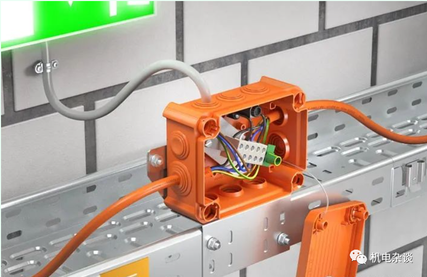

3.3 钢管内绝缘导线敷设和线槽配线要求:
3.3.1 进场的绝缘导线和控制电缆的规格型号、数量、合格证等应符合设计要求。
3.3.2 火灾自动报警系统传输线路,应采用铜芯绝缘线或铜芯电缆,其电压等级不应低于交流250V,最好选用500V,以提高绝缘和抗干扰能力。
3.3.3 为满足导线和电缆的机械强度要求,穿管敷设的绝缘导线,线芯截面最小不应小于1mm2;线槽内敷设的绝缘导线最小截面不应小于0.75mm2;多芯电缆线芯最小截面不应小于0.5mm2。
3.3.4 穿管绝缘导线或电缆的总面积不应超过管内截面积的40%,敷设于封闭式线槽内的绝缘导线或电缆的总面积不应大于线槽的净截面积的50%。
3.3.5 导线在管内或线槽内,不应有接头或扭结。导线的接头应在接线盒内焊接或压接。
3.3.6 不同系统、不同电压、不同电流类别的线路不应穿在同一根管内或线糟的同一槽孔内。
3.3.7 横向敷设的报警系统传输线路如果采用穿管布线时,不同防火分区的线路不宜穿入同一根管内。采用总线制不受此限制。
3.3.8 火灾报警器的传输线路应选择不同颜色的绝缘导线,探测器的“+”线为红色,“-”线应为蓝色,其余线应根据不同用途采用其它颜色区分。但同一工程中相同用途的导线颜色应一致,接线端子应有标号。
3.3.9 导线或电缆在接线盒、伸缩缝、消防设备等处应留有足够的余量。
3.3.10 在管内或线槽内穿线应在建筑物抹灰及地面工程结束后进行。在穿线前应将管内或线槽内的积水及杂物清除干净,管口带上护口。
3.3.11 敷设于垂直管路中的导线,截面积为50mm2以下时,长度每超过30m应在接线盒处进行固定。
3.3.12 导线连接的接头不应增加电阻值,受力导线不应降低原机械强度,亦不能降低原绝缘强度,为满足上述要求,导线连接时应采取下述方法:
3.3.13 导线敷设连接完成后,应进行检查,无误后采用500V、量程为0~500MΩ的兆欧表,对导线之间、线对地、线对屏蔽层等进行摇测,其绝缘电阻值不应低20MΩ。注意不能带着消防设备进行摇测。摇动速度应保持在120r/min左右,读数时应采用1分钟后的读数为宜。

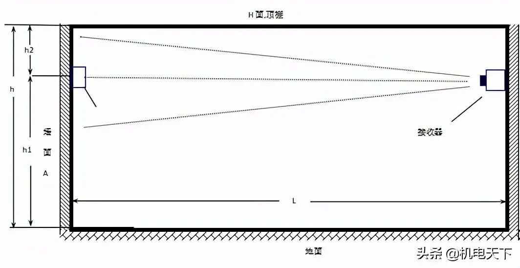

3.4.2 火灾探测器安装要求:
3.4.2.1 感烟感温探测器的保护面积和保护半径应符合要求。
(1)表3-1 感烟探测器、感温探测器的保护面积和保护半径
火灾探测器种类地面面积 S/m平方房间高度 h/m一只探测器的保护面积A和保护半径R屋顶坡度 θθ≦15°15° <θ≦30°θ> 30°A/m?R/mA/m?R/mA/m?R/m感烟探测器S≦80h≦12806.7807.2808.0S>806< h≦12806.71008.01209.9h≦6605.8807.21009.0感温探测器S≦30h≦8304.4304.9305.5S>30h≦8203.6304.9406.3
探测器的保护面积A和保护半径R确定探测器的安装间距的极限曲线。
(2)感烟探测器下表面至棚顶或屋顶的距离(见表15-63)
表3-2 感烟探测器下表面至棚顶或屋顶的距离
探测器的安装高度 h/m感烟探测器下表面至棚顶或屋顶的距离 d/mm棚顶或屋顶坡度 θθ≦15°15° <θ≦30°θ> 30°最小最大最小最大最小最大h≦6302002003003005006< h≦8702502504004006008< h≦1010030030050050070010< h≦12150350350600600800
3.4.2.4 感烟、感温探测器的安装数量应符合设计及相关规范的要求。
3.4.2.5 探测器宜水平安装,如必须倾斜安装时,倾斜角不应大于45°。
3.4.2.6 探测器周围0.5m内,不应有遮挡物,探测器至墙壁、梁边的水平距离,不应小于0.5m。

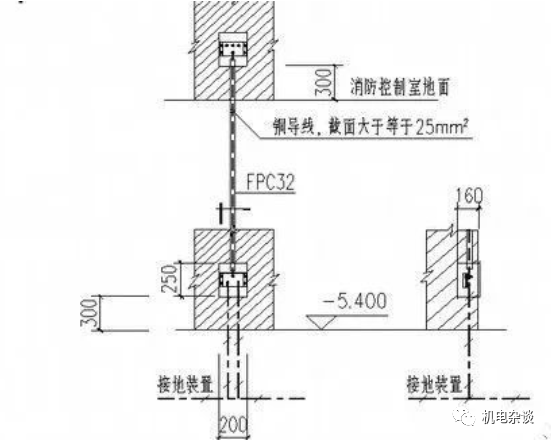

3.4.6 系统接地装置安装
3.4.6.1 系统接地及专用接地线的安装应满足设计要求。
3.4.6.2 交流供电和36V以上直流供电的消防用电设备的金属外壳应有接地保护,其接地线应与电气保护接地干线(PE)相连接。
工作接地线应采用铜芯绝缘导线或电缆,不得利用镀锌扁铁或金属软管。工作接地线与保护线必须分开,保护接地导体不得利用金属软管。所有保护接地导体的接触面在连接前先清洁;接地装置施工完毕后,及时作隐蔽工程验收,包括测量接地电阻并作记录以及查验应提交的技术文件等。

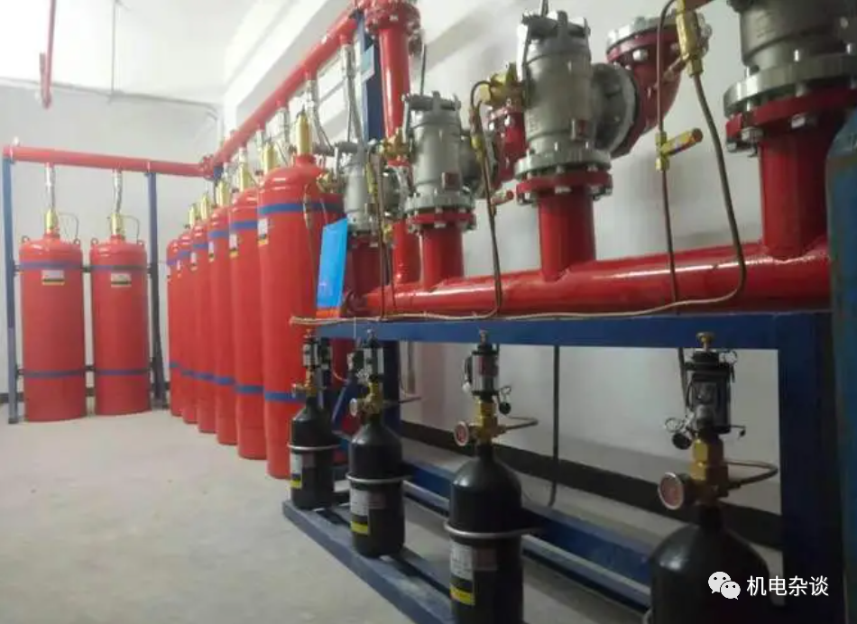

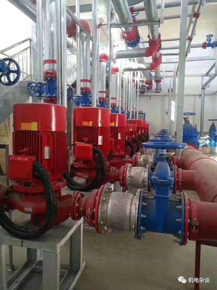

二、消火栓系统施工工艺
2.1 施工流程
消火栓系统的工艺流程:施工准备 → 安装准备 → 干管安装 → 箱体及支管安装 → 箱体配件安装 → 通水调试

2.4 调试方案
通水调试前消防设备包括水泵、结合器、节流装置等应安装完,其中水泵做完单机调试工作。
系统通水达到工作压力,选系统最不利点消火栓做试验,通过水泵结合器及消防水泵加压,消防栓喷放压力均应满足设计要求。

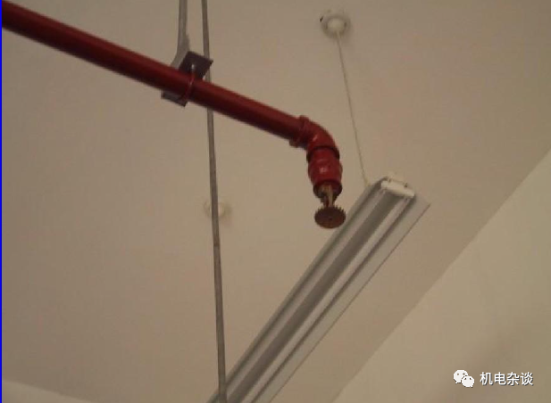

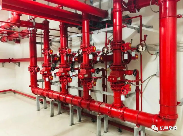

三、自动喷水灭火系统施工工艺
3.1 施工流程
施工准备 → 安装准备 → 干、支管安装 → 管道支架 → 管道水压试验 → 管道吹洗→ 设备安装→ 报警阀组的安装
3.2 施工准备
3.2.1施工前的准备工作
  1. 自动喷水灭火系统的施工人员必须经过技术培训,对喷水系统的原理、应用有所了解,并熟悉设计图纸。
  2. 准备安装的专用工具,专用的部件、管件、防晃支架、吊架及其他专用的材料和设备。
  3. 喷头及报警阀,水流指示器及信号阀等主要系统组件均应为经国家消防产品质量监督检验中心检测合格的产品。并按甲方的要求选定产品的厂家,采用温度等级68℃。

  5. 喷头安装应在系统测压、冲洗合格后进行。喷头安装时须采用专用的弯头、三通。喷头安装时不得对喷头进行拆装、改动、并严禁给喷头附加任何装饰性涂层。
  6. 喷头安装应使用专用扳手,严禁利用喷头的框架施拧喷头的框架溅水盘产生变形或释放原件损失时应采用规格、型号相同的喷头更换。

  6. 报警阀应逐个进行渗漏试验,试验压力为额定工作压力的2倍,保压时间为5min,阀瓣处应无渗漏。

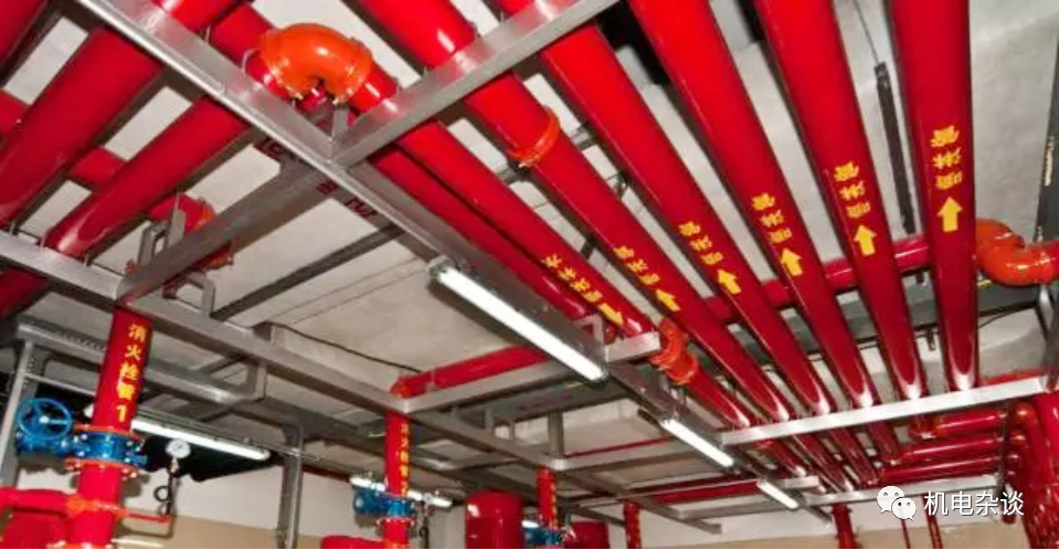

3.3.2干管安装
  1. 依照设计要求及施工规范规定和已确定的支、吊架加工方法,制作安装好支、吊架。把预制完的管道运到安装部位按编号依次分开。
  2. 喷淋管道采用内外壁热镀锌钢管,螺纹和沟槽连接,管径小于等于80mm为螺纹连接,管径大于80mm为沟槽连接。
  3. 清除管中杂物,然后依次安装管道用沟槽管件连接,用卡箍固定管道,管道横向宜设0.002-0.005的坡度,且应坡向排水管,当局部区域难以利用排水管排水时,须在管道的低凹处——管道的最低点设排水阀门或排水短管。
  4. 管网安装中断时,应采用敞口封闭。喷洒管线应按有关消防验收规定做色标。

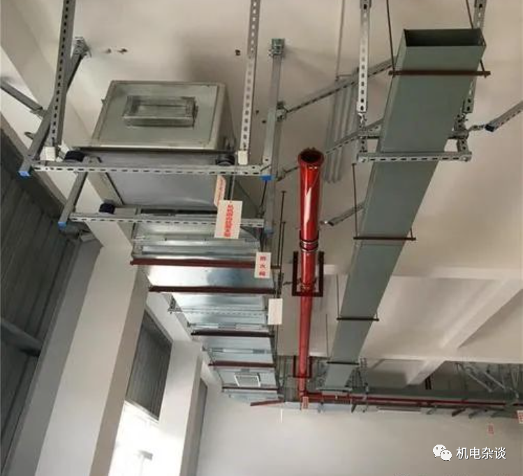

  5. 当管道穿墙或楼板时加设套管,套管长度不得小于墙体厚度或应高出地面50MM,管道的焊接环缝不得位于套管内,套管与管道的间隙应采用不燃材料填塞密实,符合规范要求。
3.3.3立管安装
竖井内立管支架安装完以后(支架安装见附图),固定支架敷设于距地(楼)面1.5m处至少设一个支架,上下统一吊线安装卡件。立管阀门安装朝向应便于操作和检修。
3.3.4支管安装
支管安装根据图纸和现场统一下料,分支管安装配合精装修单位下料施工,安装时必须符合规范规定。
3.3.5支吊架安装
  • 管道安装前认真审图,同时参阅相关专业和建筑装饰图纸,进行各专业管道预排,确定支吊架的形式和做法,
  • 根据本工程的实际情况,按管道材质、系统构成,管道排列方式不同,分别采用不同的管道支架,
  • 成排及分层管道在管道转角及难以托吊的部位用型钢做组合支架,其它部分的管道DN<300mm的按华北标办标准图集91SB1做托吊架,
  • 横干管长度超过25m时,设型钢组合或单管固定支架。
  • 支吊架生根部位尽量设在结构梁上,设置规律是“墙不做架,拖稳转角,找准坡度,同经等分,不超最大”。
  • DN≤150mm管道吊架生根做法按图集91SB1-84.A3型选用,吊杆按图集91SB1-87 B3型选用,管卡按图集91SB1-93 C2型选用。
  • 管道吊架和支架的位置应以不防碍喷头喷水的效果为原则,一般吊架距喷头的距离不宜大于0.75米,管道应固定牢固,支架、吊架之间的距离不应大于下表的距离。

3.3.6强度试验
系统测压和冲洗管道安装完毕后,应对系统进行强度试验。
  1. 试验介质:水。
  2. 试验温度:5℃以上(室内环境)。
  3. 试验压力:根据设计要求。
当工作压力≤1.0Mpa时,水压试验压力=1.4Mpa;

(1)喷头安装
无吊顶的部位采用直立型喷头向上安装,其余吊顶部位采用下垂型喷头或吊顶型喷头。喷头的温度等级为68℃。
净空高度大于800mm的闷顶和技术夹层内的电缆、风道及设备管线均采用不燃材料,如现场订货时有可燃材料,吊顶内增设喷头。
喷头安装应在系统试压、冲洗合格后进行。
喷头安装时宜采用专用的弯头、三通。
喷头安装时,不得对喷头进行拆除、改动,并严禁给喷头附件加任何装饰性涂层。
喷头安装应该使用专用扳手,严禁利用喷头的框架施拧 。
当喷头安装时,溅水盘与吊顶、门、窗洞口或墙面的距离应符合设计要求。当设计无规定时应满足下列要求:

报警阀组的安装应先安装水源控制阀、报警阀,然后再进行报警阀辅助管道的连接。
水源控制阀、报警阀与水干管的连接,应与水流方向一致。
报警阀组安装的位置应符合设计要求;当设计无要求时,报警阀组安装的位置应安装在便于操作的明显位置;距室内地面高度为1.2m;
安装报警阀组的室内地面应有排水实施。
      • 报警阀组附件安装应符合下列要求:
压力表应安装在报警阀上,便于观测的位置。
排水管和试验阀应安装在便于操作的位置。
水源控制阀安装应便于操作,且应有明显开闭标志和可靠的锁定设施。
      • 湿式报警阀组的安装应符合下列要求:
应使报警阀前后的管道中顺利满水;压力波动时,水力警铃不应发生误报警。
报警水流通路上的过滤器应安装在延时器前,而且是便于排渣操作的位置。
      • 雨淋阀组的安装应符合下列要求:
电动开启,传导管开启或手动开启的雨淋阀组,其传导管的安装应按湿式系统有关要求进行;开启控制装置的安装应安全可靠。
预作用雨淋阀组后,管道若无需充气,其安装应按干式报警阀组有关要求进行。
雨淋阀组的观测仪表和操作阀门的安装位置应符合设计要求,并应便于观测和操作。
雨淋阀组的手动开启装置的安装位置应符合设计要求,且在发生火灾时应能安全开启和便于操作。
压力表应安装在雨淋阀的水源一侧。
其它组件的安装及水力警铃应安装在公共通道或值班室附近的墙上,且应安装检修、测试用的阀门。安装后的水力警铃启动压力不应小于0.05mpa。
水流指示器的安装应符合下列要求:
水流指示器的安装应在管道试压和冲洗合格后进行,水流指示器的规格、型号应符合设计要求。
水流指示器应竖立安装在水平管道上侧,其动作方应和水流方向一致;安装后的水流指示器浆片、膜片应动作灵活,不应与管壁发生碰擦。
信号阀应安装在水流指示器前的管道上,与水流指示器之间的距离不应小于30mm。
排气阀的安装应在管网试压和冲洗合格后进行;排气阀应安装在配水管顶部,配水管的末端,且应保无渗漏。
控制阀的规格、型号和安装位置均应符合设计要求;安装方向应正确,控制阀内应清洁、无堵塞、无渗漏;主要控制阀应加设启闭标志,隐蔽处的控制阀应在明显处设有指示其位置的标志。
节流装置应安装在公称直径不小于50mm的水平管段上;减压孔板应安装在管道内水流转弯处下游一侧的直管上,且与转弯处的距离不应小于管子公称直径的2倍。
压力开关应竖直安装在通往水力警铃的管道上,且不应在安装中拆除改动。
末端试水装置安装在系统管网末端或分区管网末端。

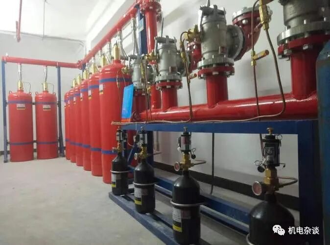

4.4 灭火剂贮存装置的安装
4.4.1灭火剂贮存容器的安装
  1. 贮存容器内灭火剂的充装与增压宜在生产厂完成。
  2. 贮存容器的操作面距墙或操作面之间的距离不宜小于1.0m。
  3. 贮存器上的压力表应朝向操作面,安装高度和方向应一致。
  4. 贮存容器的支、框架应固定牢靠,且应采取防腐处理措施。
  5. 贮存容器正面应标明设计规定的灭火剂名称和贮存容器编号。
4.4.2集流管的制作与安装
  1. 组合分配系统的集流管宜采用焊接方法制作。
  2. 焊接前,每个开口应采用机械加工的方法制作。
  3. 焊接及检验方法应按现行国家标准《工业金属管道工程施工及验收规范》GB50235-97的要求进行。
  4. 采用钢管制作的集流管应在焊接后应进行管内外镀锌处理。镀锌层的质量应符合现行国家标准《低压流体输送用镀锌焊接钢管》GB3091的有关规定。
  5. 组合分配系统集流管按7.2.5条款的规定进行水压强度试验和气压严密性试验。
  6. 集流管安装前应清洗内腔并封闭进出口。
  7. 集流管应牢固固定在支、框架上。支、框架应固定牢靠,并做防腐处理。
  8. 装有泄压装置的集流管,泄压装置的泄压方向不应朝向操作面。
  9. 集流管的端部宜装螺纹管帽、法兰及法兰盖作集污器。
  10. 集流管外表面应涂红色油漆。

5.3.2线型光束图像感烟火灾探测器(LIAN-GM)的安装
5.3.2.1接线
每只发射器接入一根电源线(RVV 2×1.5)。
每只接收器接入一根视频同轴线缆 (SYV-75-5/7)和一根电源线(RVV2×1.5)。
引入探测器的导线,当采用金属软管作套管时,其长度不宜大于2m,且应采用管卡固定,其固定点间距不应大于0.5m。金属软管与消防控制设备的接线盒(箱),应采用锁母固定。
5.3.2.2基本安装方式

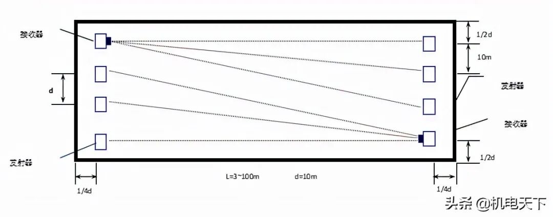

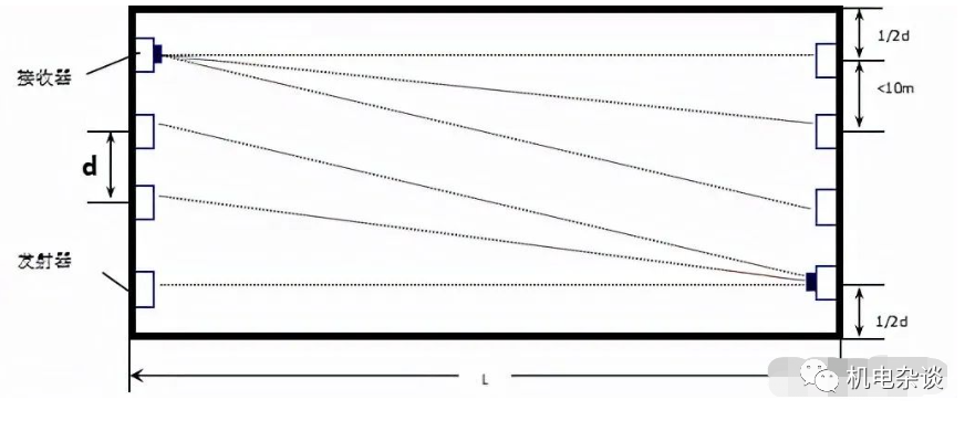

发射器与接收器相对安装在保护空间的两端。发射器可墙壁側装或顶棚吊顶安装,位于接收器有效视场中即可。图2为探测器安装在相对两墙壁上的平面示意图,图3为探测器吊顶安装的示意图。
图2 探测器在相对两墙壁上的安装平面示意图
图中所示相邻两只发射器间的水平距离d不应大于10m。超过这一距离,探测器灵敏度受到影响。发射器轴线距侧墙的距离不应小于0.3m,以便于探测器的安装维护,根据现场实际情况可选定图中d和L(两相对墙壁之间的距离)的尺寸,应符合上述规定。
图3 线型光束图像感烟探测器吊顶安装时的平面示意图
5.3.2.3线型光束图像感烟探测器的安装高度
根据产品安装说明,图4给出发射器及接收器的安装示例。发射器及图像接收器相对安装在保护空间的两端,发射器应完全位于接收器的视场范围中。
图4 线型光束图像感烟探测器的安装示意图
顶棚为平顶棚(H面)
当顶棚高度h≤8m时,发射器安装位置至顶棚的距离h2=h-h1≥50cm(以梁为基准高度);
当顶棚高度8m≤h≤12m时,发射器安装位置至顶棚的距离h2:50cm≤h2 ≤150cm,通常选取h1=10.5m;
建议:当顶棚高度h>12m时,发射器宜分层安装,一般h在12至30m时,可分二层安装。
