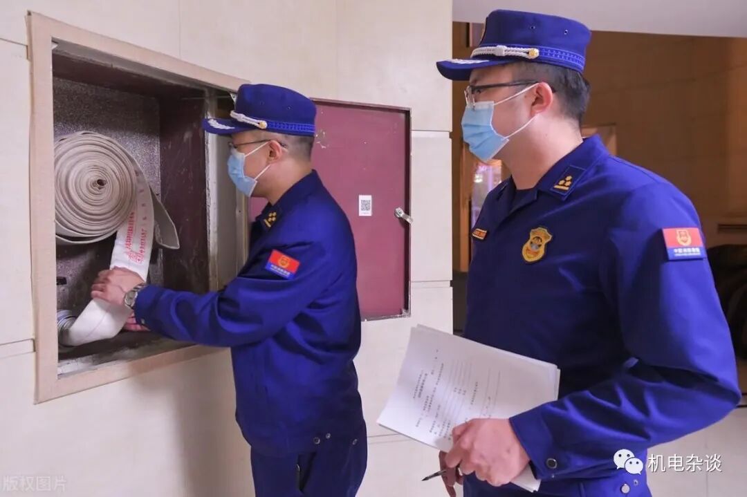

1、验收具体实施的人员组成不一样。消防部门实施消防验收时是其专职的消防验收人员(一般不少于2人,大型项目消防设计审查人员、辖区消防站均应派人参加)。而住建局实施具体验收操作的是:首先是成立专家库,各地级市以上均成立消防专家库,各地设立的标准不一样,有的需要相关专业的高级技术职称、注册消防工程师;有的只需要相关专业的中级技术职称即可,验收时从消防专家库随机抽取2-4名专家,由这些抽取的验收专家组成验收专家组,由他们实施消防验收工程的具体操作,部分地区可能采用承包给第三方中介机构进行消防验收操作,住建部门采纳第三方机构消防验收的结论。
2、两部门在实施消防验收时对工程项目的核查覆盖率不一样。消防部队在进行消防验收时建筑楼层全部全部进行核查,只是对于一栋建筑中布置相同的标准层只抽查一层,对于非标准层全部进行验收检查,对于消防设施验收,消防部队是对消防设施功能是全部核查,对设施数量较多的根据规范要求的比例比例进行抽查;
住建部门的消防验收是按照抽查比例进行抽查,建设工程的楼栋数的抽查是按照2处进行抽查,也就是说建设单位一次申报十栋楼(性质一样),他们随机抽取两栋楼;而对建筑层数和防火分区的抽查也是按照2处进行抽查,就是在抽中的楼栋当中再随机抽取两层或两个防火分区进行验收(这两处合格即代表这个项目合格);而对于消防设施抽查,除去高位水箱,消防泵房是必查外,其余均只在他们抽中的两层或两个防护分区内每样抽取两处,如合格就判定为整体合格,其余均未抽查。

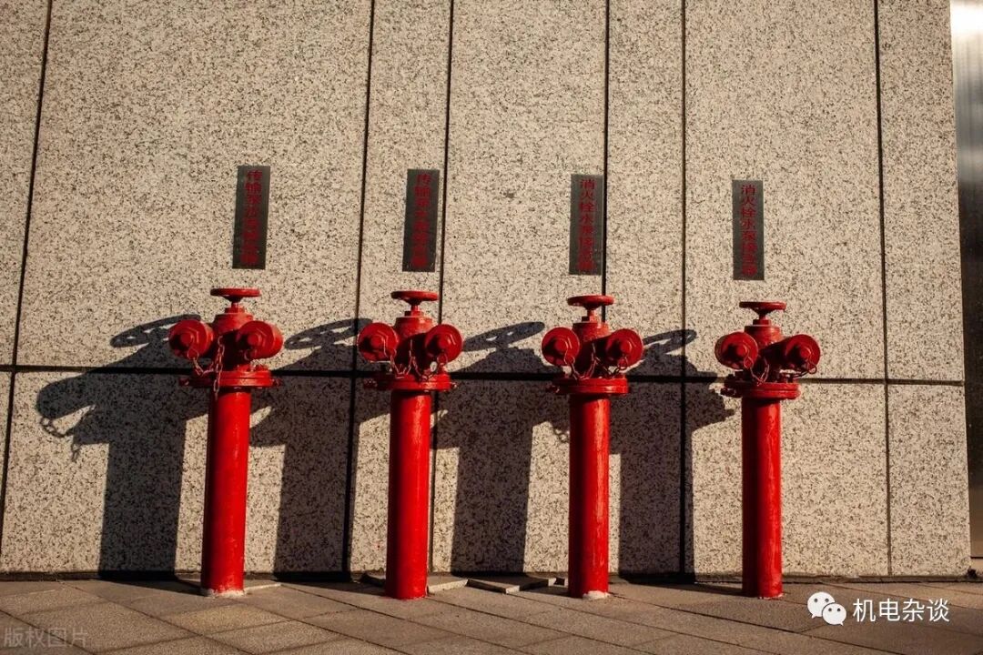

3、消防验收具体的实施的手段不一样。消防部队在验收室外消防车道登高车操作场地以及水泵接合器、消防水池取水口均在现场通过消防车进行试验,是否合格一目了然;而住建部门在验收这些项目时,只能通过目测或者工具测量来进行判断,是否合格专家也说不清。
