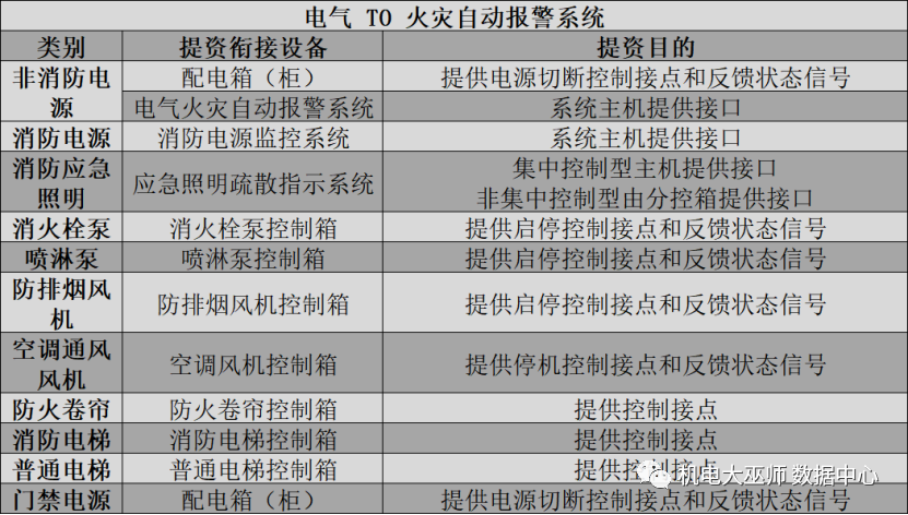

由于火灾自动报警系统涉及各个专业间的提资配合,避免专业间的提资遗漏,对各专业针对消防的提资做简要归纳。

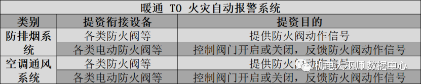

暖通专业:
消防系统的风管阀门提资给火灾自动报警系统。非消防的空调送风、新风系统、排风系统消防动作时需要停机和关闭阀门的需要提资给火灾自动报警系统。涉及日常运行的需要提资给电气或BA系统进行管理控制。

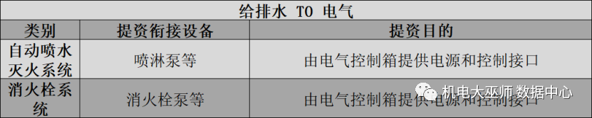

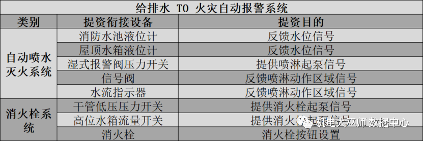

给排水专业:
喷淋泵和消火栓泵的直接启动控制方式较多,相关配电控制箱控制要求需要明确。

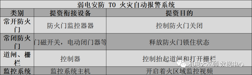

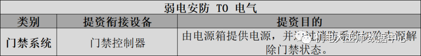

弱电专业:
有碍于消防疏散的门禁、道闸等系统需要接入火灾自动报警系统的控制下。

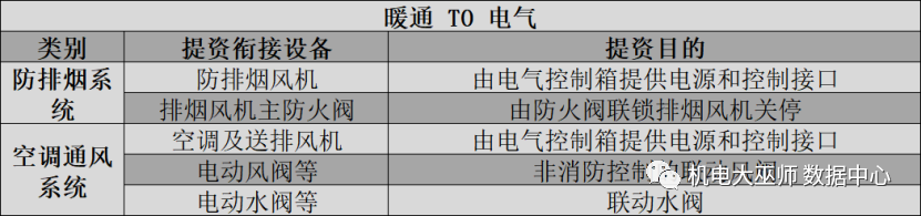

电气专业:
机电设备的控制均需要通过电气的配电控制箱二次控制回路进行启停和专线控制,需要注意各类设备的控制要求。如:喷淋泵有3种联动启动方式,消火栓泵有4种联动启动方式。除排烟风机直接与干管上的280度防火阀联锁停机外,其余风机无明确和防火阀联锁要求。
