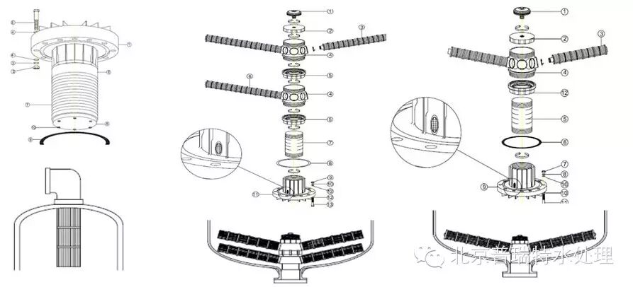

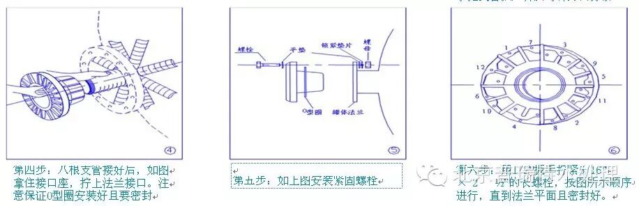

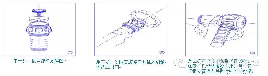

安装布水器:首先在安装前,检查布水器外观和支管是否完好。
安装时要求认真仔细、确保安装正确、稳固。螺纹连接一定要紧固到位,密封圈处建议涂抹
硅脂。固定法兰螺栓建议对角拧紧,保证力矩均匀。
系统安装完成,填装滤料前:通水测试,检查下布水器和罐体接口是否渗漏。无渗漏,拆下
上布水器,填装滤料。
安装示意图
布水器安装建议

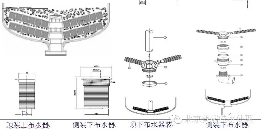

对于直径大于1000mm的罐体,请使用砾石或石英砂垫层,以保护支管式下布水器并改善布水器性能石英砂的粒径5-8mm。填装高度,以没过下布水器为宜。
罐体、控制阀、布水器和管道的选择及安装方法
1、选配设备的建议:了解控制阀的参数、罐体规格、上下布水
器的配置情况、客户使用工况及工艺要求,确定阀体型号、罐体
直径、罐体高度和树脂装填量,合理配置罐体、阀体和布水器。
例如:下布水器填装石英砂,则罐体高度应该相应加高;
上布水器采用集散形式(大孔),则罐体高度需要加高,
避免树脂或滤料在反洗时溢出。

螺纹连接口:在安装期间,由于控制阀装配了布水器,所以在安装
中心管时要求垂直,确保中心管在罐口中间位置。安装控制阀时,确保阀体螺纹和罐口是平行状态,对准螺纹,仔细地安装,确认螺纹入扣后再旋紧阀体,确保安装质量。罐口‘O’型圈要求涂抹硅脂。
法兰连接口:检查罐体法兰口,确认平整,无缺陷;合理组装布水
器;密封圈处涂抹硅脂;固定法兰螺栓建议对角拧紧,保证力矩均匀
