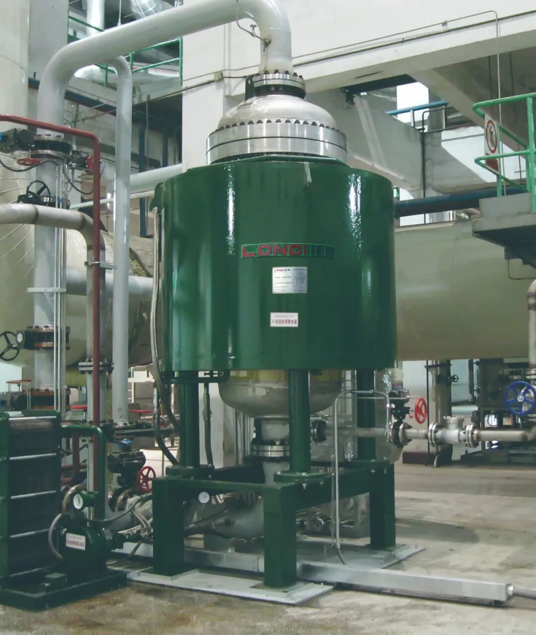

华电国际十里泉电厂
为去除热网疏水中铁的腐蚀产物,华电国际十里泉电厂安装了沈阳隆基电磁科技股份有限公司生产的高梯度磁过滤器。

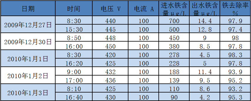

凝结水通过新型高梯度磁过滤器处理后,含铁量降至8μg/L~15μg/L(下表),达到锅炉给水水质标准要求,减少了锅炉的补给水量。同时,由于凝结水的温度高,进入锅炉以后又减少了燃料损失。
设备运行期间的检测报告

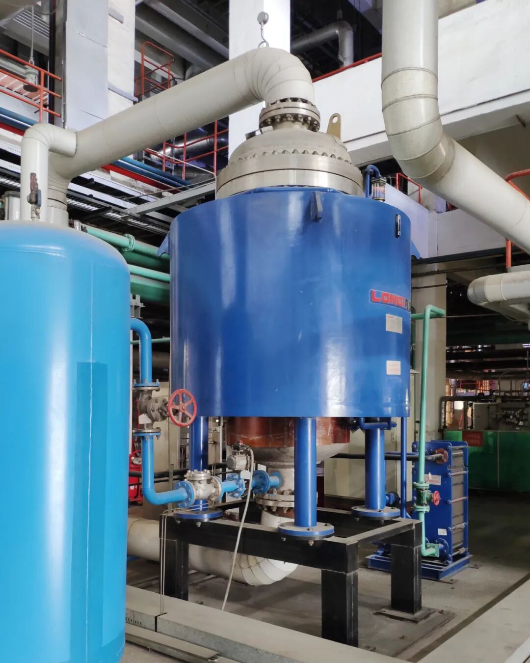

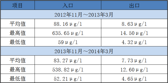

华电国际邹县发电厂 2011年 1# ;2#机组
运行压力:2.5MPa;运行温度:90℃~135℃;处理水量:350t/h
运行数据

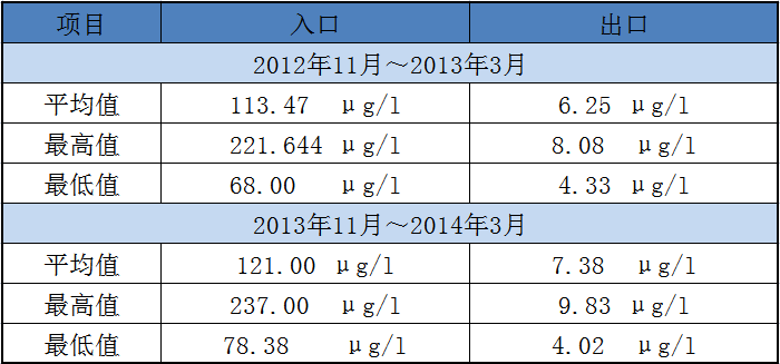

国电大同第二发电厂2×660MW超临界空冷机组9#、10#机组
运行压力:2.5MPa运行温度:80℃~120℃;处理水量:300t/h
运行数据
