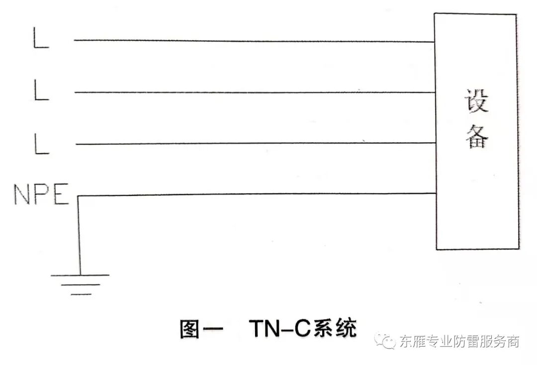

2.2 TN-C系统如何选择电源防雷器
TN-C系统如图所示,在TN-C系统中我们可以看出N线和PE线是合并在一起的,因此在N线和PE线之间不需要保护,只需要在L线对PE线之间采取保护即可,这样的系统首先模块的数量就和三相五线制不同。再看最大可持续电压的选择,假设系统发生单相接地故障,此时系统线对地电压就会增加到超过相电压,这样的情况下我们取Uc大于等于1.55U0,通常情况下取Uc值为385V。

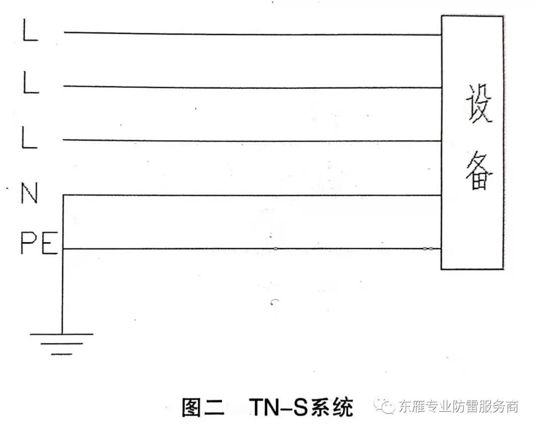

2.3 TN-S系统如何选择电源防雷器
TN-S系统如图所示,由于N线和PE线是分开的,所以在N线和PE线之间需要设置限压元件,这样的系统需要的模块数量为4块。有2种方案,,一种是 “4+0”方案,一种是“3+1”方案。下面分别来分析这两种情况下的最大可持续电压该如何选择。

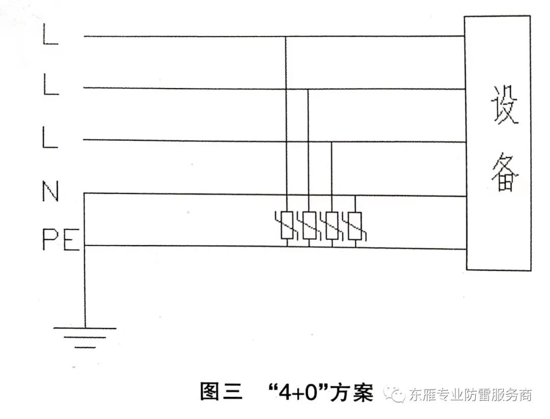

2.3.1 “4+0”方案
“4+0”方案如图所示,在"4+0”方案中如果发生单相接地的情况,线对地之间的电压会上升到超过相电压,一般取Uc大于等于1.55U0,通常情况下取 Uc值为385V,出现在N线和PE之间的电压差取决于系统中性点的位移,一般不会超过系统相电压,这样的情况下取Uc大于等于1.15U0即可,10%考虑到电压偏差,5%考虑的是元件老化,一般取Uc为255V或者275V。

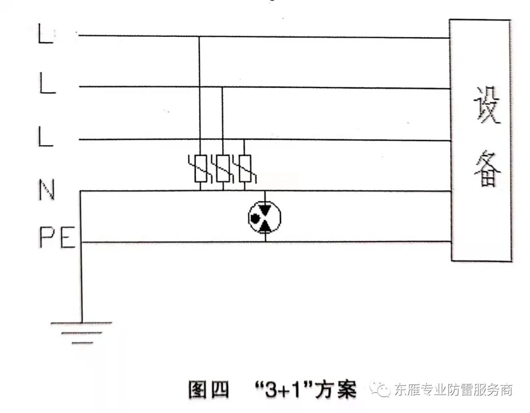

2.3.2 “3+1”方案
“3+1”方案如图所示,保护模式发生了变化,L1线、L2线、L3线首先对N线保护,然后N线通过NPE模块对PE线,如果发生单相接地情况,出现在L线和N线之间的工作电压不会超过相电压,这样的情况下取Uc大于等于1.15U0即可。

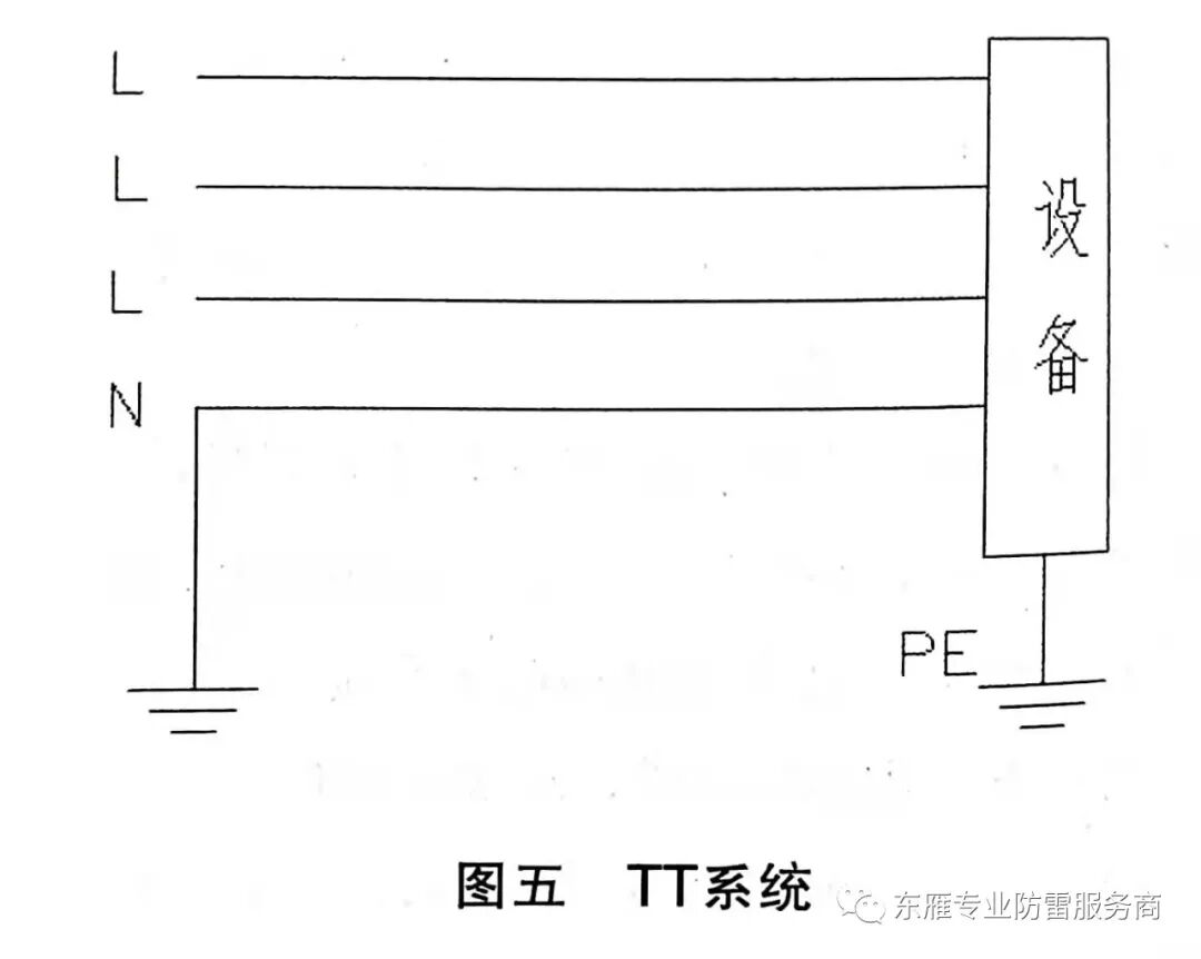

2.5 TT系统如何选择电源防雷器

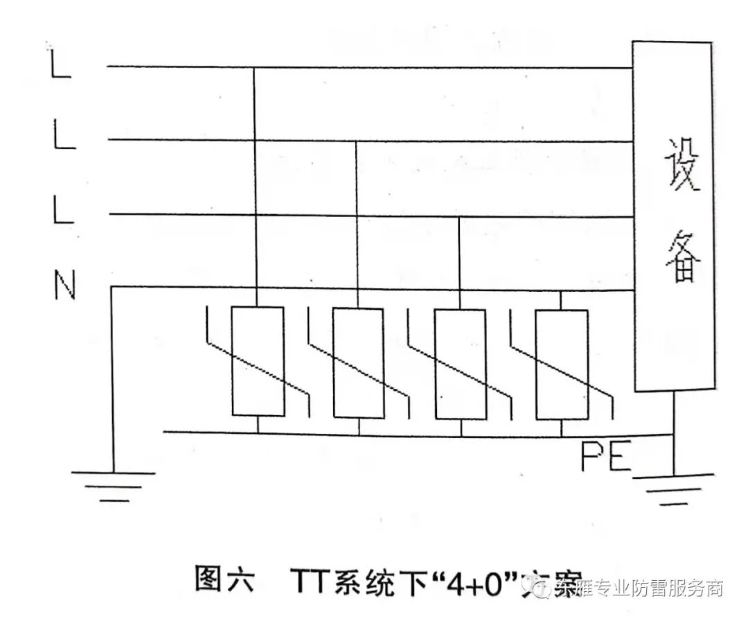

TT系统如图所示,这样的系统可以看出N线只在电源侧接地,它与设备保护地是分开的,所以需要在N线和PE线之间设置限压元件。同样有两种方案:“4+0”方案和“3+1”方案。在这样的系统下选择“3+1”方案比较好,下面分析“4+0”方案在这样的接地型式下可能会出现的问题。
如图所示是一个TT系统下安装4P电源防雷模块图,当模块劣化的情况下,通过模块电流的回路电阻由电源侧接地电阻,变压器电阻,导线电阻,模块电阻以及保护地地阻组成,这样的电阻很大,电流会很小,这样的电流持续加在压敏电阻元件上会引起它的发热,最终引起火灾,大多数情况下选择“3+1”方案,如果要用“4+0”方案,电源防雷器需要安装在 RCD后面,能及时对小电流进行阻断。
至于最大可持续电压的选择,可以参照前面介绍的方法来选择。

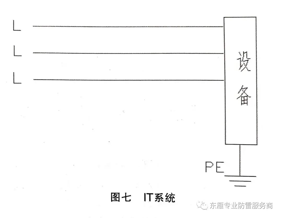

2.6 IT系统如何选择电源防雷器
IT系统如图所示,由于IT系统中不存在中性线,所以只需要在L线对PE线之间进行保护即可。即只需要三片模块。
来看Uc值的选择,当发生单相接地故障时,健全相对地之间的电压会上升到线电压,再考虑到电压偏差和元件老化,使用时取的最大可持续电压UC大于等于 1.15x380=437V,一般取 Uc 为440V。
