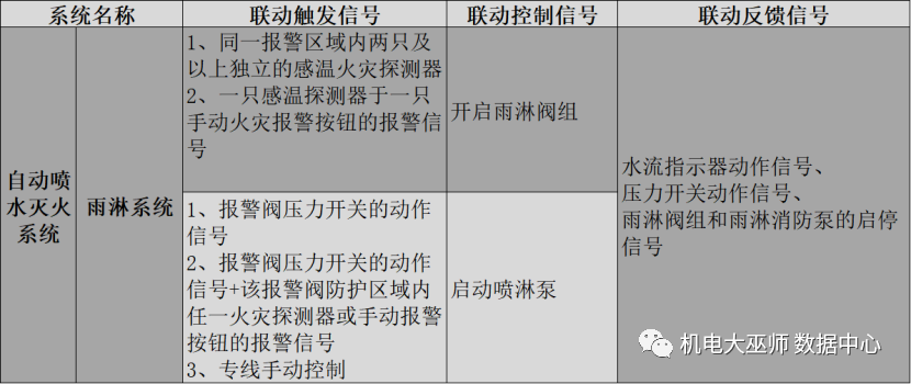

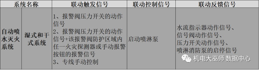

湿式和干式系统:
1、喷淋泵直接启动信号为报警阀压力开关的动作信号;
2、有3个启动信号可以使喷淋泵启动;

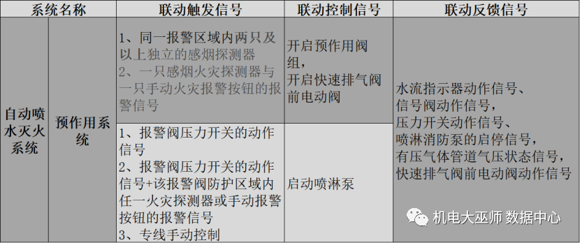

预作用系统:
一阶段:开启预作用阀,排气;
第二阶段:启动喷淋泵;

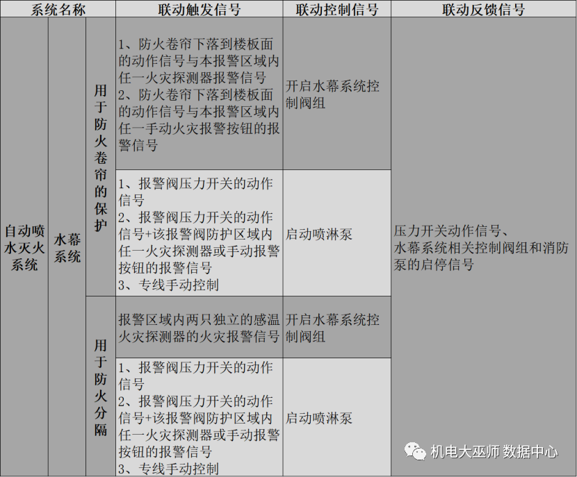

雨淋系统:
第一阶段:开启雨淋阀;
第二阶段:启动喷淋泵;
水幕系统:
第一阶段:开启水幕系统控制阀;
第二阶段:启动喷淋泵;

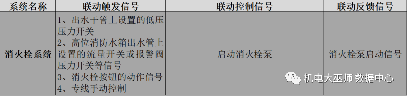

消火栓系统:
1、消火栓泵直接启动信号为低压压力开关的动作信号;
2、有4个启动信号可以使消火栓泵启动;

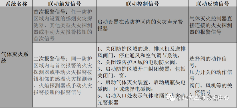

气体灭火系统:
1、首次报警信号:启动声光报警器提醒人员疏散;
2、二次报警信号:进行空间密闭,并启动气体灭火动作;

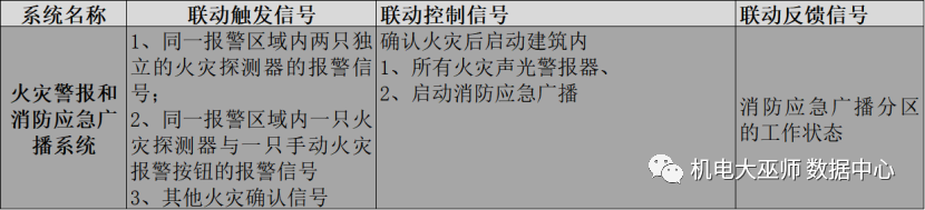

火灾警报和消防应急广播系统:
火灾确认信号均启动建筑内所有的火灾声光报警和消防应急广播。

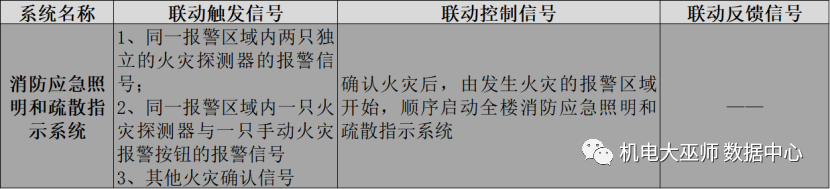

消防应急照明和疏散指示系统:
火灾确认信号:由发生火灾的报警区域开始,顺序启动全楼消防应急照明和疏散指示系统。

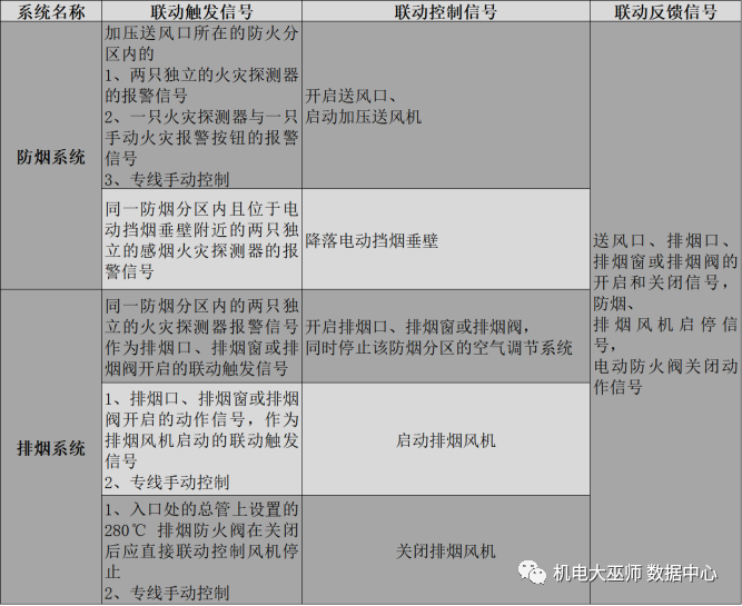

防排烟系统:
防烟风机:由防区内的火灾探测器提供启动信号;
排烟风机:火灾探测器先启动排烟口、排烟窗,再由排烟口等信号启动风机;
注意:排烟风机受入口处总管上280℃ 排烟防火阀联锁关闭。

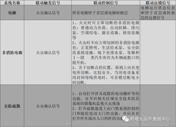

其他系统:
电梯:火灾确认信号进行迫降,不能立即切断非消防电梯电源;
非消防电源:分为立即切断和不应立即切断两种非消防电源;
安防疏散:疏散通道上的门禁、栅栏、道闸等应自动打开;
