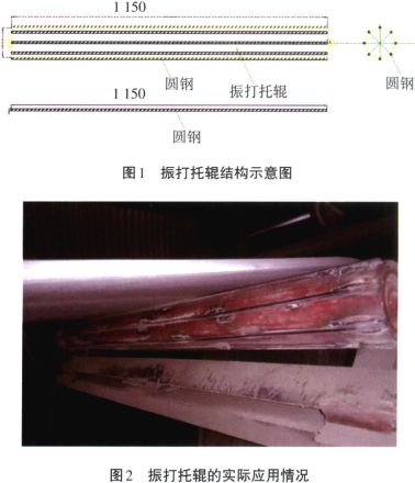

新型输送带振打托辊清扫器的使用
针对上述情况,某公司发明了一种新型输送带清扫器——振打托辊清扫器。该振打托辊在普通托辊的辊面上,按照圆周方向,等距焊接了8根由8mm的圆钢。其主要原理是将振打托辊固定在皮带下方的托辊支架上,利用皮带运转时的能量带动振打托辊转动,从而使圆钢与皮带接触产生振打,振落物料,振打托辊结构简图如图1所示,实际使用情况如图2所示。
在实际使用过程中发现,单独使用振打托辊,虽然可以有效清理输送带晶裂缝隙中的物料,但却不能完全清理输送带上的所有积料。该公司将振打托辊与滚刷式清扫器组合使用,实现了完全清理积料的目的。
