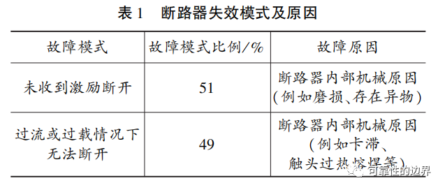

2、低压直流断路器故障模式及原因分析
GJB299C中对电阻器、电容器、开关等各类型电气元件的故障模式和故障率预测公式进行了定义[4],但该标准中的电器元件不包含断路器。从断路器的功能上考虑,断路器的故障模式及故障原因如表1所示。

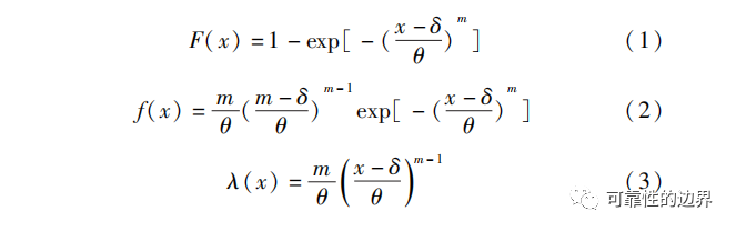

3、威布尔分布
威布布尔尔分分布布是可靠性应用分布最常用的分布,可用于表示故障时间模型[5]。三参数威布尔分布的分布函数见式(1),概率密度函数见式(2),故障率函数见式(3):

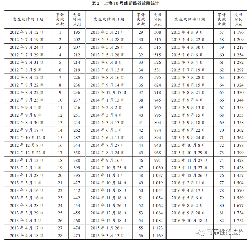

4.2 选择样本
本文以2012年1月1日-2016年12月31日上海地铁10号线车辆为分析对象,低压直流断路器故障统计如表2所示。

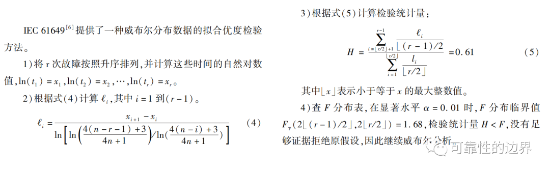

4.3 拟合优度检验

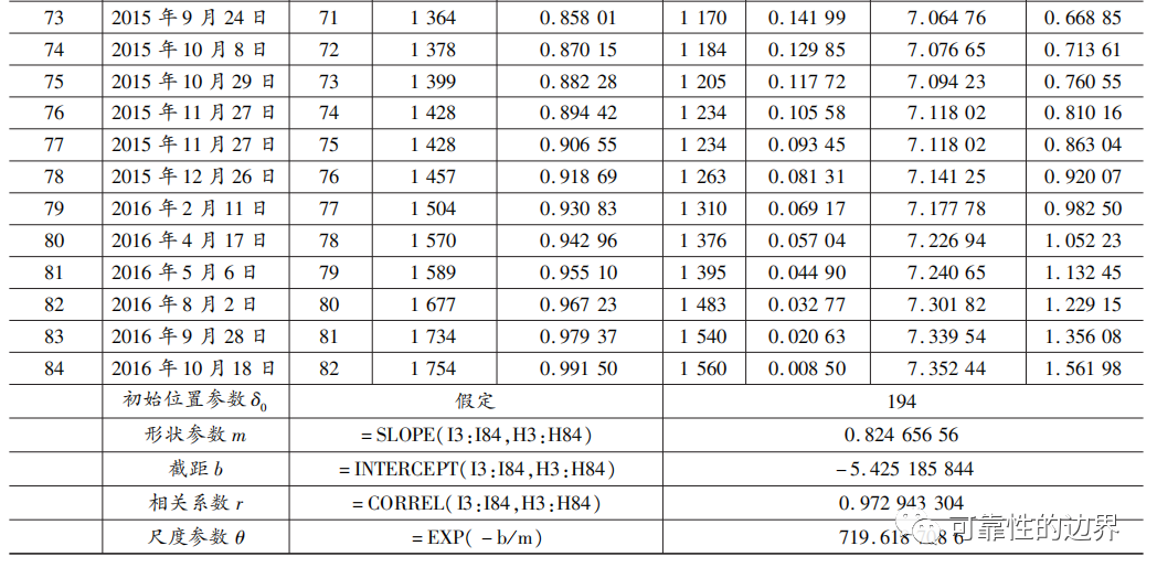

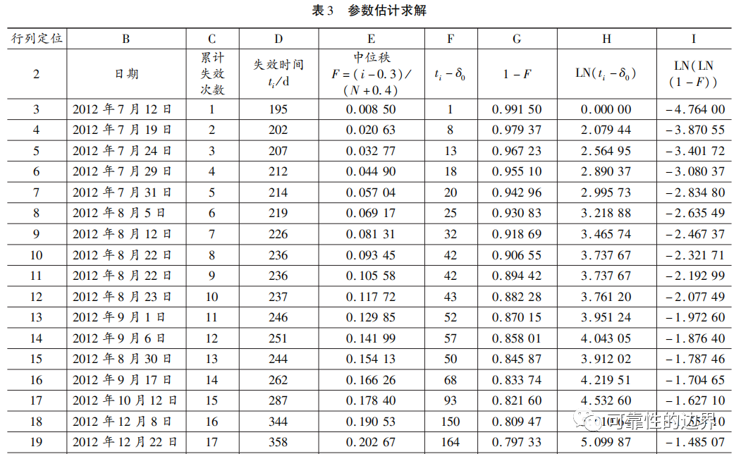

参数估计有最小二乘法、最大似然估计法等数学方法,大多比较复杂,需要借助Matlab等工具完成,为简化计算,本文采用文献[7]提出的利用Excel规划求解模块功能来求解威布尔分布函数的参数估计[7]。
1)按表3整理数据并假定初始δ0=194。(仅截取了部分数据示意)

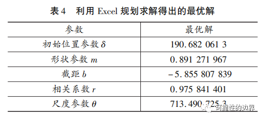

2)选择规划求解模块,目标值定为相关系数r最大,约束为δ≥0且δ≤t1,可变单元格为位置参数δ,进行100次迭代后解得最优解如表4所示。

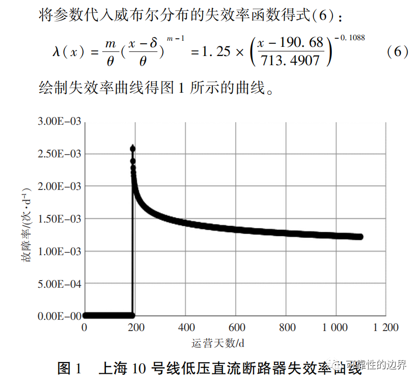

4.5 失效率曲线拟合

根据威布尔分析结果,可以得出以下结论。
1)上海10号线在2010年投入运营,到2012年已经过2年的运营时间。根据浴盆曲线,理论上断路器已进入随机失效阶段,即服从指数分布,但从实际统计数据分析得出,形状参数小于1,指示的是早期失效状态,失效率随时间的延长逐渐降低,可见理论分析和实际应用还是有一定的差异,从应用数据得出 的失效率曲线及可靠性模型更能反映真实情况。
2)早期失效模式下,实施预防性维护是不合适的,因为维护后的失效率会有上升的过程。
3)根据威布尔分析理论,在这种失效率曲线下,对其进行预防性维护以后会导致故障率的升高,因此进行预防性维护是不合适的。引起这种失效率曲线的原因主要包括缺少充分的过程控制、不充分的筛选实验、生产问题、错误的组装、不良的质量控制等。因此,在车辆的可靠性设计中,应着重对断路器供应商的过程质量进行管控。
