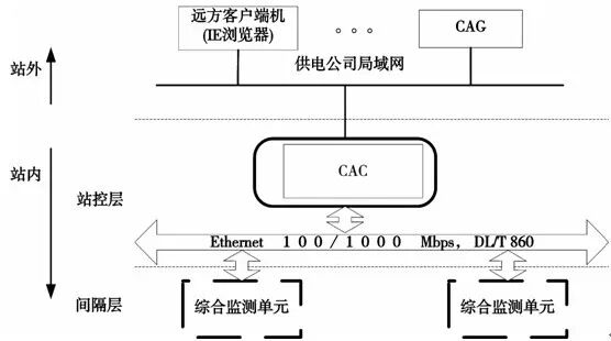

CAC在变电站在线监测系统中发挥着承上启下的重要作用,是实现上述构想的关键。CAC接入系统如图1所示。变电站内在线监测系统中综合监测单元汇聚被监测设备所有相关监测装置发送的数据,结合计算模型生成并上传CAC可以直接利用的标准化数据(符合DL/T 860规约的标准化数据)。CAC建立统一的数据库并进行时间序列存盘,实现站内在线监测数据的集中管理,通过I2接口将监测数据上送给主站CAG)。

CAC部署在变电站内,通过IEC61850客户端规约接收站内监测装置的监测数据,同时通过I2规约(webservice方式或103规约)与主站端CAG进行数据交互:转发采集的站内监测数据,并接收CAG下发的控制命令,将控制命令转发给相应的监测装置,在状态监测系统中发挥着承上启下的枢纽作用。
文章设计的CAC装置采用2U机架式安装工控机,具有8路 10/100M 自适应网络接口,2路 RS232、4路232/485/422可切换的光电隔离串口,采用32G固态硬盘,配有独立时钟硬件看门狗,可通过SUPERIO或GPIO控制,使用AC 110/220V双电源冗余供电,具有高可靠性和强抗干扰能力。
该装置安装red hatenterprise 5.4操作系统,使用JAVA开发web展示系统和I2接口服务软件,采用MySql和SQLite数据库。

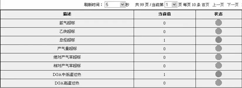

3.2.2 状态信息实时显示
页面实时显示被监测设备的状态信息(正常或异常)。可以选择页面刷新时间,选择区间为5-300秒。页面显示效果如图3所示。
图3 状态信息的实时显示

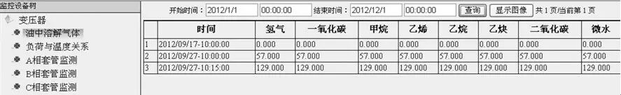

3.2.3 历史数据查询
客户端可以在远方查询CAC中保存的监测量历史数据,以表格形式展示。从页面中可以选择要查询的监测量及要查询数据的开始时间和结束时间,查询结果的页面如图4所示。
图4 历史数据查询

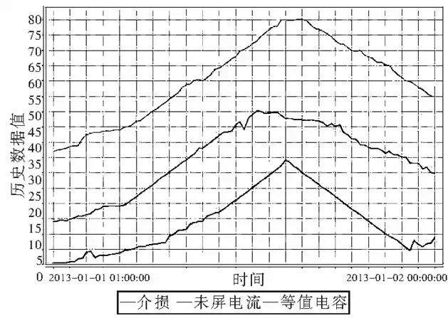

3.2.4 历史趋势图形显示
web页面中提供了以曲线形式展示历史数据的功能。曲线图形直观形象,易于判断监测量的变化趋势,对决策判断、提高诊断水平有很大帮助。进行表格查询后,通过“显示图像”查询按钮,进行历史趋势图形显示,如图5所示。
图5 历史趋势图形

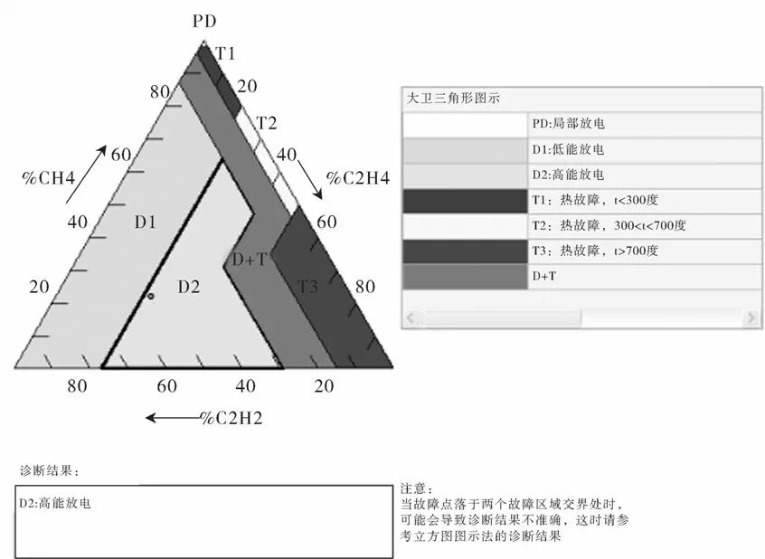

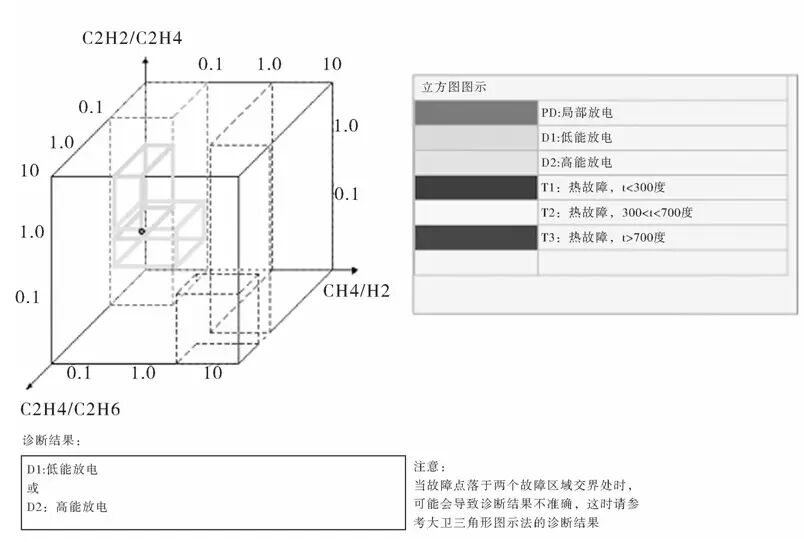

3.2.5大卫三角形和立方图诊断
对变压器油中溶解气体的组分和含量采集后,须采用一定的算法分析变压器的运行状况(如正常运行、热故障、放电故障等)。常用的算法有大卫三角形法、立方图法、三比值法,文章设计的Web系统提供了大卫三角形和立方图两种诊断方法[11]。大卫三角形和立方图诊断是以每次刷新时读取历史库中的最新数据进行诊断,将诊断结果以汇点和文字描述的方式展示出来。
图6和图7分别是同一组数据两种算法的诊断结果,每种算法都有盲区,所以最终诊断结果需综合两种算法的诊断结果。从图中可以看出,该组数据的最终诊断结果为高能放电。
图6 大卫三角形诊断
图7 立方图诊断
