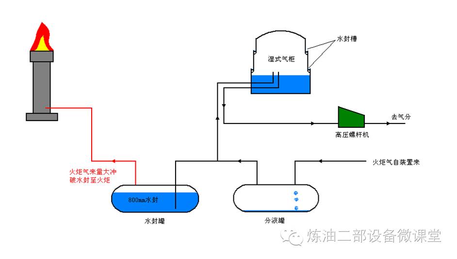

一、火炬回收系统介绍
火炬回收系统始建于1996年3月,目前有2台总容积40000m3气柜和六台螺杆压缩机,总设计处理能力达15600m3/h。火炬回收系统由火炬排放系统、气柜回收系统和螺杆压缩机系统三个部分组成。各装置火炬线汇合至火炬总管送至公司火炬回收系统,火炬气经火炬分液罐分液后分两路,一路经集合管去气柜入口回收,经螺杆压缩机压缩成高压瓦斯输送至气分脱硫处理,作为燃料干气供各装置使用;另一路去水封罐,在放空压力高于水封压力时至火炬头燃烧。

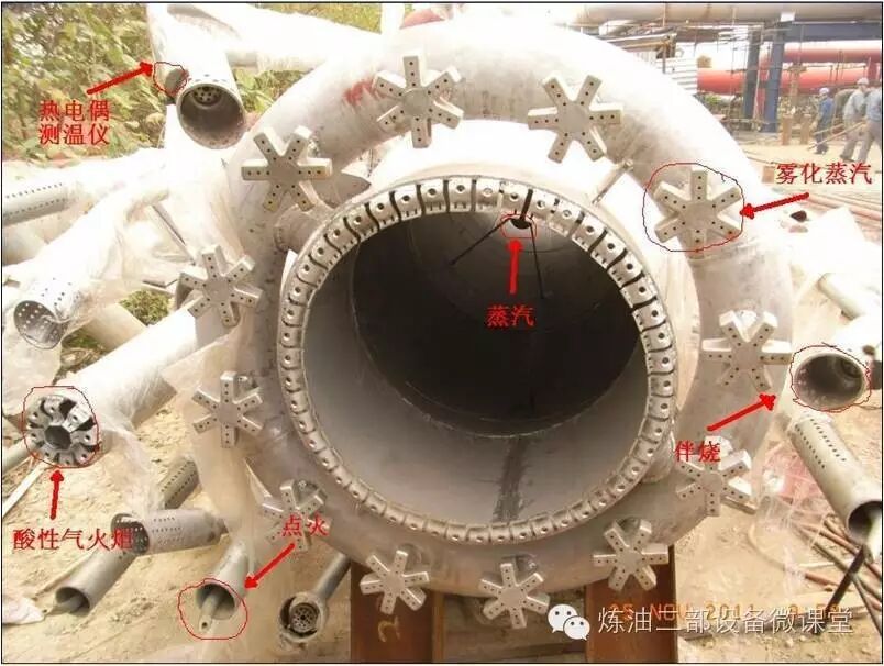

1.1 火炬头
火炬头的主要故障为烧毁、脱火或熄灭。为此采取了下列措施以保证火炬头燃烧的可靠性。
(1 )火炬头上部材料采用耐热合金材料,以此保证耐高温和耐腐蚀性。
(2 )为了保证火炬系统安全运转,在火炬头上设置热电偶测温仪,防止温度过高。
(3 )为了保证火炬气能充分燃烧,火炬头内设有蒸汽,火炬头上也配有雾化蒸汽,能将火炬气拖起,使其充分接触到空气进行燃烧,减少环境污染。

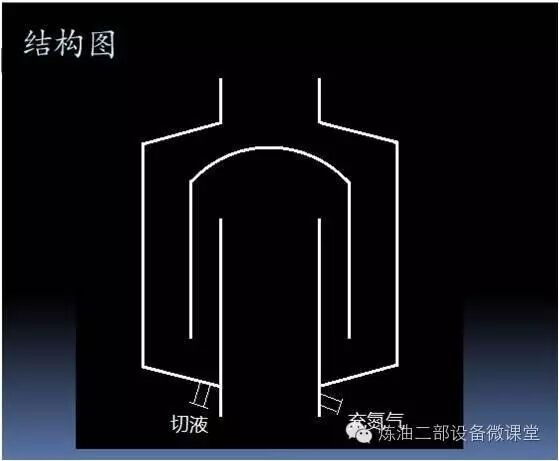

1.2 分子密封器
分子密封器作为防回火装置将火炬气放散筒和火炬头连接到一起。
其主要功能是:1、在排放气中断后,阻止空气倒流进入火炬筒体内,确保再次排放时不会发生回火或爆炸。2、防止水进入火炬。
其工作原理是:使用分子量较空气小的气体(本火炬选用氮气)作为密封气体,利用气体的浮力在分子密封器上部钟罩内形成一个高于大气压的区域。这样空气只可能依靠分子扩散进人火炬筒体。如果氮气流速大于分子扩散速度,即可阻止空气倒流至火炬筒体内从而防止火炬燃烧器头部燃烧着的火焰倒灌及发生内部爆炸事故。
注意事项:分子封要定期切液,定期用蒸汽疏通。

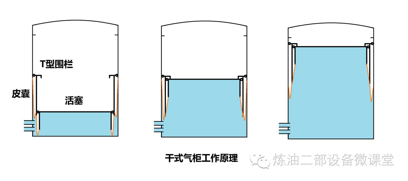

2.2干式气柜
缺点:由于是密闭的,很难判断内部是否泄漏,无法难判断气囊的工作情况,泄漏难以处理。

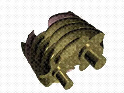

3.1 工作原理
 螺杆式压缩机是由两个(或两个以上)互相啮合的转子(具有凸齿的阳转子和具有凹齿的阴转子)在机壳内作高速旋转,依赖转子凹槽与机壳内壁所构成容积的不断缩小,实现对气体的压缩。

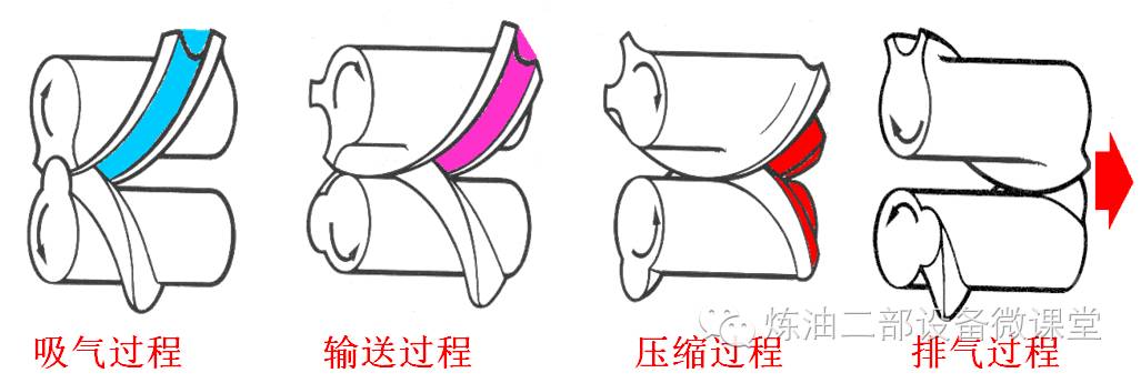

整个吸排气压缩过程可分为四个过程:吸气过程、输送过程、压缩过程、排气过程。
