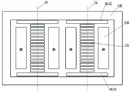

并联电抗器的结构和组成?
1000千伏电抗器绕组采用纠结式型式,中部出线,上下半柱并联,上下半柱绕向相反。电抗器采用双心柱加两旁轭铁心结构,线圈采用饼式线圈结构,从箱壁侧面引出的引线结构,油箱为桶式平箱盖结构,冷却方式为ONAF。外部装有高压套管、中性点套管、冷却设备,以及油面温控器、绕组温度计、压力释放阀、气体继电器、油位计、吸湿器、油色谱在线监测仪等。

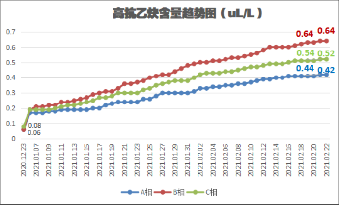

5)与测试周期保持一致,每4小时抄录一次油色谱在线监测系统数据,发现异常时及时汇报;

3)配合电科院开展投运后第1、2、3、4、7、10、30天各进行一次离线油色谱分析;
4)实时监测油色谱在线监测系统数据,发现异常时及时汇报;

1.缩短在线监测周期,提高离线分析频次。将在线监测装置周期调整至最短周期,按照在线监测数据更新周期及时观察乙炔、氢气、总烃等数据及变化趋势;同时加强跟踪离线油化试验结果,如有异常及时采取针对性管控措施。
