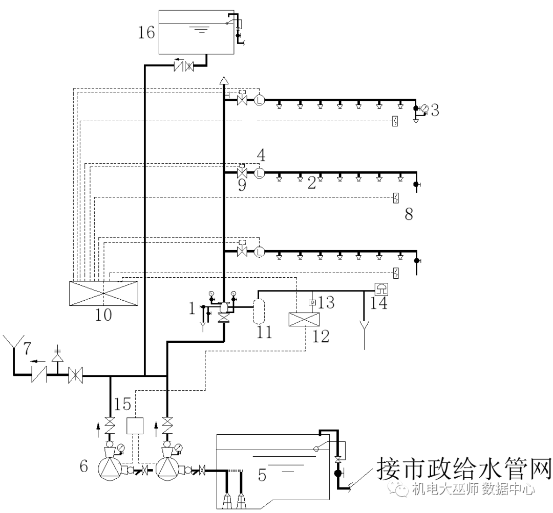

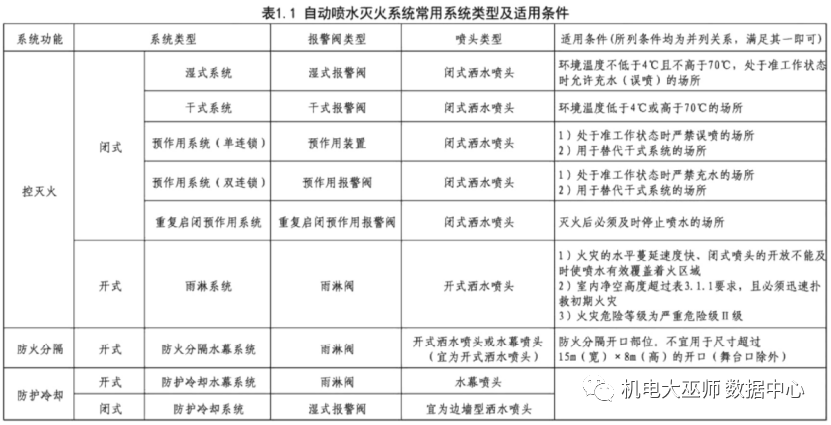

民用建筑常用系统选型:
湿式系统:环境温度不低于4℃且不高于70℃的场所
干式系统:环境温度低于4℃或高于70℃的场所
预作用系统:
      1 系统处于准工作状态时严禁误喷的场所;
      2 系统处于准工作状态时严禁管道充水的场所;
      3 用于替代干式系统的场所。

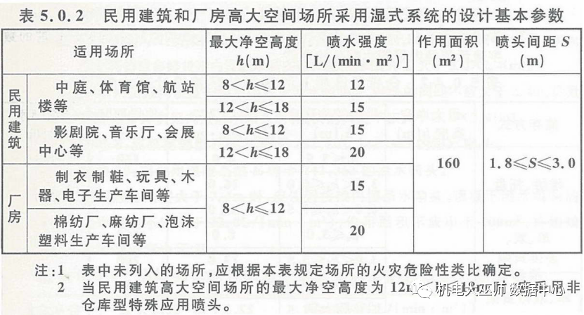

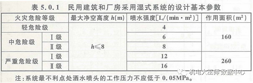

湿式系统:
湿式系统(高大空间场所)
干式系统:
喷水强度应按本规范表5.0.1规定值确定,系统作用面积应按对应值的1.3倍确定;

湿式系统:
1 不做吊顶的场所,当配水支管布置在梁下时,应采用直立型洒水喷头;
2 吊顶下布置的洒水喷头,应采用下垂型洒水喷头或吊顶型洒水喷头;
3 顶板为水平面的轻危险级、中危险级Ⅰ级住宅建筑、宿舍、旅馆建筑客房、医疗建筑病房和办公室,可采用边墙型洒水喷头;
4 易受碰撞的部位,应采用带保护罩的洒水喷头或吊顶型洒水喷头;
5 顶板为水平面,且无梁、通风管道等障碍物影响喷头洒水的场所,可采用扩大覆盖面积洒水喷头;
6 住宅建筑和宿舍、公寓等非住宅类居住建筑宜采用家用喷头;
7 不宜选用隐蔽式洒水喷头;确需采用时,应仅适用于轻危险级和中危险级Ⅰ级场所。
干式系统、预作用系统:
选用直立型洒水喷头或干式下垂型洒水喷头

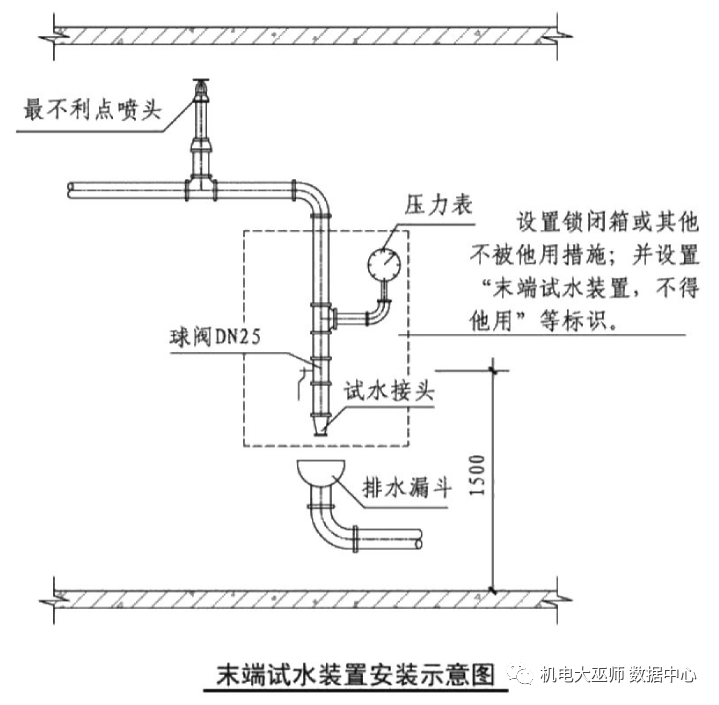

末端试水装置:
1、每个报警阀组控制的最不利点洒水喷头处应设末端试水装置;
2、其他防火分区、楼层均应设直径为25mm的试水阀。
3、末端试水装置应由试水阀、压力表以及试水接头组成。
4、排水立管宜设伸顶通气管,且管径不应小于75mm。

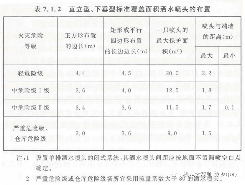

晒水喷头
直立型、下垂型标准覆盖面积洒水喷头的布置:

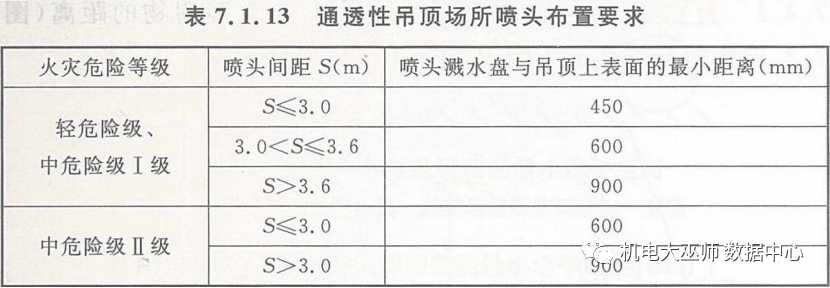

通透性吊顶:
当通透面积占吊顶总面积的比例大于70%时,喷头应设置在吊顶上方,
 1 通透性吊顶开口部位的净宽度不应小于10mm ,且开口部位的厚度不应大于开口的最小宽度;
 2 喷头间距及溅水盘与吊顶上表面的距离应符合7.1.13的规定。

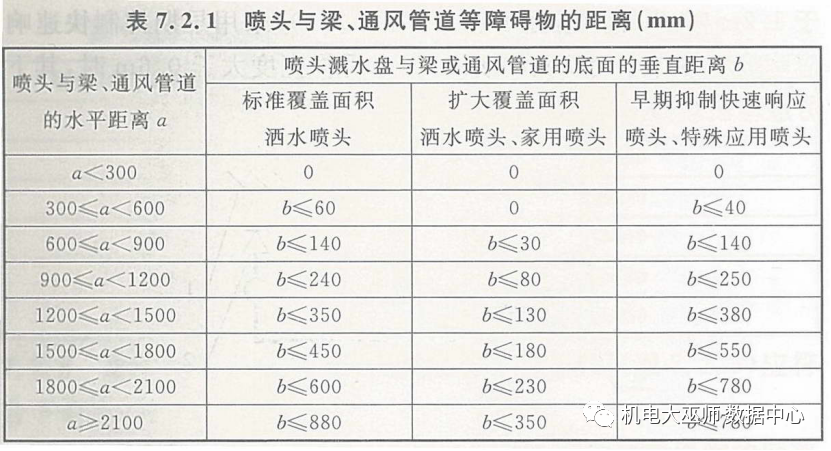

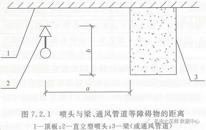

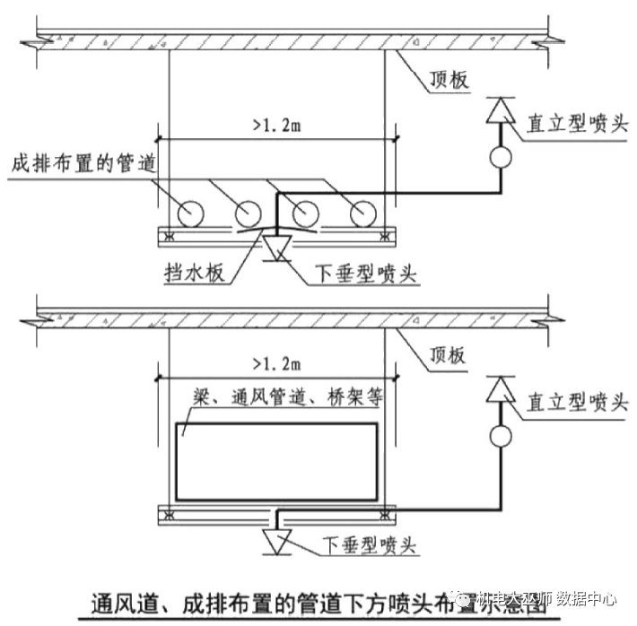

喷头与障碍物的距离
直立型、下垂型喷头与梁等障碍物的距离:
直立型、下垂型喷头与通风管道等障碍物的距离:
障碍物的宽度大于1.2m
当梁、通风管道、成排布置的管道、桥架等障碍物的宽度大于1.2m时,其下方应增设喷头(图7.2.3);采用早期抑制快速响应喷头和特殊应用喷头的场所,当障碍物宽度大于0.6m时,其下方应增设喷头

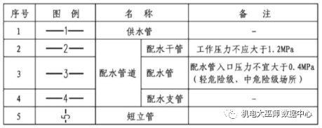

管道:
管道压力:
1、配水管道的工作压力不应大于1.20MPa,并不应设置其他用水设施。
2、轻危险级、中危险级场所中各配水管入口的压力均不宜大于0.40MPa。

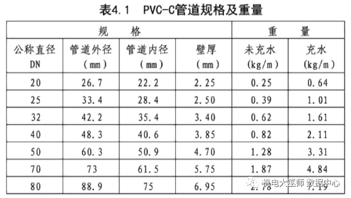

可采用内外壁热镀锌钢管、涂覆钢管、铜管、不锈钢管和氯化聚氯乙烯(PVC-C)管;
氯化聚氯乙烯(PVC-C)管材及管件:
1、设置场所的火灾危险等级应为轻危险级或中危险级Ⅰ级;
2、系统应为湿式系统,并采用快速响应洒水喷头;
3、应用于公称直径不超过DN80的配水管及配水支管,且不应穿越防火分区;
4、当设置在有吊顶场所时,吊顶内应无其他可燃物,吊顶材料应为不燃或难燃装修材料;
5、 当设置在无吊顶场所时,该场所应为轻危险级场所, 顶板应为水平、光滑顶板,且喷头溅水盘与顶板的距离不应大于100mm。

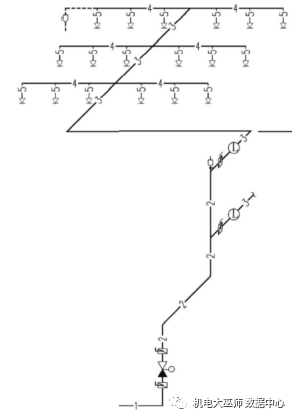

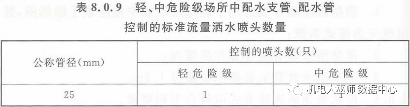

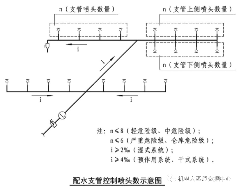

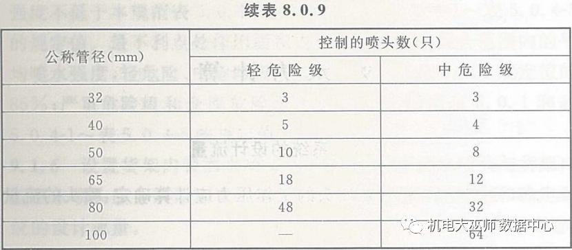

洒水喷头数量:
配水管两侧每根配水支管控制的标准流量洒水喷头数量:
1、轻危险级、中危险级场所不应超过8只,同时在吊顶上下设置喷头的配水支管,上下侧均不应超过8只。
2、严重危险级及仓库危险级场所均不应超过6只。
3、轻危险级、中危险级场所中配水支管、配水管控制的标准流量洒水喷头数量,不宜超过表8.0.9的规定。

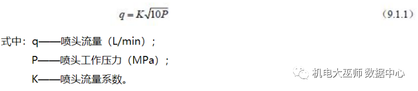

喷头流量:
系统最不利点处喷头的工作压力应计算确定,
喷头的流量应按下式计算:

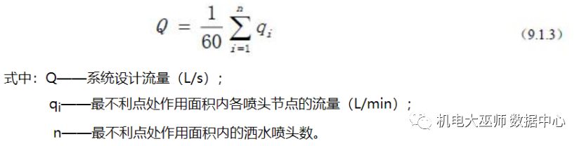

系统流量:
系统的设计流量,应按最不利点处作用面积内喷头同时喷水的总流量确定,且应按下式计算:

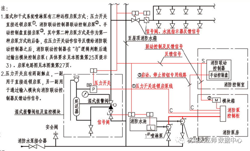

直接自动启动消防水泵:
1、湿式系统、干式系统:消防水泵出水干管上设置的压力开关、高位消防水箱出水管上的流量开关和报警阀组压力开关直接自动;
2、预作用系统:应由火灾自动报警系统、消防水泵出水干管上设置的压力开关、高位消防水箱出水管上的流量开关和报警阀组压力开关直接自动
3、消防控制室(盘)远程控制
4、消防水泵房现场应急操作。
