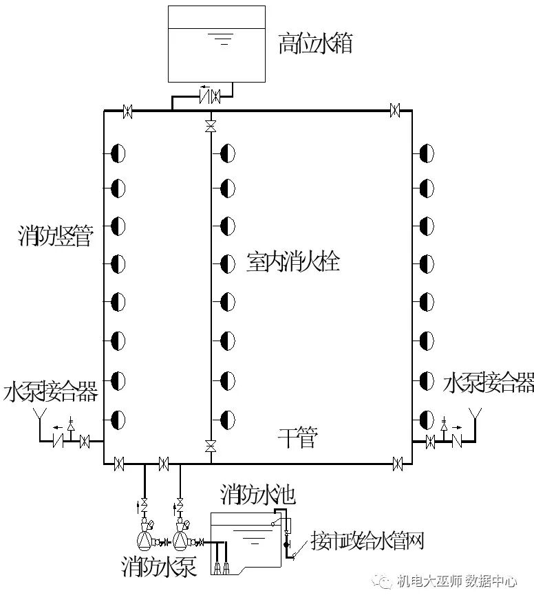

消火栓系统主要组成:
消防水源-----消防水池-----消防水泵-----消防管网及阀门(水泵接合器)-----消火栓---->高位水箱(稳压泵)等主要部分组成的消防灭火系统。

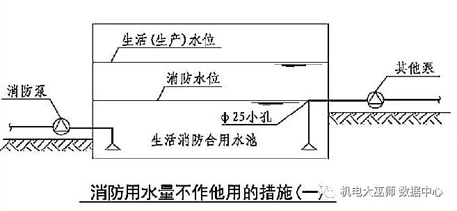

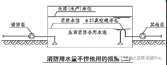

消防水不作他用
4.3.8 消防用水与其他用水共用的水池,应采取确保消防用水量不作他用的技术措施。

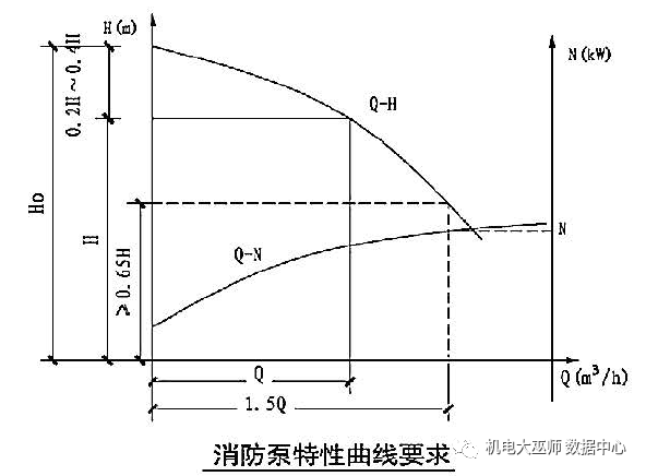

关键点:流量+扬程+特性曲线
5.1.3 消防水泵生产厂商应提供完整的水泵流量扬程性能曲线,并应标示流量、扬程、气蚀余量、功率和效率等参数。5.1.4 单台消防水泵的最小额定流量不应小于10L/s,最大额定流量不宜大于320L/s。

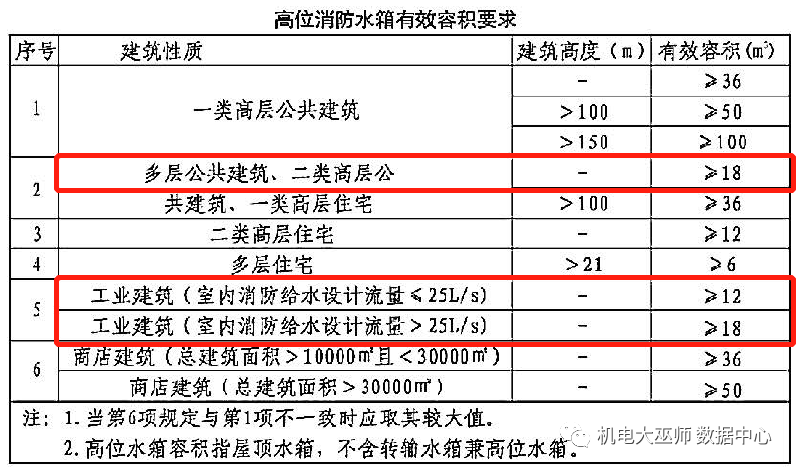

高位消防水箱
关键点:有效容积+静压差+防冻
高层民用建筑、总建筑面积大于10000m2且层数超过2层的公共建筑和其他重要建筑,必须设置高位消防水箱;
有效容积
5.2.1 临时高压消防给水系统的高位消防水箱的有效容积应满足初期火灾消防用水量的要求,并应符合下列规定:
    1 一类高层公共建筑,不应小于36m3,但当建筑高度大于100m时,不应小于50m3,当建筑高度大于150m时,不应小于100m3;
    2 多层公共建筑、二类高层公共建筑和一类高层住宅,不应小于18m3,当一类高层住宅建筑高度超过100m时,不应小于36m3;
    3 二类高层住宅,不应小于12m3;
    4 建筑高度大于21m的多层住宅,不应小于6m3;
    5 工业建筑室内消防给水设计流量当小于或等于25L/s时,不应小于12m3,大于25L/s时不应小于18m3;
6 总建筑面积大于10000m2且小于30000m2的商店建筑,不应小于36m3,总建筑面积大于30000m2的商店,不应小于50m3,当与本条第1款规定不一致时应取其较大值。
