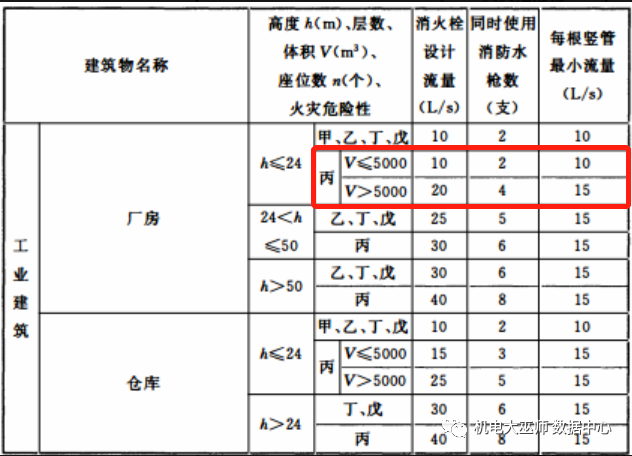

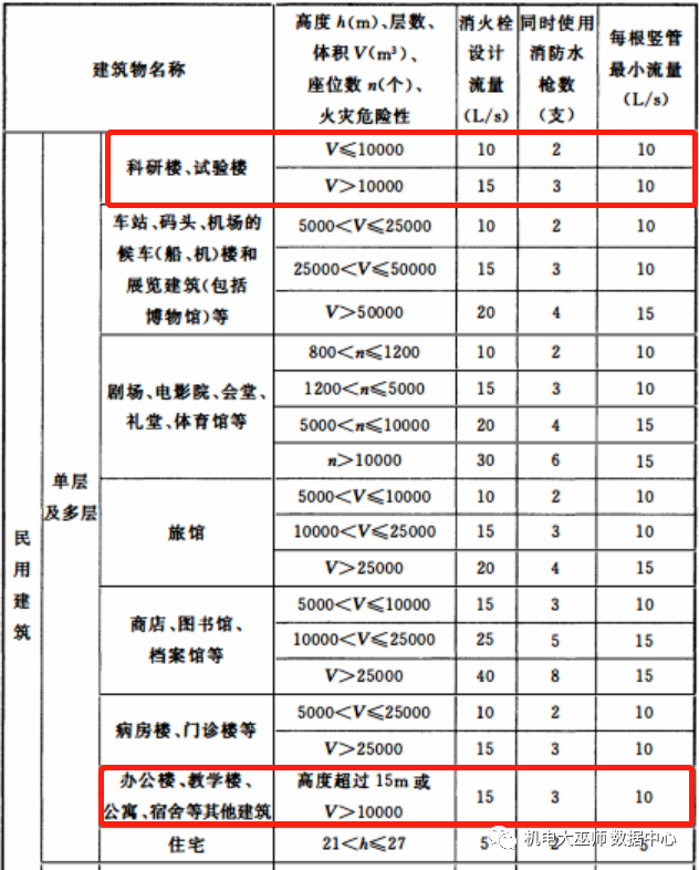

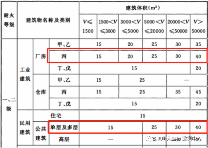

设计流量:
根据建筑的耐火等级和建筑体积进行划分。
室外消火栓设计流量:
室内消火栓设计流量:
可减少的特殊情况:
当建筑物室内设有自动喷水灭火系统、水喷雾灭火系统、泡沫灭火系统或固定消防炮灭火系统等一种或两种以上自动水灭火系统全保护时:
1、高层建筑当高度不超过50m且室内消火栓系统设计流量超过20L/s时,其室内消火栓设计流量可按本规范表3.5.2
减少5L/s;但不应小于10L/s。
2、多层建筑室内消火栓设计流量
可减少50%,但不应小于10L/s。

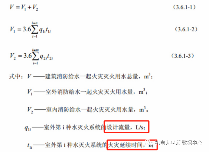

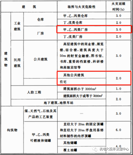

消防用水量
消防用水量=设计流量X火灾持续时间
火灾持续时间:

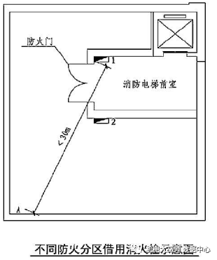

【消防电梯前室应设置室内消火栓,可跨防火分区计入消火栓使用数量。】

7.4.5 消防电梯前室应设置室内消火栓,并应计入消火栓使用数量。

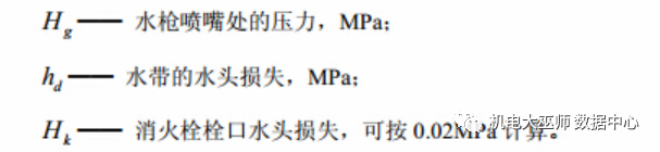

 2 目前国际上大部分国家仅规定消火栓栓口压力,一般不计算充实水柱长度,本规范制订时考虑国际惯例与我国工程实践相结合,给出相关的参数。日本规定1号消火栓(公称直径50相当于我国DN50)栓口压力为0.17MPa~0.70MPa,2号消火栓(公称直径32)栓口压力为0.25MPa~0.70MPa;美国规定65mm消火栓栓口压力为0.70MPa,25mm消火栓栓口压力为0.4MPa;南非规定消火栓的栓口压力为0.25MPa。    消火栓栓口所需水压按下式计算:
    高层建筑、高架库房、厂房和室内净空高度超过8m的民用建筑,配置DN65消火栓、65mm麻质水带25m长、19mm喷嘴水枪充实水柱按13m时,水枪喷嘴流量5.4L/S,Hg为0.185MPa;水带水头损失hd 为0.046MPa;计算得到消火栓栓口压力Hxh 为0.251MPa,考虑到其他因素规定消火栓栓口动压不得低于0.35MPa。    室内消火栓出水量不应小于5L/s,充实水柱应为11.5m。当配置条件与上款相同时,计算得到消火栓栓口压力Hxh 为0.21MPa。故规定其他建筑消火栓栓口动压不得低于0.25MPa。

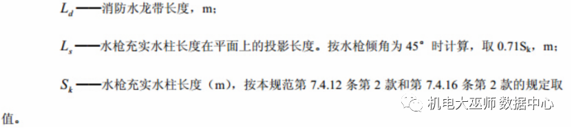

保护半径

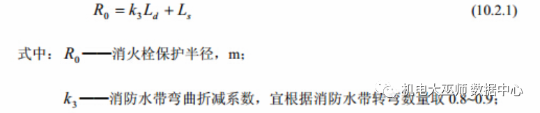

消火栓保护半径:
室内消火栓的保护半径可按下式计算:

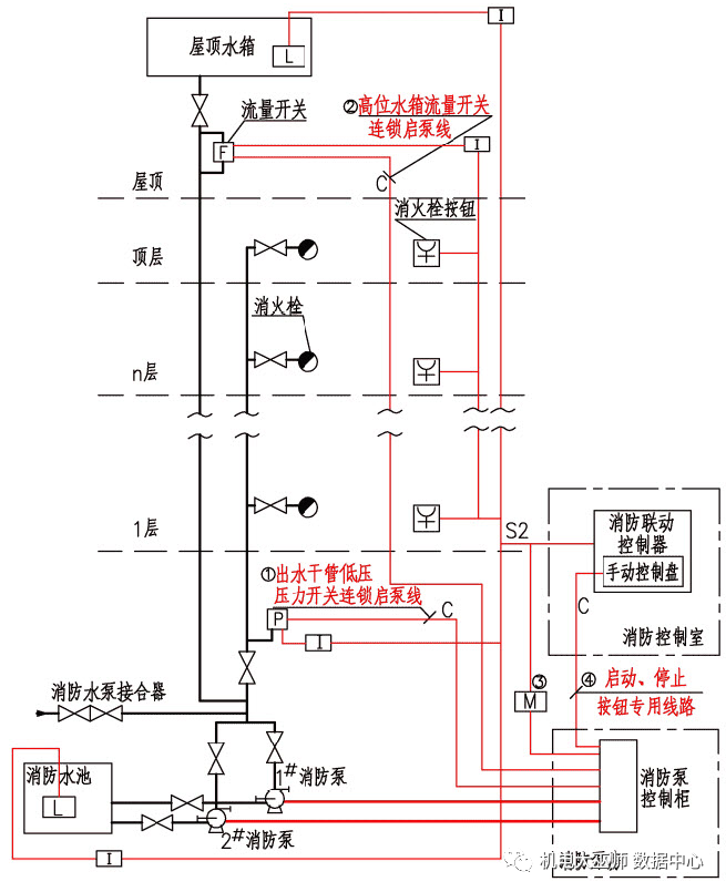

九、消防水泵控制:
关键点:启停泵控制+控制箱+消火栓按钮
【应能自动启泵,不可自动停泵】
【消防水泵出水干管上设置的压力开关、高位消防水箱出水管上的流量开关,或报警阀压力开关等开关信号应能直接自动启泵】
【消控室专用线路直接起泵】
【消防泵控制柜IP55/IP30,具有防水防潮措施】
【消防泵控制柜,应工频直接启泵;宜采用星三角和自耦降压变压器启动,不宜采用变频器启动】
1 消防水泵控制柜在平时应使消防水泵处于自动启泵状态;
消防水泵不应设置自动停泵的控制功能,停泵应由具有管理权限的工作人员根据火灾扑救情况确定。
11.0.4 消防水泵应由消防水泵出水干管上设置的压力开关、高位消防水箱出水管上的流量开关,或报警阀压力开关等开关信号应能直接自动启动消防水泵。消防水泵房内的压力开关宜引入消防水泵控制柜内。
11.0.5 消防水泵应能手动启停和自动启动。
11.0.6 稳压泵应由消防给水管网或气压水罐上设置的稳压泵自动启停泵压力开关或压力变送器控制。
11.0.7 消防控制室或值班室,应具有下列控制和显示功能:
1 消防控制柜或控制盘应设置专用线路连接的手动直接启泵按扭;
2 消防控制柜或控制盘应能显示消防水泵和稳压泵的运行状态;
 3 消防控制柜或控制盘应能显示消防水池、高位消防水箱等水源的高水位、低水位报警信号,以及正常水位。11.0.8 消防水泵、稳压泵应设置就地强制启停泵按钮,并应有保护装置。
11.0.9 消防水泵控制柜设置在专用消防水泵控制室时,其防护等级不应低于IP30;与消防水泵设置在同一空间时,其防护等级不应低于IP55。
11.0.10 消防水泵控制柜应采取防止被水淹没的措施。在高温潮湿环境下,消防水泵控制柜内应设置自动防潮除湿的装置。
11.0.11 当消防给水分区供水采用转输消防水泵时,转输泵宜在消防水泵启动后再启动;当消防给水分区供水采用串联消防水泵时,上区消防水泵宜在下区消防水泵启动后再启动。
11.0.12 消防水泵控制柜应设置机械应急启泵功能,并应保证在控制柜内的控制线路发生故障时由有管理权限的人员在紧急时启动消防水泵。机械应急启动时,应确保消防水泵在报警5.0min内正常工作。
11.0.13 消防水泵控制柜前面板的明显部位应设置紧急时打开柜门的装置。
11.0.14 火灾时消防水泵应工频运行,消防水泵应
工频直接启泵;当功率较大时,宜采用星三角和自耦降压变压器启动,不宜采用有源器件启动。
 11.0.17 消防水泵的双电源切换应符合下列规定:
 1 双路电源自动切换时间不应大于2s;
2 当一路电源与内燃机动力的切换时间不应大于15s。
11.0.19 消火栓按钮不宜作为直接启动消防水泵的开关,但可作为发出报警信号的开关或启动干式消火栓系统的快速启闭装置等。
