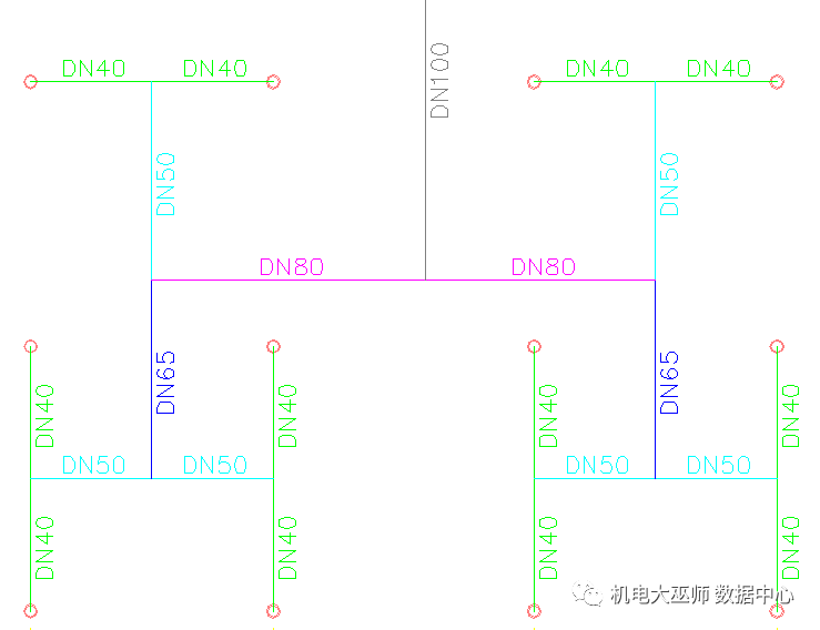

4、管网上不应采用四通管件进行分流,只能采用3通进行分配管路。

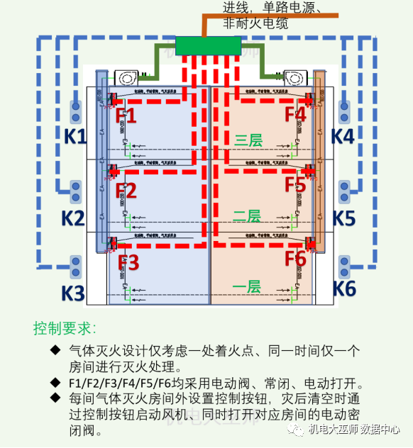

7、无外窗场所需设计需灾后清空系统,灾后清空系统宜根据防护区设置就地的操作按钮,该操作按钮能启动排风机和对应开启本防区的密闭风阀。
参见:数据中心:气体灭火灾后排风及配电设计探讨
