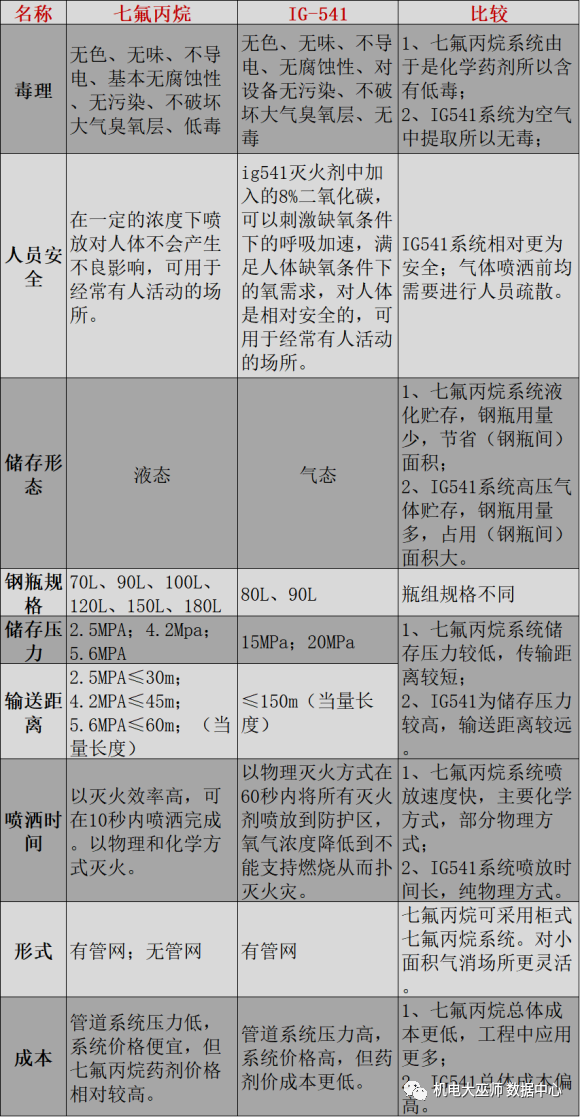

气体灭火设计
七氟丙烷   IG541比较
七氟丙烷灭火系统:
主要优点:
1、药剂环保低毒,灭火剂喷放对人体不会产生不良影响,可用于经常有人活动的场所;
2、储存压力低,系统管网技术要求不高,成本较低;
3、灭火效率高,喷洒时间不大于10s;
4、钢瓶液体存储,钢瓶数量较少,占地面积较小;
5、系统综合经济性好,长期储存不泄露。
主要缺点:
1、适用于800平方米以下,3600立方米以内的保护区域;
2、管网输送距离相对较短,小于60m;
IG541灭火系统:
主要优点:
1、IG541是一种无色、无味、无毒的绿色环保型气体灭火剂;
2、灭火时不会发生任何化学反应,不污染环境,无毒、无腐蚀,具有良好的电绝缘性能,灭火过程洁净,灭火后不留痕迹不会对被保护设备构成危害:
3、管网输送距离相对较长,可达150m;
主要缺点:
1、储存压力高,系统管网技术要求高,系统成本高;
2、喷洒时间较长,需要60s;
3、钢瓶气态存储,钢瓶数量较多,占地面积较大;
