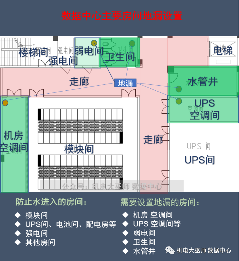

数据中心由于安全性和可靠性要求较高,为防止用水设施因设备维护和故障带来的水患,需要采取可靠的措施防止事故水给数据中心的持续运行和设备安全带来影响。
其主要措施有:
1、设置地漏,及时排走事故水;
2、设置反坎,防止事故水进入不应进入的房间内;
3、设置反坎,防止事故水逸出房间外,进入其他区域;
4、设置降板,防止事故水逸出房间外,进入其他区域;
5、设置降板,有利于事故水能够向本区域排水,利用降板区域的排水能力;
6、设置截水沟,防止事故水进入不应进入的房间内;
7、设置截水沟,防止事故水逸出房间外,进入其他区域;

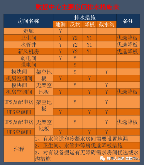

一、各主要房间设置排水措施见下表:

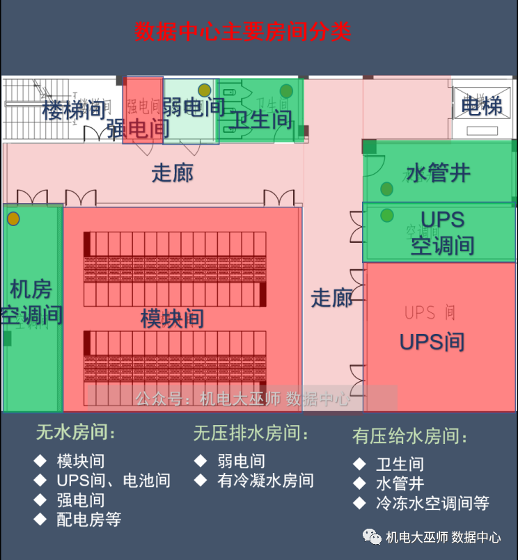

二、主要房间分类根据排水需求
主要分为以下三类:
A类:不产生水的房间;
B类:只产生冷凝水等,水量小的房间;
C类:有压给水进入的房间,管道系统故障会产生大量泄水的房间。
三、主要房间地漏设置
A类:不需要设置地漏;
B类:设置地漏;
C类:设置地漏,排水不畅会产生设备等损失的场所需要设置双立管以保证可靠性,如空调间等。

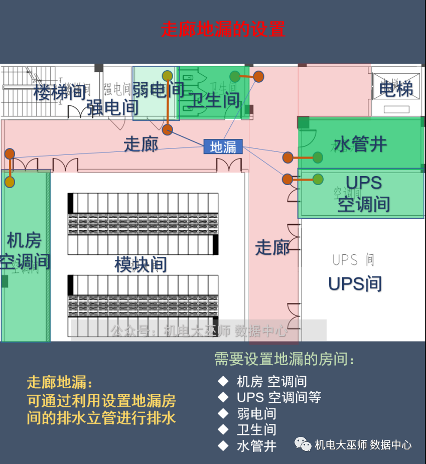

四、走廊地漏设置
因走廊通常设置有消防喷淋管道和空调冷冻、冷却水管道,需要按C类房间要求设置排水地漏。
走廊可充分利用其他房间设置的排水立管,来达到排水的目的。

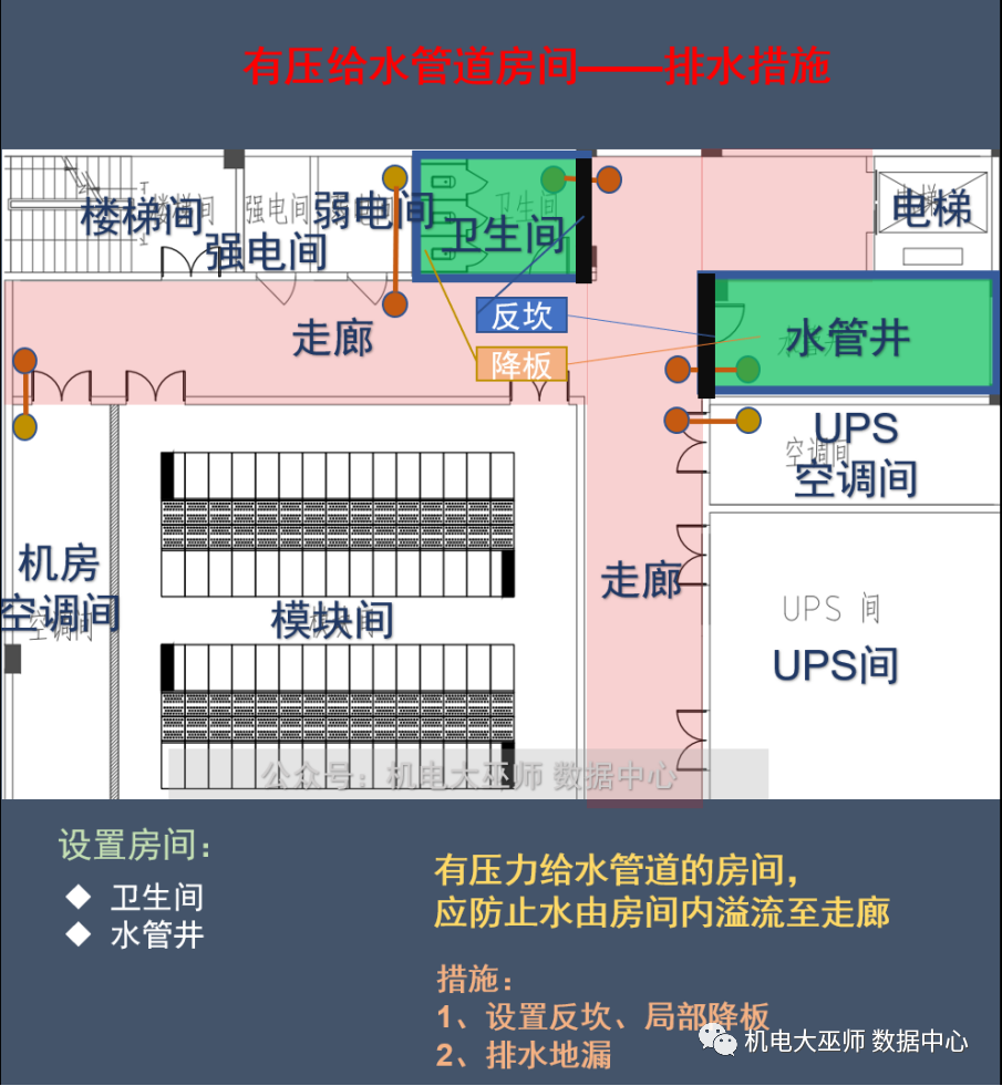

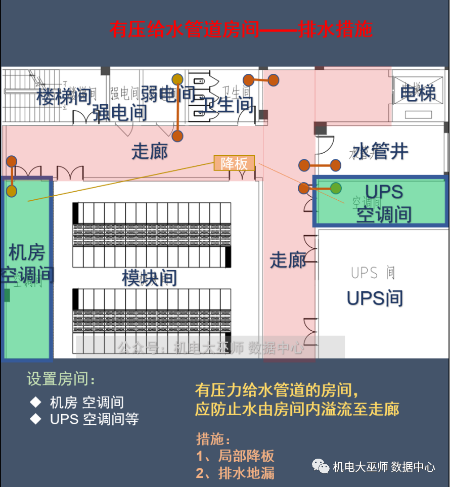

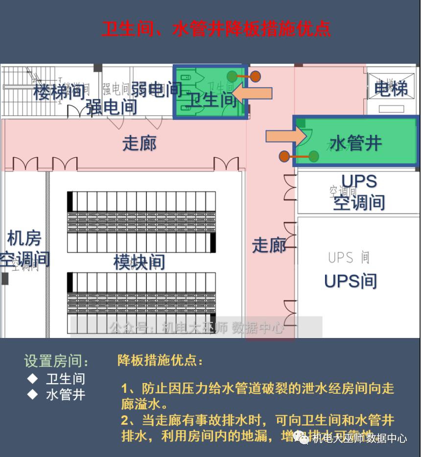

五、C类房间的排水措施1
除设置地漏外,可以设置反坎和降板措施,优选降板措施。
设置降板,在防止本房间内的事故水不向外溢流外,有利于走廊事故水能够向本区域排水,利用降板区域地漏的排水能力。
六、C类房间的排水措施2
除设置地漏外,因考虑设备无障碍进出房间不能设置反坎,可考虑降板措施。
设置降板

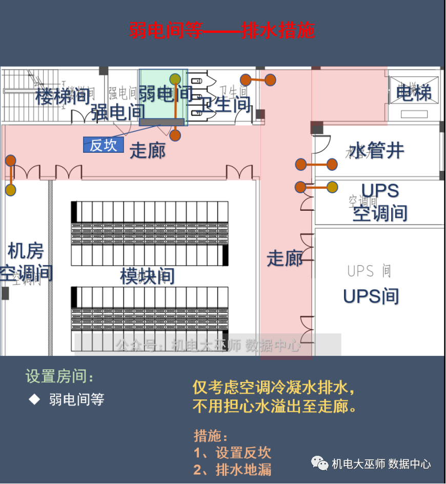

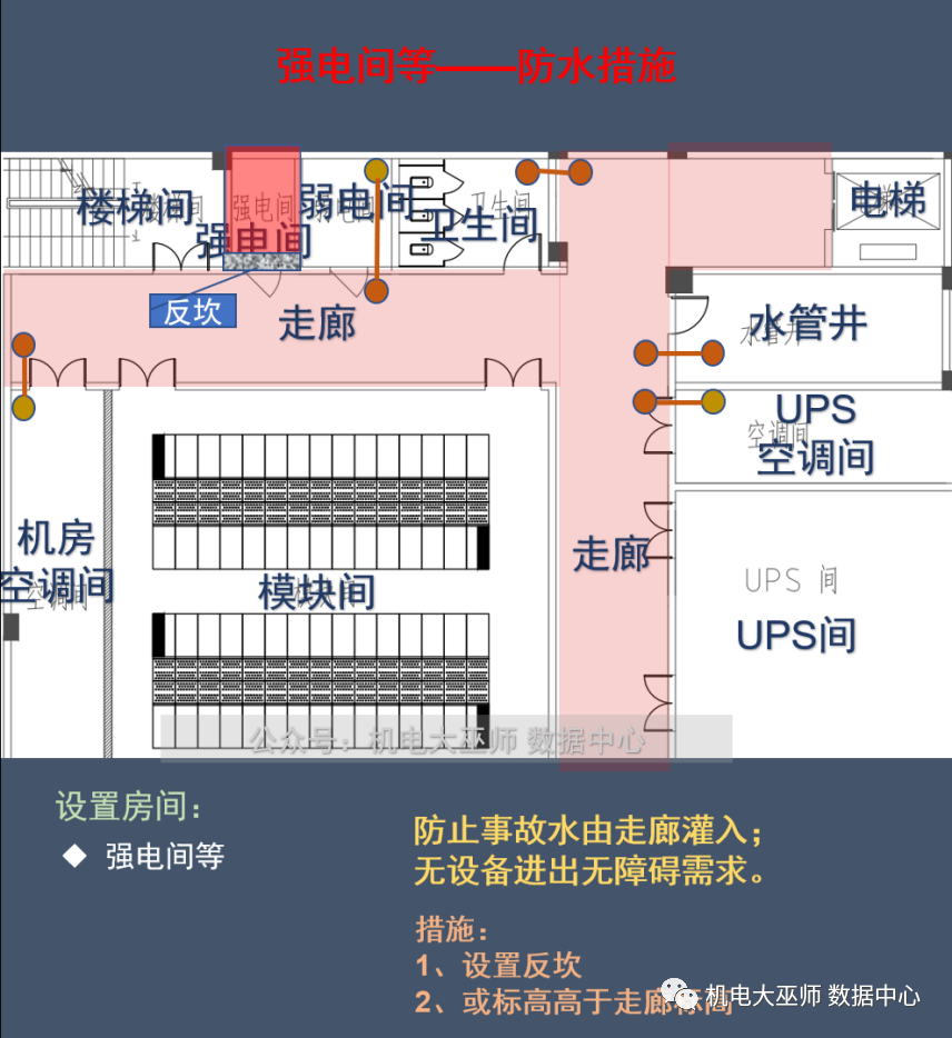

七、B类房间的排水措施
除设置地漏外,设置反坎。

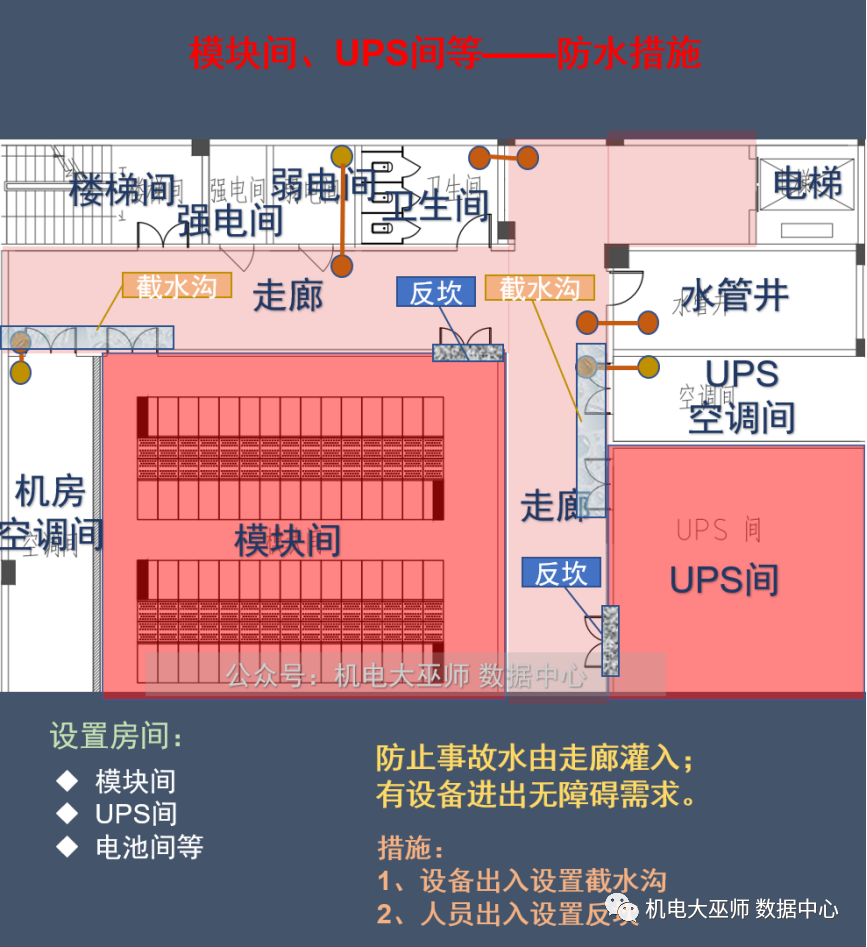

八、A类房间的排水措施
九、A类房间的排水措施
设置反坎和截水沟。为便于设备的无障碍进出房间,不便设置反坎的场所需要设置截水沟的形式。
十、卫生间、水管井等降板措施优点分析
与设置反坎比较,降板措施,除了可以防止房间内的事故水向走廊溢水外,当走廊有事故泄水时,走廊上设置的地漏等排水措施不能及时排水时,因卫生间和水管井内标高更低,事故水可流向卫生间和水管井内,通过房间内的地漏排水,增加了事故水的排水能力,提高了排水的可靠性。

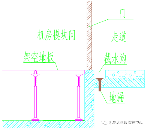

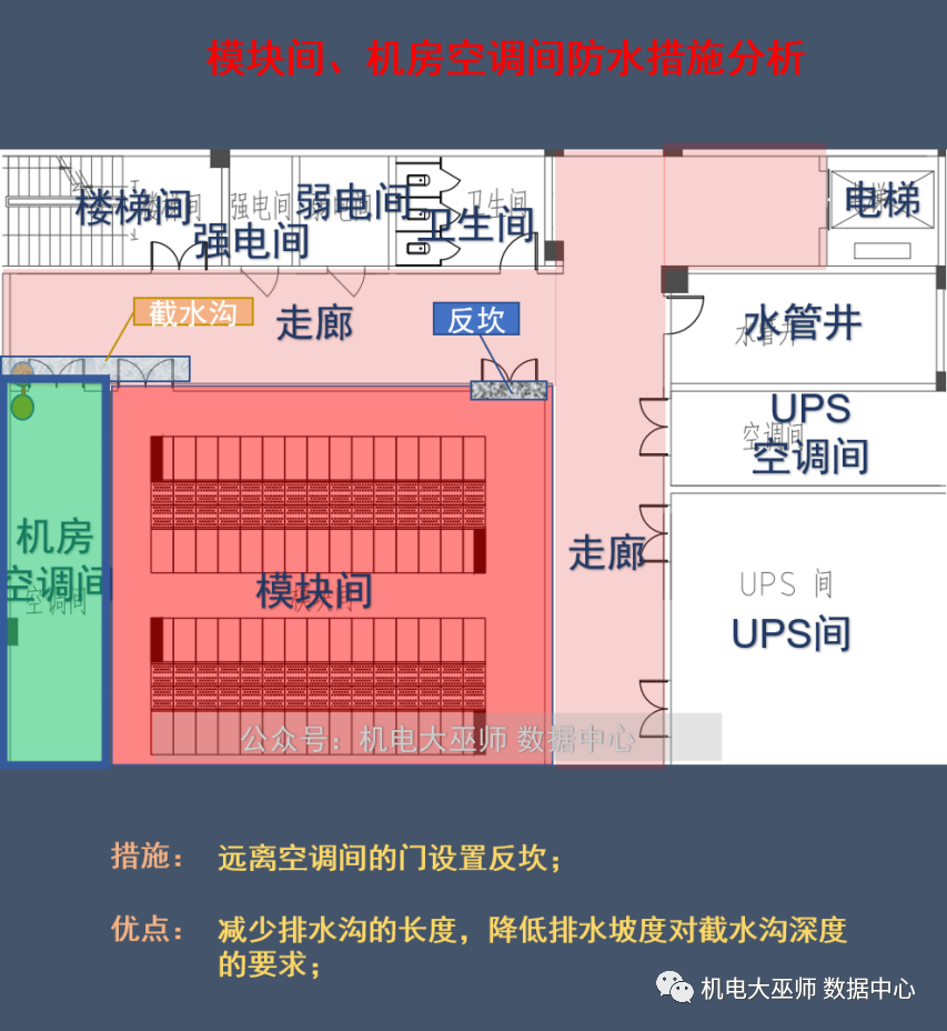

十一、模块间、机房空调间排水措施分析1
靠近机房空调间的门前设置截水沟:可利用空调间排水立管设置地漏,减少排水支管长度。
十二、模块间、机房空调间排水措施分析2
远离机房空调间的门前设置反坎:减少排水沟的长度,降低排水坡度对截水沟深度的要求。

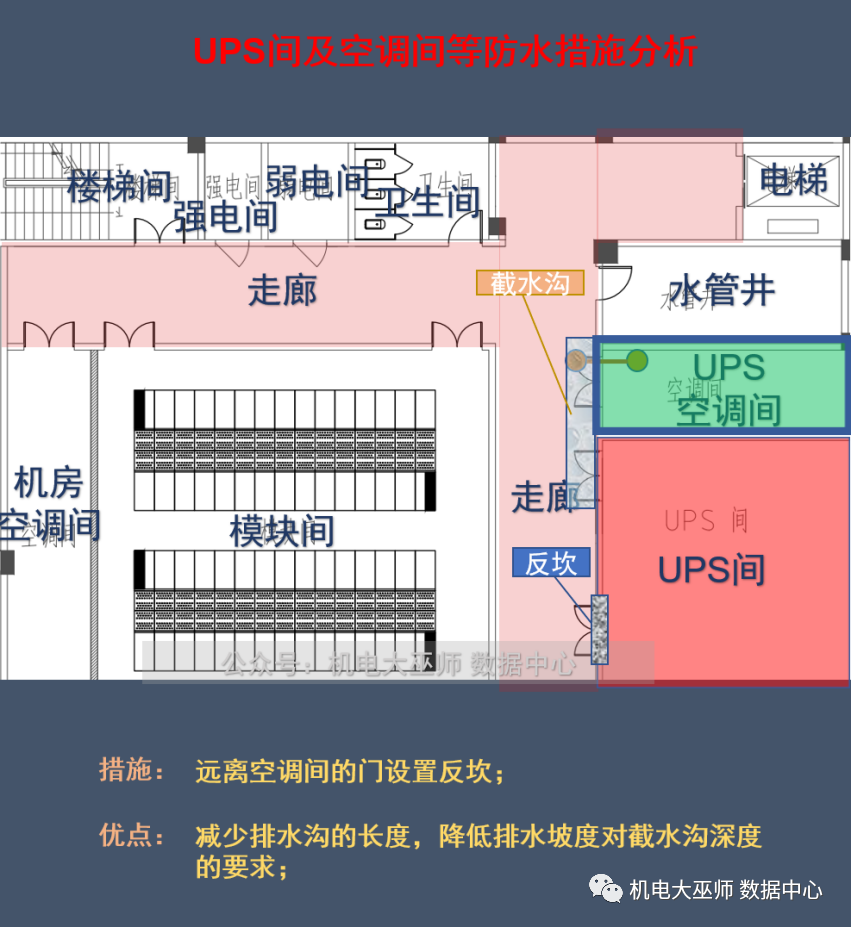

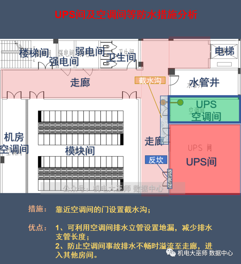

十三、UPS间及空调间排水措施分析1
靠近空调间的门前设置截水沟:
1、可利用空调间排水立管设置地漏,减少排水支管长度;
2、防止空调间事故排水不畅时溢流至走廊,进入其他房间。

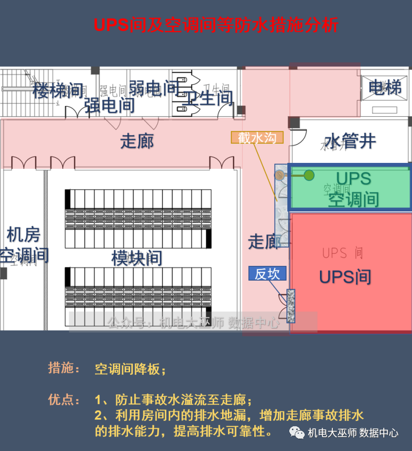

十四、UPS间及空调间排水措施分析2
远离空调间的门前设置反坎:减少排水沟的长度,降低排水坡度对截水沟深度的要求;
十五、UPS间及空调间排水措施分析3
空调间采取降板措施:
空调间的门前设置截水沟:
当空调间标高与走廊一致,为了便于设备进出的无障碍不能设置反坎时,为了防止空调间内的事故水溢流至走廊等其他区域,需要设置截水沟。
