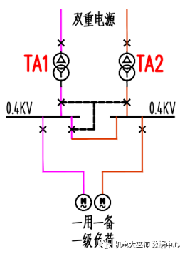

3.2.13 互为备用工作制的生活水泵、排污泵为一级或二级负荷时,可由配对使用的两台变压器低压侧各引一路电源分别为工作泵和备用泵供电。
【条文说明】
3.2.13 对于一用一备工作的生活水泵、排污泵等非消防负荷的一级、二级负荷,采用配对使用的两台变压器低压侧各引一路电源分别为工作泵和备用泵供电,可减少双电源切换开关的使用,并不影响其供电的可靠性。对于消防负荷不允许采用这种供电方式。
【双重电源,满足一级负荷要求】

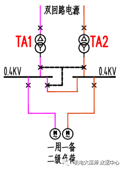

【双回路电源,满足二级负荷要求】

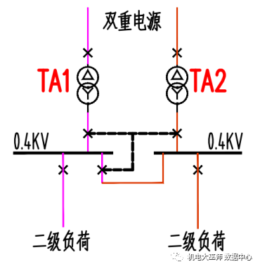

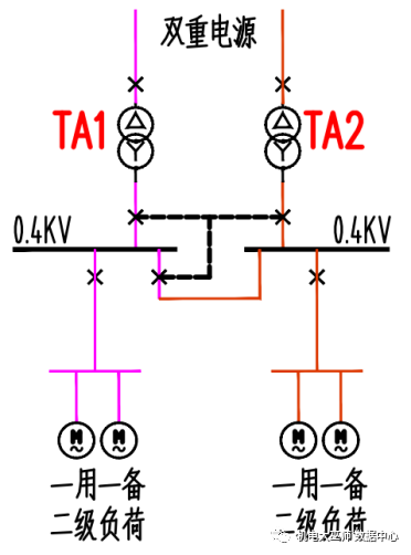

3.2.11 二级负荷的供电应符合下列规定:
3 当建筑物由双重电源供电,且两台变压器低压侧设有母联开关时,二级负荷可由任一段低压母线单回路供电;
【当为双重电源时,二级负荷可由任一段低压母线单回路供电】

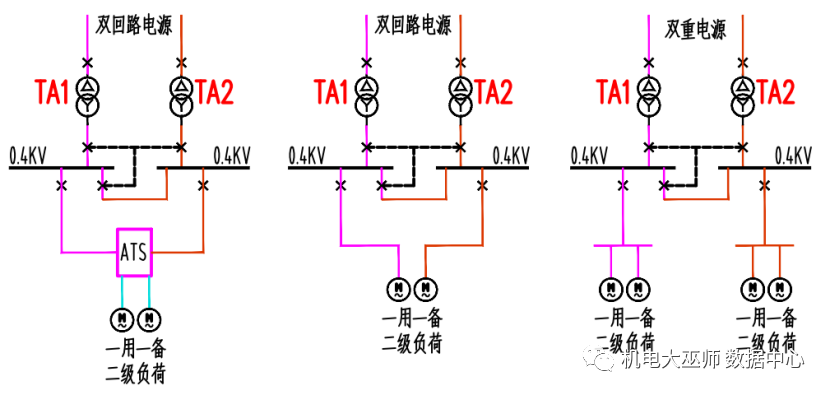

总结:
【一级负荷:消防负荷采用ATS配电方案,非消防负荷可采用两种配电方案】
【二级负荷:消防负荷采用ATS配电方案,非消防负荷可采用三种配电方案】
