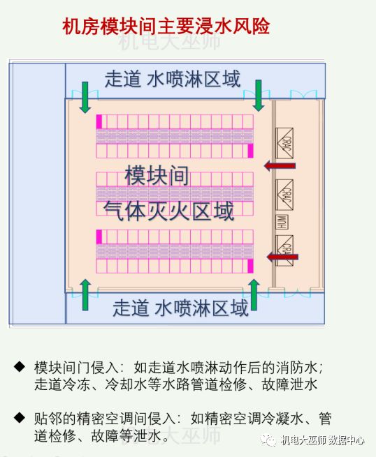

3、排水措施

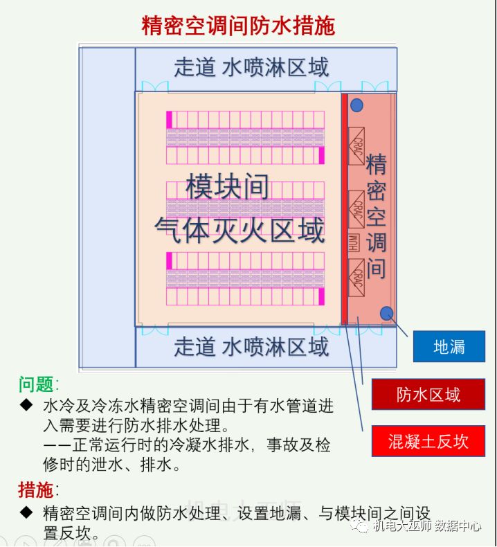

   机房模块间在上方做好防水措施后,主要面临的水侵入风险主要为走道上的消防水和贴邻的精密空调间的冷凝水。见下图:

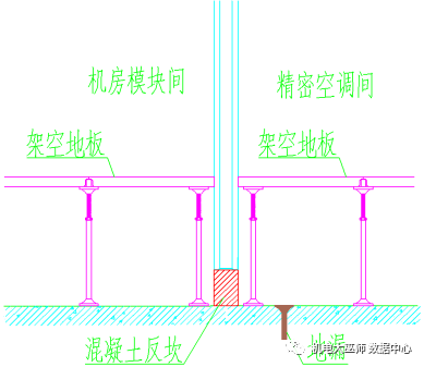

3.1精密空调间的防水
精密空调间做好防水处理、设置地漏不少于2个、精密空调和模块间设置反坎。
*反坎建议设置混凝土反坎避免采用砖砌块砌筑,混凝土反坎更牢固并具有更好的防水效果。

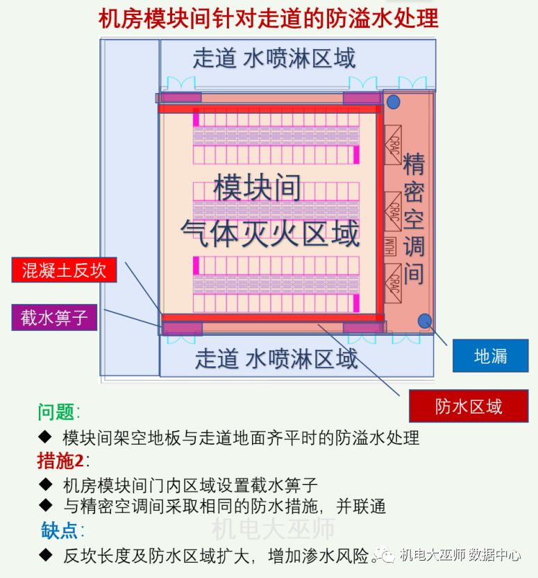

3.2模块间门侵入的防水
对设备运输需求较少的房间可在门口处设置反坎的形式避免走道积水侵入。
为便于设备运输方便的需要,通常模块间地面/静电地板面与走道基本齐平。走道发生积水容易进入模块间内。

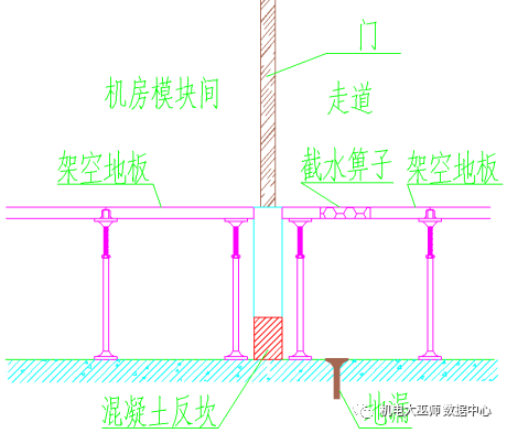

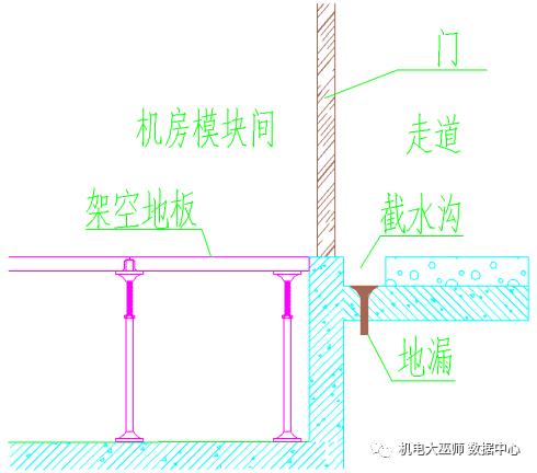

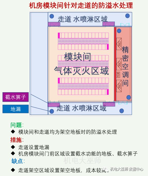

3.2.1模块间和走道均为架空地板精密空调间做好防水处理、设置地漏不少于2个、精密空调和模块间设置反坎。

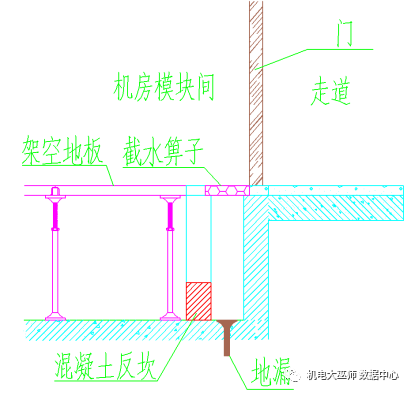

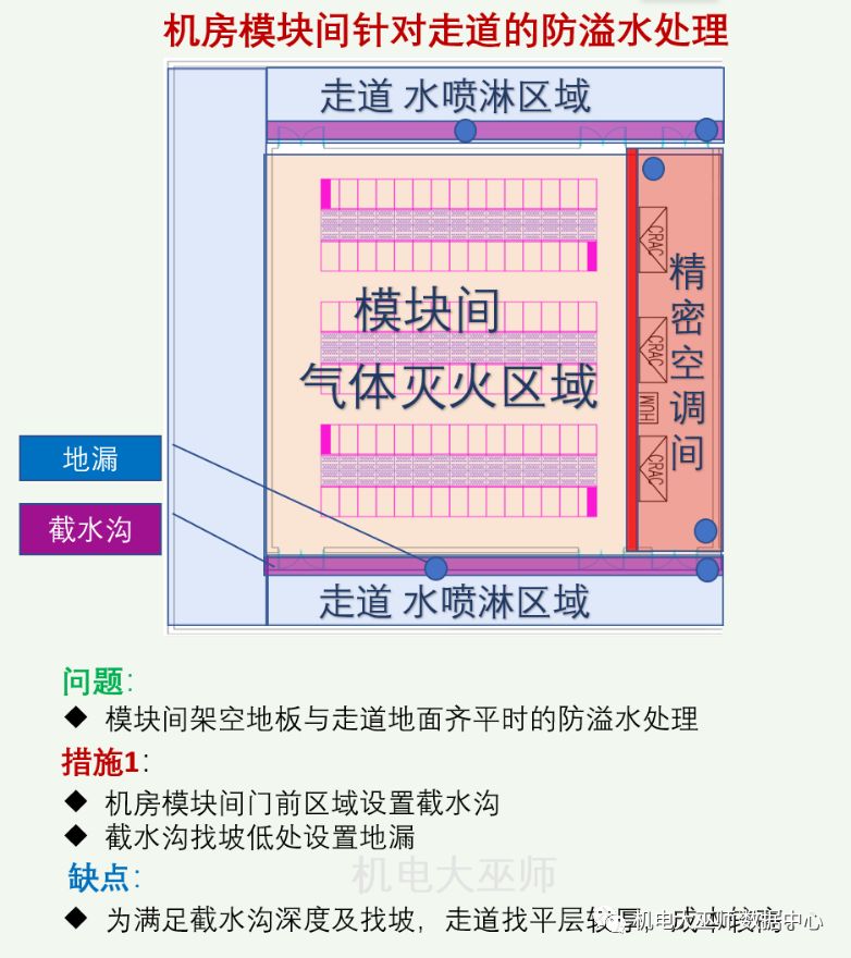

3.2.2模块间架空地板与走道地面齐平——走道采取防水措施
走道设置截水沟和地漏
3.2.3模块间架空地板与走道地面齐平——模块间内采取措施
模块间内采取与精密空调间相似的措施,并与精密空调间联通。
建议模块间内防水区高于精密空调间。

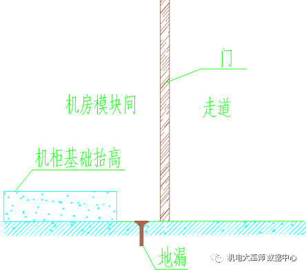

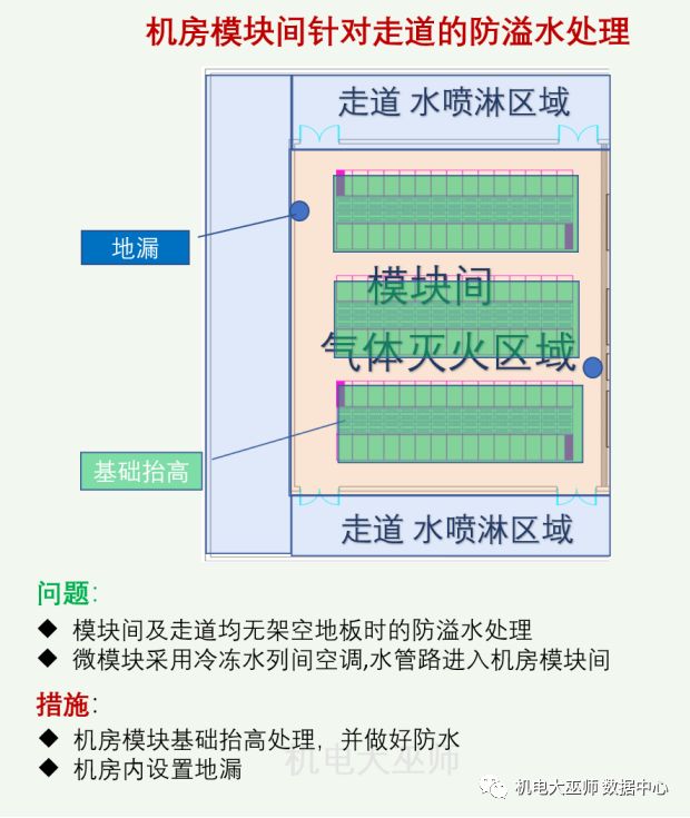

3.2.4模块间和走道均无架空地板
微模块采用列间空调或风墙系统时,模块间通常不采用架空地板,微模块基础建议抬高避免水侵入造成损失。
