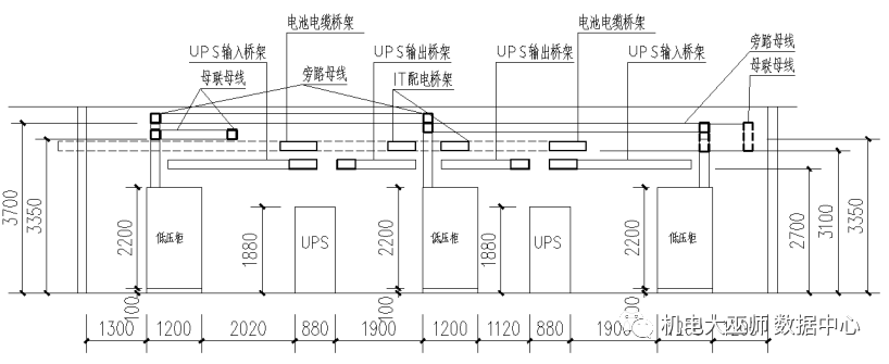

注3:低压变配电房(IT)+UPS间——
UPS间由于配电桥架及母联母线等层数较多,
净高要求最大。
如图所示需要设置UPS输入、输出桥架一层;
IT输出和电池电缆一层,
旁路母线和母联母线一层。
其净高需求约3700~4200mm。
 低压变配电房(IT)+UPS间剖面示意图

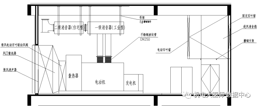

4:柴油发电机房——
柴发机组常用COP功率段为1800KW/2000KW,
主流柴发厂家高度为2500~3500mm。
柴发上方主要安装设备为排烟管按空间需求约1000~1500mm,
其净高需求约4500~5000mm。

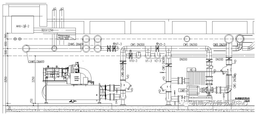

注5:冷冻机房——
常用功率段800RT~1300RT冷机高度约2500~3300mm,
按管道设置3层考虑,
管道空间约1500~1800mm。
其净高需要为约4200~5100mm。
冷冻机房剖面示意图

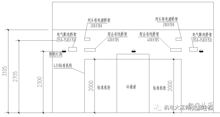

注6:IT机房模块间——
机柜高度为2000~2200mm,
上部设置综合布线和列头柜出线桥架,
强弱电间间距300mm,
净高需求约3105~3400mm。

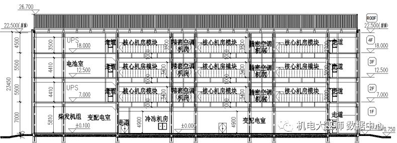

下图为常见数据中心常规方案剖面图。
据中心常规方案剖面图
如上图所示,
一层设置净高需求较大的柴发机组和冷冻机房,
低压变配电房(动力)靠近一层动力用电设备亦设置在一层。
二~四层设置IT机房模块间,
低压变配电房(IT)+UPS间靠近机房模块间设置在各楼层上。

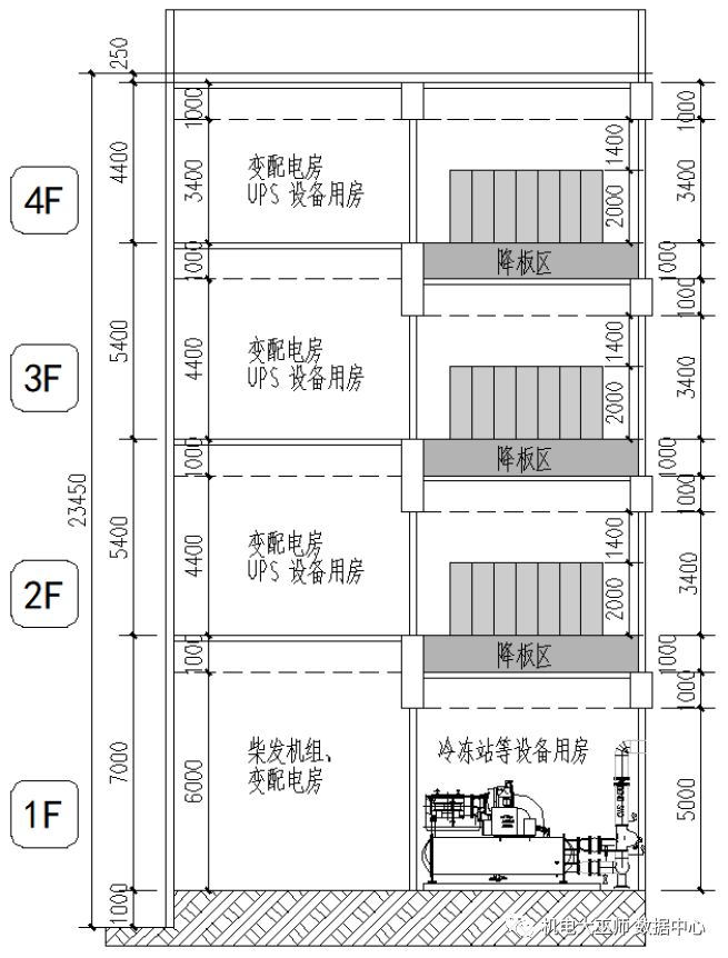

房间级精密空调方案:
1、标准层净高:
标准层净高需求以IT机房模块间净高需求为准。
房间级空调通常采用设置静压箱(800~1000mm高)、
封闭冷(热)通道方案,加上结构梁高约1000mm,
IT机房模块间建筑空间高度需求约:
静压箱:800~1000mm+
结构梁(板):1000mm+
机柜净高需求:3105~3400mm
=合计层高:4900~5700mm。
2、 一层净高:
一层净高以满足变配电房和冷冻机房净高需求为主。
柴发机组设置在室内的亦考虑柴发机组净高。
降板区域:
设备房净高:5000mm+
结构梁(板):1000mm+
静压箱:800~1000mm
=合计层高:6800~7000mm;
非降板区域:
合计层高:6800~7000mm-
结构梁(板):1000mm
=设备房净高:5800~6000mm。
该区域可设置对净高要求最大的柴发机组等设备用房。
3、顶层层高:
顶层层高由于上方无降板区域,
其层高在标准层高的基础上减去静压箱层高:3900~4700mm。
为限制在建筑高度在24m以内,
如下图所示,
一层设置动力等设备用房,
2~4层设置IT机房模块间,总共4层。
房间级空调层高控制方案

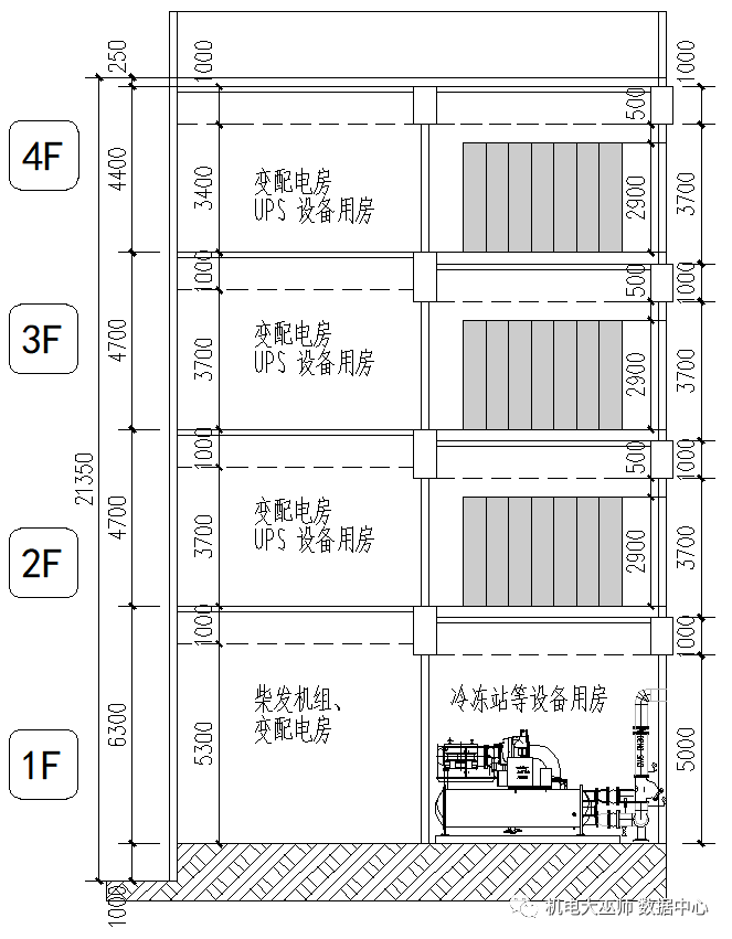

行级精密空调方案(一):
一层设置动力用房
1、标准层净高:
房间级空调通常采用封闭冷(热)通道/微模块方案,
加上结构梁高约1000mm,
IT机房模块间建筑空间高度需求约:
结构梁(板):1000mm+
机柜净高需求:3105~3400mm+
机柜底部架高300mm
=合计层高:4400~4700mm。
2、一层净高:
设备房净高:5000mm+
结构梁(板):1000mm+
降板300mm
=合计层高:6300mm;
3、顶层层高:
顶层层高由于上方无降板区域,
其层高在标准层高的基础上减去降板层高:
4100~4400mm。
为限制在建筑高度在24m以内,
如下图所示,
一层设置动力等设备用房,
2~4层设置IT机房模块间,总共4层。

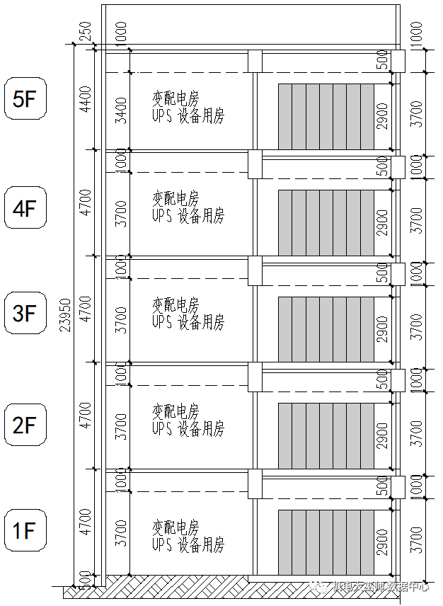

行级精密空调方案(二):
一层设置IT机房模块,动力用房单独设置。
1、标准层净高:
加上结构梁高约1000mm,
IT机房模块间建筑空间高度需求约:
结构梁(板):1000mm+
机柜净高需求:3105~3400mm+
机柜底部架高300mm
=合计层高:4400~4700mm。
2、一层净高:
同标准层设置IT机房模块,
层高同标准层:4400~4700mm。
3、顶层层高:
顶层层高由于上方无降板区域,
其层高在标准层高的基础上减去降板层高:
4100~4400mm。
为限制在建筑高度在24m以内,
如下图所示,
1~5层设置IT机房模块间,总共5层。
行级空调层高控制方案(设备房单独设置)
  总结:
在采用房间级精密空调方案时,
建议一层设置动力设备房,
2~4层设置IT机房模块间。
采用行级精密空调时,
建议动力设备房设置在辅楼,
可1~5层均设置IT机房模块间。
