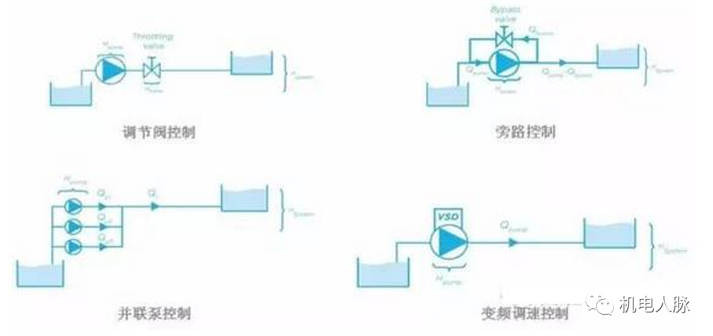

常用的水泵流量调节方式可分为:调节阀控制、旁路控制、并联泵控制和变频器调速控制等。

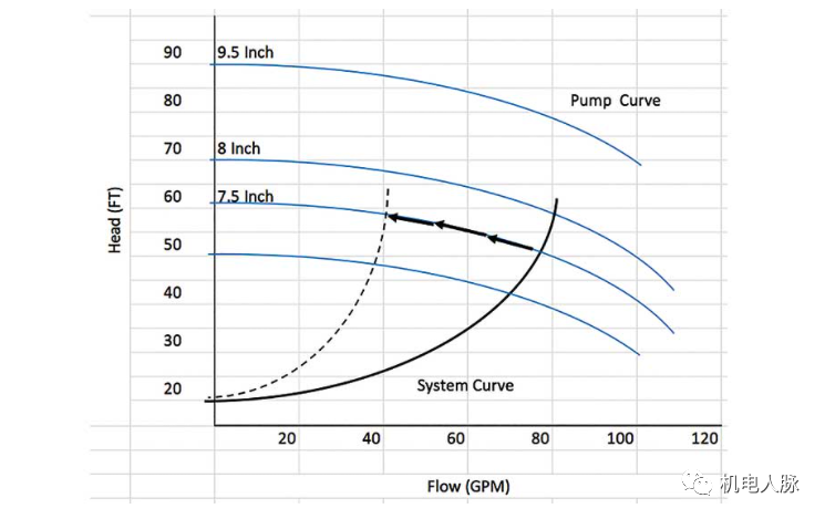

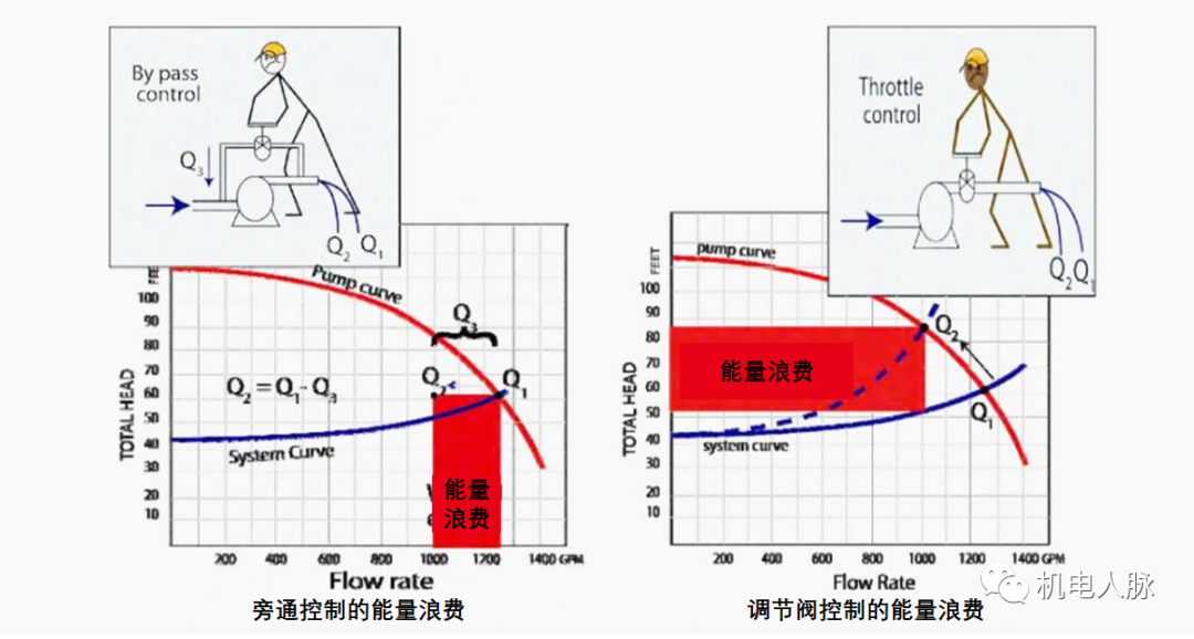

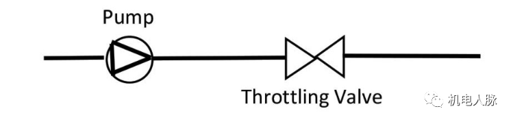

调节阀控制
通过调节阀调整工作点。优点是系统比较简单,但是会增加水力损失和降低泵效率,无法实现节能,也需要较长的时间调试。
备注1:水力损失:液体流过泵体内时,其流速大小和方向都要改变,并发生冲击,从而又一次将传递过来的机械能损失掉一部分,称为水力损失

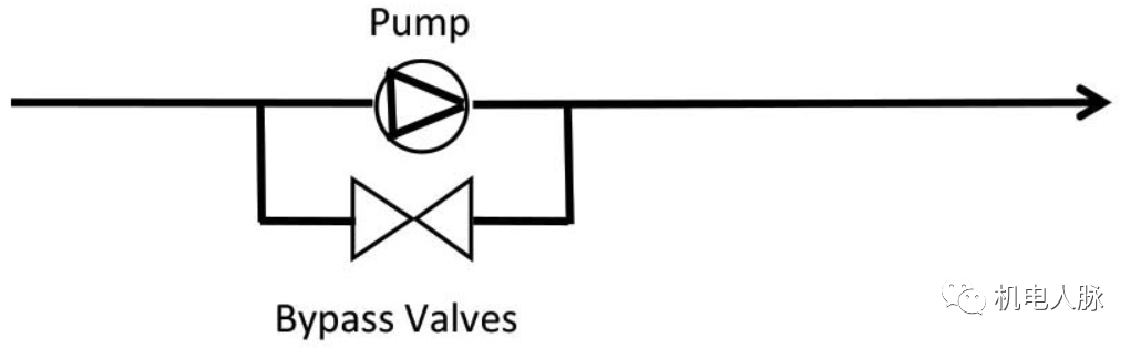

旁路控制
在主管道的排出管路上并联一个带阀的管道。一部分液体通过旁路,开关阀控制控制流量。
对于变流量系统来说较经济,适用与特性曲线较平缓的水泵, 部分流量下旁通阀并不会增加系统阻力。但 缺点是 不能节省水泵消耗的能量。

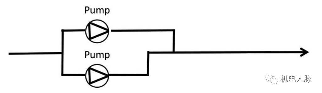

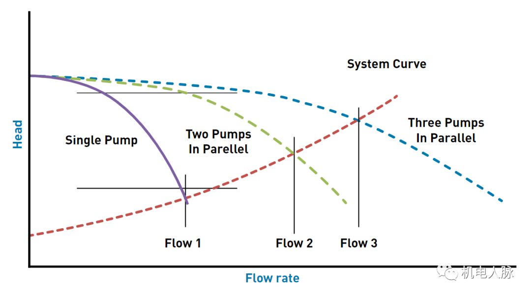

并联水泵控制
在需要较大流量的系统里,可以使用多个小功率泵并联替代一台大泵使用。通过控制泵的启停控制流量,如果结合变频器或软启动器一起使用,可以实现更有效的运行。但是泵的并联流量并不是线性叠加,会损失每台泵一定流量。同时对泵的选择也要谨慎,尽量使并联运行和单台运行时的泵都运行在高效区间内。要小心并联运行时流量增量过小的情况下,单台泵运行会出现过载现象。

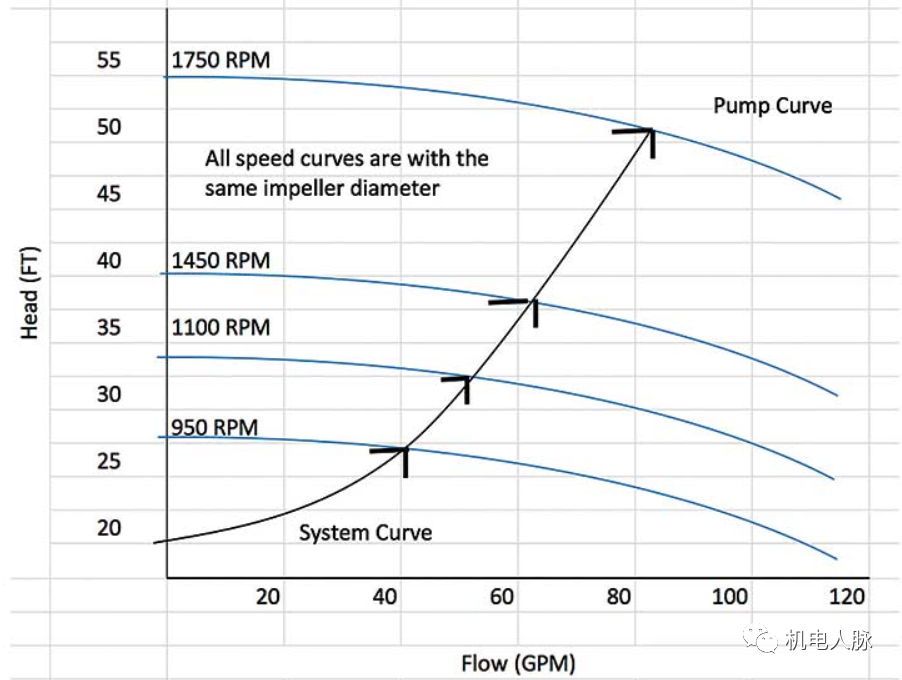

水泵变速控制
水泵变速控制相较与一般的控制方式,多出了一个变频器或变速电机,因此价格也较高,但是可以节省下调节阀控制和旁路控制的那部分能量损耗,更加高效节能。
需要更高的控制水平,准确调整所需压力和流量,PID控制增加控制精度。
可实现频繁启停,降低启动电流冲击,延长电机使用寿命。
以离心泵为例:理论上说,功率与速度立方成正比,降低20%的速度,节能超过47%。同时泵自身选择也是关系到节能量的重要因素,如图当泵的特性曲线斜率越高,变频器的调节范围越广,使泵能在更低的速度下运行,更加节约电能。相反,泵特性曲线越平滑,使得变频器调速范围减小,限制了节能量。
