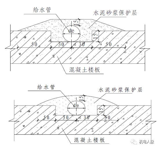

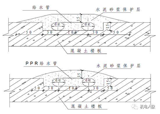

1)埋地管线大样图
说明:在楼板施工时要预留15*60mm(深*宽的管槽),管道施工完,采用水泥砂浆做保护层,保护层高度不能高于成活地面高。
地面敷设管槽做法之一
地面敷设标准做法之二

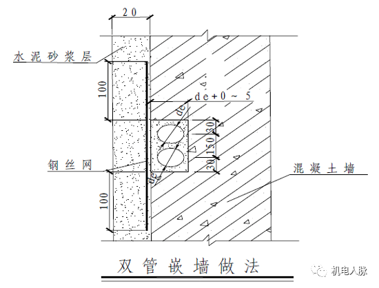

2)嵌墙内管道施工大样图
说明:管道嵌在卫生间、厨房墙内的管道,深和宽按照本图要求,但是表面不包括装饰层厚度;管道安装完,用水泥砂浆土填充。如果材料为PP-R管,表面抹灰层内设钢丝网,钢丝网规格为10*10*0.5mm。

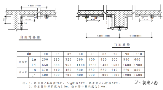

 管道支架自由臂安装大样图
本图为PP-R管道自由臂安装标准

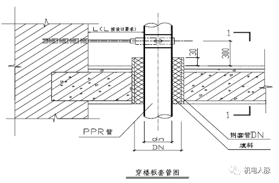

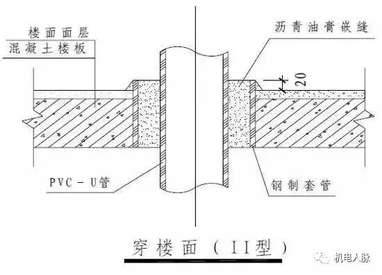

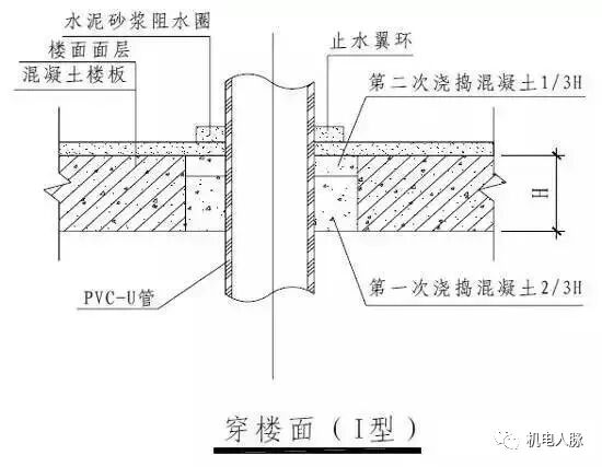

给水管道穿越楼板及墙大样图
1)管道楼面套管
PP-R管、铝塑复合管管道穿楼板距地面300mm设固定支架,钢管支架按照规范执行;将套管内壁清理干净,填料选用发泡聚乙烯或聚氨酯等材料,封堵前将套管内壁清理干净。厨房、卫生间套管高出地面50mm。

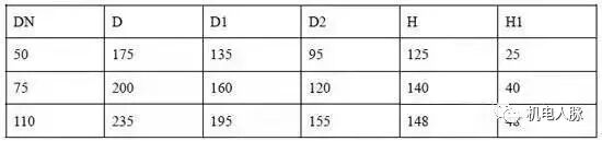

穿楼板套管尺寸表

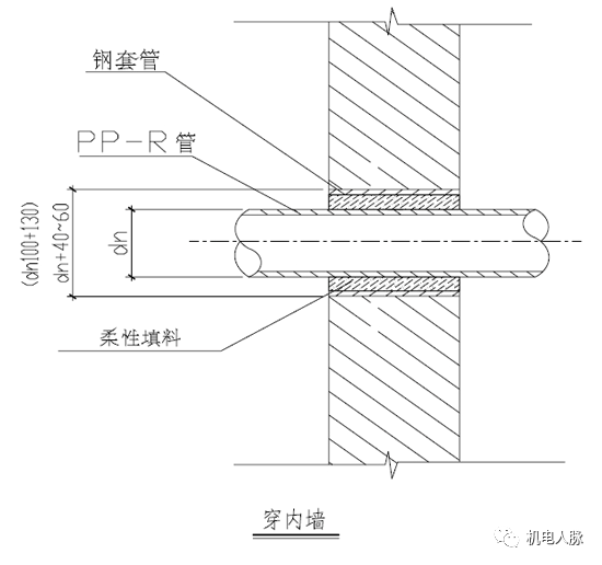

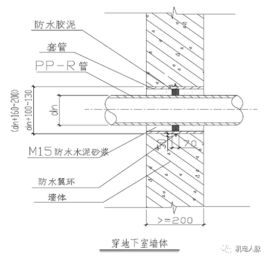

2)钢管、PP-R、铝塑复合管穿墙套管
说明:管道穿墙套管表面用砂纸打毛,穿墙套管可采用U-PVC或钢管,穿越地下室外墙必须用钢套管;柔性填料选用聚氨酯发泡、油麻或石棉绳。

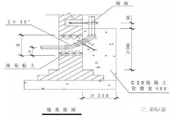

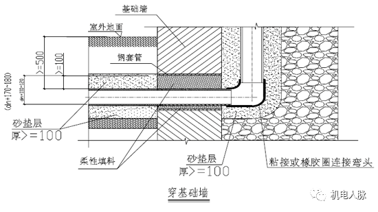

 给水管线穿越基础施工大样图
柔性填料可选用聚氨酯发泡材料,括号内的用于外保温管道

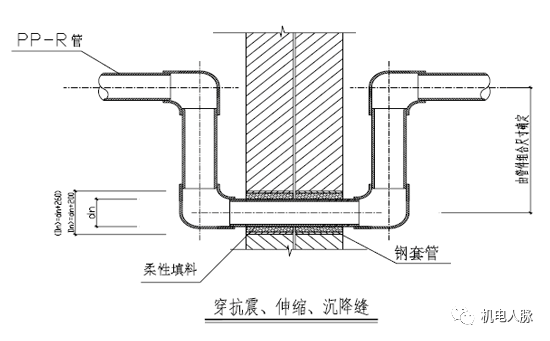

 给水管道穿越沉降缝抗震缝、伸缩缝大样图
说明:管道穿墙外表面应砂纸打毛,弯管两侧必须设固定支架,安装完要用柔性填料封堵。

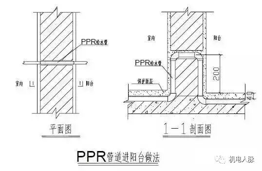

 给水管道穿越外墙的标准做法
说明:管道从室内地面保护层通过墙内返到200mm拐到外墙墙内,再返到室外地面保护层内,施工完后,内外墙用水泥砂浆抹平。

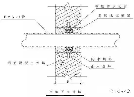

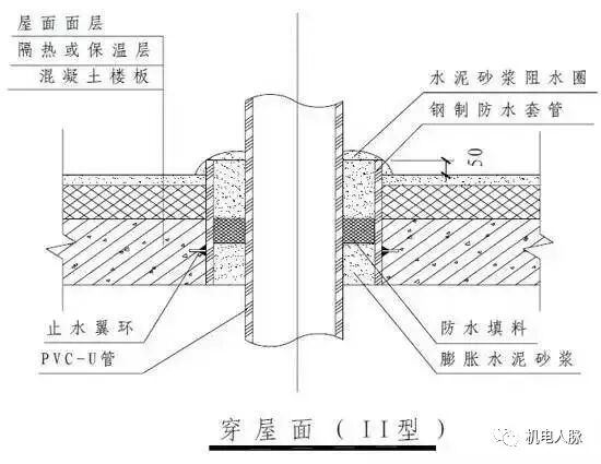

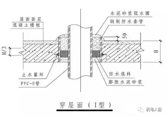

 排水管道穿越楼板、屋面、地下室外墙或基础

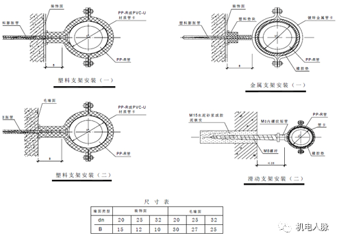

 成品管支架大样图
PP-R管、铝塑复合管的支架、吊架施工参见下图
 09

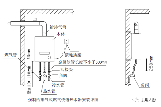

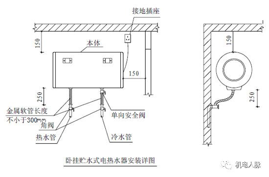

热水器进出水管安装大样图
 10

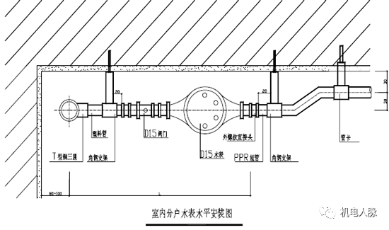

水表安装大样图
L与水表规格有关:DN15水表L≥400mm;DN20水表L≥500mm ;DN25水表L≥600mm

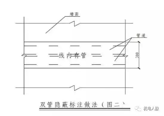

室内给水隐蔽管线标识做法
在管道隐蔽并移交下一道工序前,必须把隐蔽管道的路由标好,用黑色墨汁做好标识,字体为宋体字标注“线内有管”,标注间距为1.5~2.0米,拐点处必须做标注,单管隐蔽线宽150mm,双管线宽300mm;

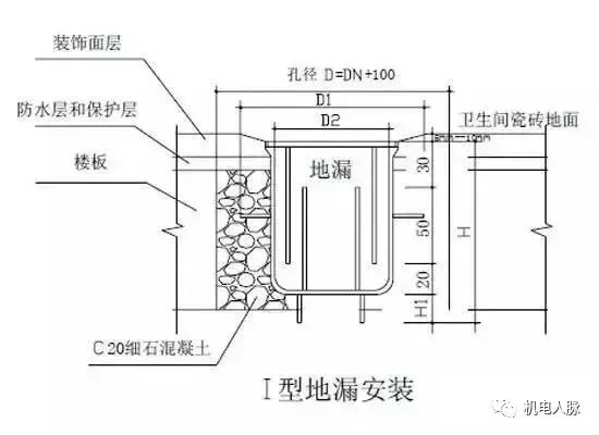

地漏安装节点大样图
说明:地漏安装在楼板上预留孔洞内,孔洞直径(DN+100),地漏应比装饰面低10mm,地漏尺寸
