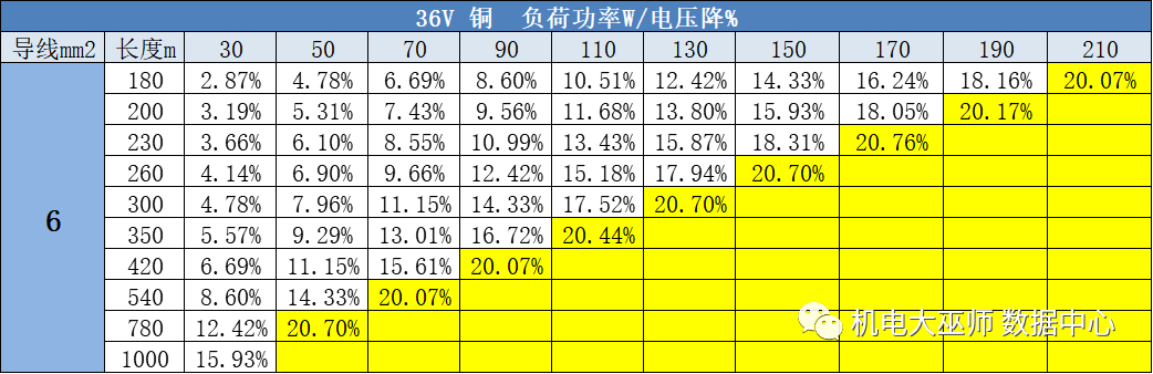

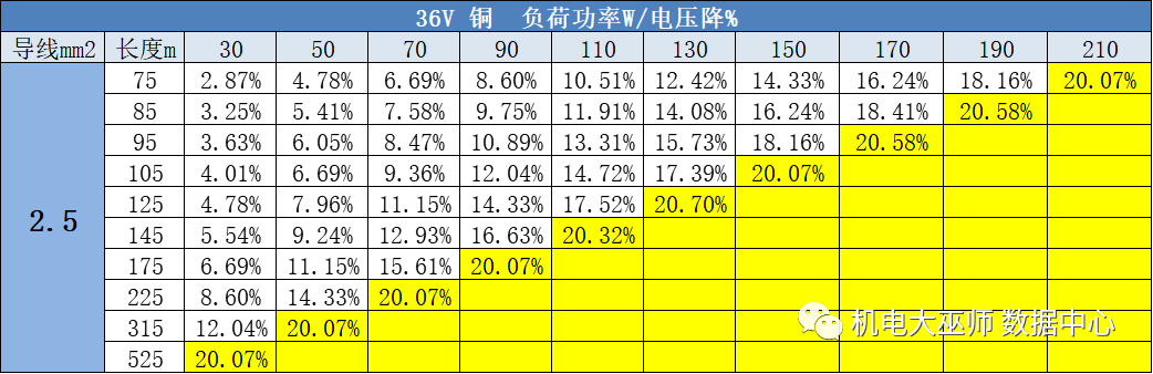

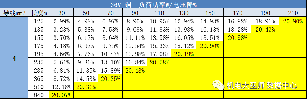

根据规范GB 51309 -2018 《消防应急照明和疏散指示系统技术标准》:
2.0.3  A型消防应急灯具:主电源和蓄电池电源额定工作电压均不大于DC36V的消防应急灯具。
由于电压不大于DC36V,低于220V的普通照明配电系统的供电能力。
现根据DC36V配电系统的技术参数,按电压降不高于20%进行整理。
例:2.5mm2的铜线,回路容量为90w时的极限设计长度为175m。
例:4mm2的铜线,回路容量为90w时的极限设计长度为285m。
例:6mm2的铜线,回路容量为90w时的极限设计长度为420m。
