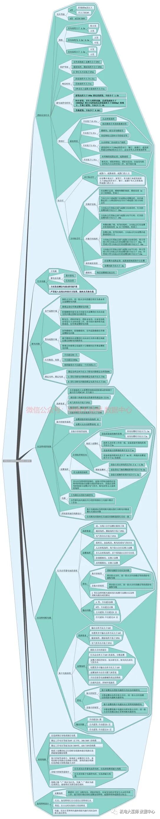

【一张图搞定一本规范】
《消防应急照明和疏散指示系统技术标准》
知识点导图
【分享朋友圈:获取高清导图】

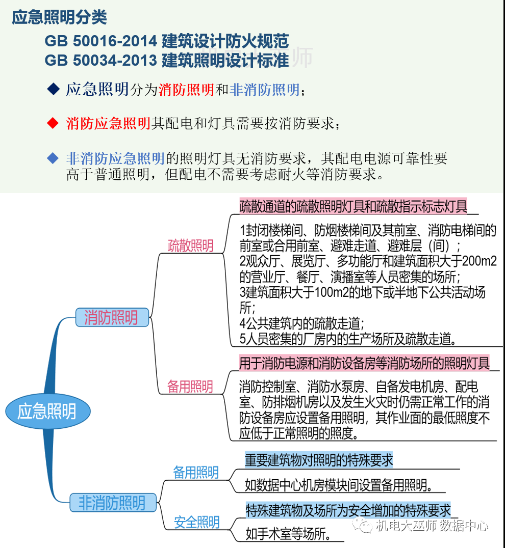

概念:应急照明的分类
《消防应急照明和疏散指示系统技术标准》是疏散照明和消防备用照明的相关标准。
其特点是:采用专用的消防应急灯具+应急照明配电箱+应急照明控制器形成的消防应急照明供电系统。

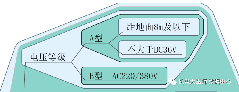

1、A型灯具为DC36V电源,电压低,对供电半径和单回路的功率限制较大;

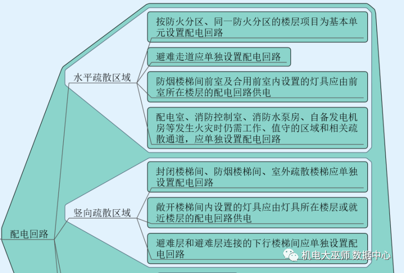

2、规范中明确了电梯前室、楼梯间前室为水平疏散区域的配电范围;

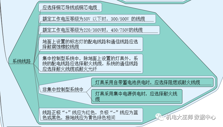

3、规范中明确了,自带蓄电池的应急照明回路可采用阻燃或耐火电缆;
4、地面敷设的电缆因采用耐腐蚀橡胶电缆

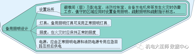

5、配电房、消控室等设置消防备用照明的房间备用照明灯具采用正常照明灯具,不需要为消防照明灯具。

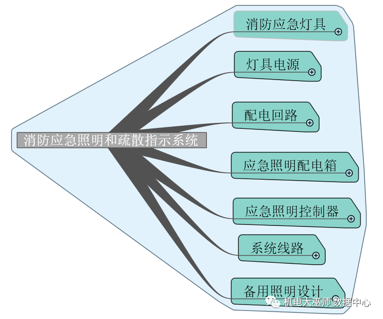

《消防应急照明和疏散指示系统技术标准》主要有以下7个组成部份:
1消防应急灯具、
2灯具电源、
3配电回路、
4应急照明配电箱、
5应急照明控制器、
6系统线路、
7备用照明设计。
1消防应急灯具——电压等级,A级为DC36V

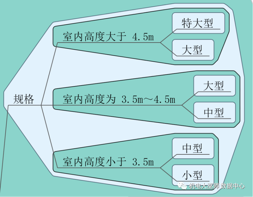

1消防应急灯具——规格大小

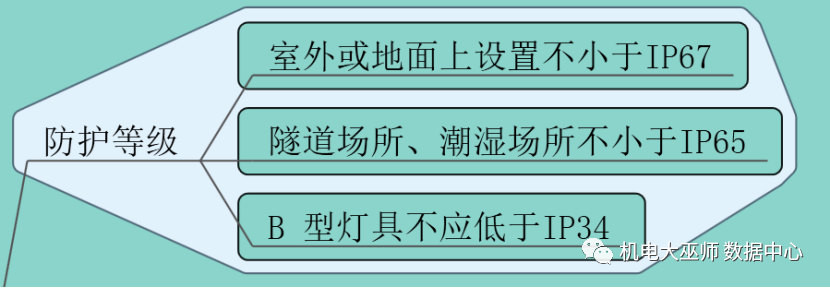

1消防应急灯具——防护等级

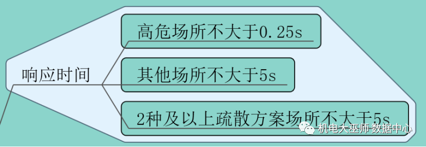

1消防应急灯具——响应时间

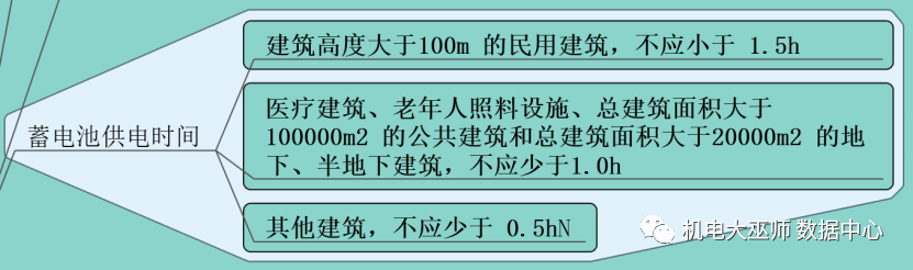

1消防应急灯具——蓄电池供电时间

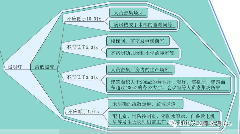

1消防应急灯具——照明灯照度要求

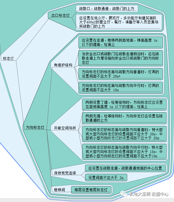

1消防应急灯具——出口标志灯  方向标志灯

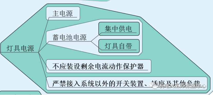

2灯具电源

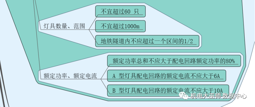

3配电回路——水平疏散区域、竖向疏散区域

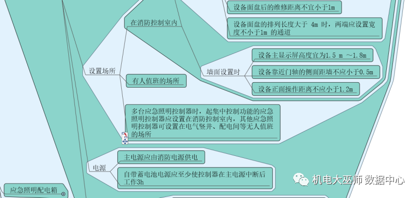

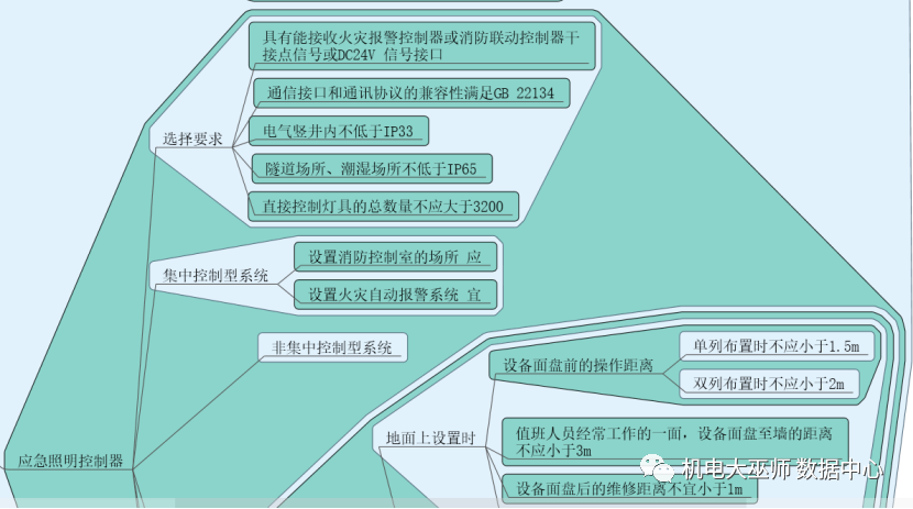

4应急照明控制器——集中控制系统、非集中控制系统

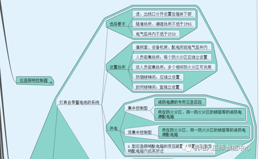

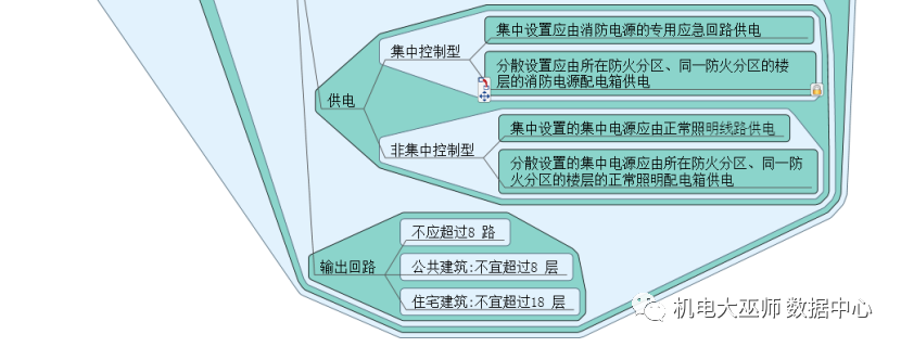

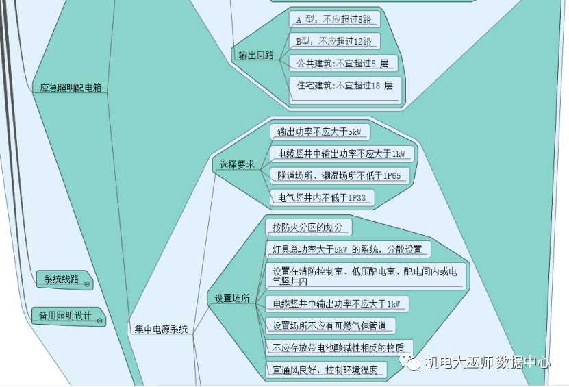

 5应急照明配电箱——灯具自带蓄电池系统、集中电源系统

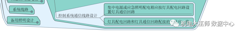

6系统线路——地面设置、集中电源、自带蓄电池
7备用照明——正常照明灯具
