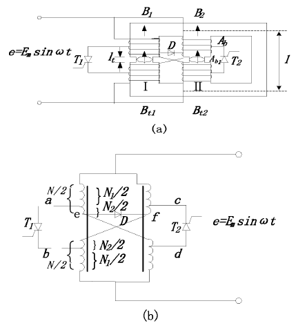

结构和工作原理
图1(a)为磁阀式可控电抗器的结构原理图,图1(b)为相应的电路图磁阀式可控电抗器的主铁芯分裂为两半,面积各为Ab,长度为l一lt,,不同的是每一半铁芯都具有长度为lt的小截面段,其面积为Abl ( Abl < Ab)。在电抗器的整个工作范围内,只有lt,一段磁路饱和,其余段均处于未饱和状态。两个半铁芯柱上分别对称地绕有两个匝数为N/2的绕组(半铁芯柱上的线圈总匝数为N=N1+N2);每一半铁芯上的上下两绕组各有一抽头比为δ=N2|N的抽头,它们之间接有可控硅T1(T2);不同铁芯的上下两个绕组交叉连接后,并联至电网电源,二极管D则横跨在交叉端点。
图1磁阀式可控电抗器原理图

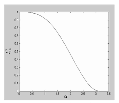

控制特性
在额定正弦电源电压下,磁阀式可控电抗器电流幅值(基波)随触发控制角α变化的关系为控制特性。图2为磁阀式可控电抗器的控制特性曲线,显然,其电流幅值与触发导通角“具有明显的非线性,呈近似余弦关系。
图2磁阀式可控电抗器控制特性图片
