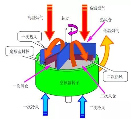

回转式空预器的组成与工作原理

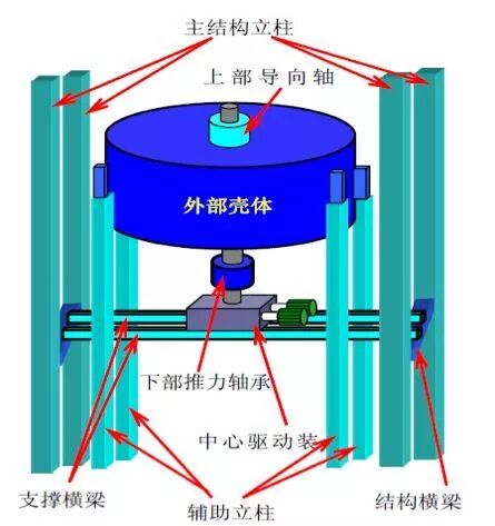

三分仓回转式空预器将空气通道一分为二,一、二次风中间由径向密封片、轴向密封片将它们隔开,成为一次风和二次风通道。在烟气通道不变的前提下,一次风的角度可任意变化,以适应不同燃料的需要,目前已有的标准化角度为35°和50°,回转空气预热器的气体流向图和支撑示意图分别如下图所示。
下面将从转子驱动装置、底部推力轴承、顶部导向轴承、蓄热元件、空预器密封、蒸汽吹灰、水冲洗等方面对回转式空预器展开进一步介绍。
1、转子驱动装置
转子由中心驱动装置驱动,驱动装置直接与转子顶部端轴相连。两台电机均能以正、反两个方向驱动空预器,只有在空预器不带负荷时才允许改变驱动方向。两台驱动电机与初级减速箱均为法兰连接,终级减速箱通过输岀轴套直接套装在驱动轴上并用锁紧盘固定。终级减速箱一侧装有扭矩臂,扭矩臂被固定在顶部结构上的扭矩臂支座内。扭矩臂攴座通过扭矩臂给驱动机构一个反作用扭转力矩从而驱动驱动轴和转子旋转,而驱动装置扭矩臂沿垂直方向可以在扭矩臂支座内上下自由移动,以适应转子与顶部结构的热态涨差。
2、底部推力轴承
转子由自调球面滚子推力轴承支撑,底部轴承箱固定在支撑凳板上。转子的全部旋转重量均由推力轴承支撑。底部轴承箱在定位后,将螺栓和定位垫板一起锁定,并将垫板焊在攴撑板上。底部轴承采用油浴润滑,轴承箱上装有注油器和油位计,并有用于安装测温元件,两侧均设有防护网,以防止空预器正常运行时无关人员靠近转动部位而发生危险。轴承箱下面配有不同厚度的调整垫片,用于现场调整转子的上下位置和顶底径向密封间隙的大小,安装时还应适当增加垫片数量以补偿底梁承载后的弯曲变形。
3、顶部导向轴承
顶部导向轴承为球面滚子轴承,安装在轴套上,轴套装在转子驱动轴上,并用锁紧盘与之固定。导向轴承和轴套的大部分处于顶部轴承箱内。顶部承箱两侧焊有槽形支臂,通过调节固定在顶部结构上的螺栓和支臂的相对位置来改变转子顶部轴承中心的位置,从而达到调整转子中心线位置的目的。顶部轴承支臂与顶部结构用8个锁紧螺栓和上下垫板定位固足,待顶部轴承位置最终调整就位后,即可将上述垫板与顶部结构的翼板焊在一起。顶部轴承采用油浴润滑,润滑油等级与底部推力轴承相同。

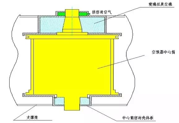

4、中心筒密封
每一个转子径向隔板的内侧的热端和冷端均装有中心筒密封片,中心筒密封由安装在转子中心筒端盖旁的环形密封片与固定密封盘外圆所组成。中心筒密封开槽并固定在径向隔板内端。这种连接形式使密封无论在径向还是轴向方向上都可以调节密封焊接就位。

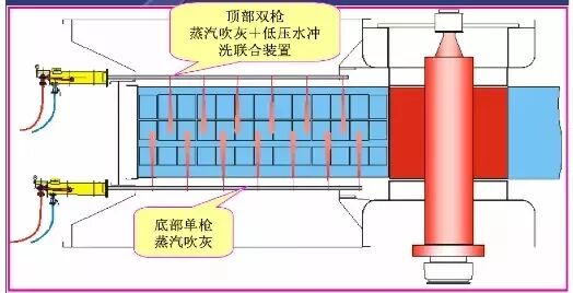

空预器蒸汽吹灰和水冲洗
1、空预器的蒸汽吹灰
对预热器受热面进行吹灰是使其安全经济运行所必须的,吹灰的频率取决于预热器的沾污情况(积灰情况),最初可每24小时进行一次,连续运行后视实际情况减少或增加吹灰的次数。
2、空预器的水冲洗
若空气预热器积灰严重,停炉时就需要对空气预热器进行清洗,清洗的介质为水。当受热面上沉积物不能除去且预热器烟风阻力已比设计值高出70~100毫米水柱时,需对预热器进行清洗。
