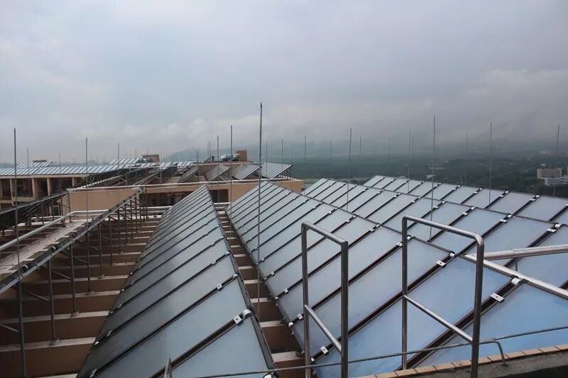

太阳能热水器工程集热器的安装定位步骤。下面太阳能热水器厂家小编就和我们一起来了解一下:
  1)方位角太阳能热水器工程集热器与建筑原有构造共同构成围护结构时,集热器的安装方位角可査验原施工放线和验线记录。
  太阳能热水器工程集热器在建筑表面安装、不构成建筑物围护结构部件时,其安装方位角应满足规范或设计要求,安装方位角误差应在土3°以内,检验时先利用罗盘仪确定正南向,再利用经纬仪测量出方位角。
  2)倾角利用量角器测量太阳能热水器工程集热器安装倾角,确定其是否满足设计和规范要求,安装倾角误差应在士3°以内。
  3)距离对照图纸,尺贵测景检査集热器与前方遮光物的距离以及集热器阵列排与排的距离是否符合设计要求;如设计无说明,则应满足GB/T18713—2002的要求。
  一般来说,“太阳能热水器工程集热器的安装定位”在上面三个点上下功夫,才能最大的利用太阳能光照。
