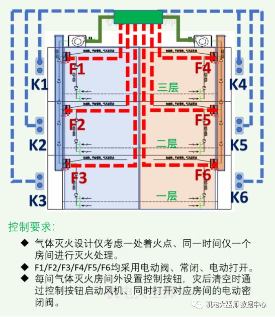

2、通风系统设计:GB 50370-2005《气体灭火系统设计规范》6.0.4灭火后的防护区应通风换气,地下防护区和无窗或设固定窗扇的地上防护区,应设置机械排风装置,排风口宜设在防护区的下部并应直通室外。通信机房、电子计算机房等场所的通风换气次数应不少于每小时5次。【注:排放口应设置在据地300mm高,设有架空地板的房间应在架空地板上下均安装排风口。集中设置排风干管的排风系统,支管处均需设置电动密闭阀。】

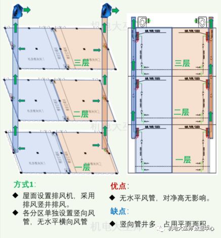

2.1 竖向风井方案屋面设置排风机,各竖向房间单独采用排风竖井排风。
【适用于排风竖井上下房间均为为气体灭火】

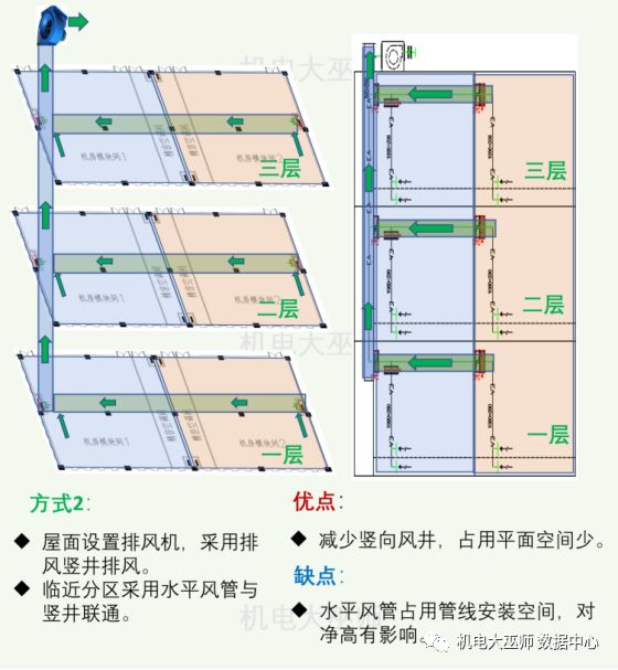

2.2 竖向风井方案屋面设置排风机,采用排风竖井排风,临近房间合用一个排风竖井。
【适用于排风竖井上下房间均为为气体灭火,临近房间为个别气体灭火】

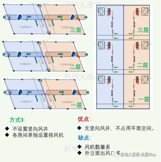

2.3 竖向风井方案不设置排风竖井,各房间单独设置排风机。
【适用于上下房间仅部分为气体灭火的房间】

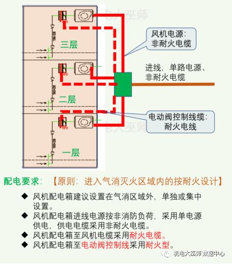

3、电气系统设计:
3.1 负荷划分该风机的作用是灭火后使用,火灾时不对消防灭火起到任何作用,其定位不属于消防设备。
《建筑设计防火规范(2018年版)》GB 50016-2014 及《建筑通风和排烟系统用防火阀门》GB15930-2007中均未将灾后排风风机列为消防设备。
3.2 配电要求 负荷划分灾后排风系统可不视为消防设备,但是又需要火灾后能够保证使用功能。在配电时不建议完全按照消防设备设计(增加成本),也不建议完全按非消防设备进行设计(可靠性无法保证)。
3.2.1 风机不在气体灭火房间内,风机单电源供电,仅进入气灭房间内的电动密闭阀采用耐火线,其余配电及控制线均采用非耐火型。

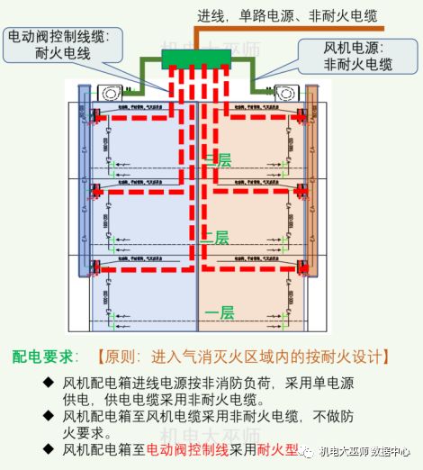

3.2.2 风机在气体灭火房间内,配电箱建议设置在气灭房间外,风机单电源供电。进入气灭房间内的电动密闭阀和风机电源线采用耐火线,其余配电及控制线均采用非耐火型。
 3.2.3 风机在气体灭火房间内,配电箱建议设置在气灭房间外,风机单电源供电。进入气灭房间内的电动密闭阀和风机电源线采用耐火线,其余配电及控制线均采用非耐火型。
