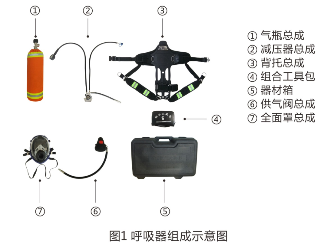

一、主要结构
呼吸器主要由气瓶总成、减压器总成、全面罩总成、供气阀总成、背托总成共五个部分组成,另配有工具包、收纳袋和器材箱。

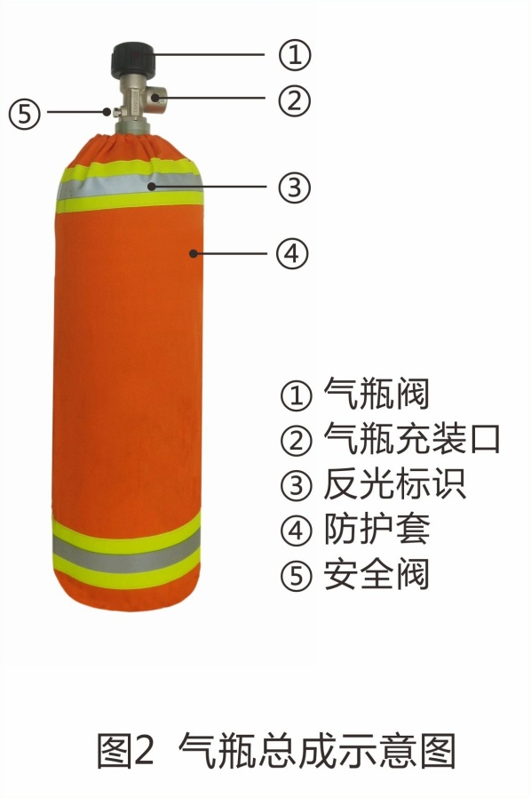

1、气瓶总成
气瓶总成(图2)是用来贮存高压压缩空气的装置。气瓶采用全缠绕式碳纤维复合材料,额定工作压力为30MPa,容积为6.8L(9L),瓶头阀接口螺纹为G5/8,配有快速充气结构。该气瓶具有质量轻、耐腐蚀、强度高、安全性能好、使用寿命长等优点,能够使佩戴者在使用呼吸器作业过程中降低其体力的消耗。
呼吸器佩戴使用时(气瓶倒立状态,气瓶阀朝下),顺时针旋转气瓶阀为开启,逆时针旋转气瓶阀为关闭。气瓶阀配有自锁装置,在使用过程中不会因意外碰撞等原因导致气瓶阀关闭,避免对使用人员造成为危险和伤害,增加了呼吸器的安全性。

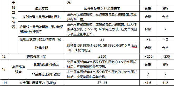

气瓶的安全阀内装有安全膜片,当瓶内气体超出额定工作压力时安全膜片会自动爆破卸压,避免气瓶爆裂,从而保护人员免受伤害。安全膜片的爆破压力为37MPa~45MPa。

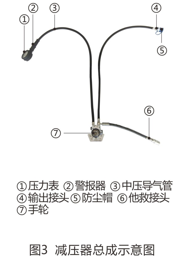

2、减压器总成

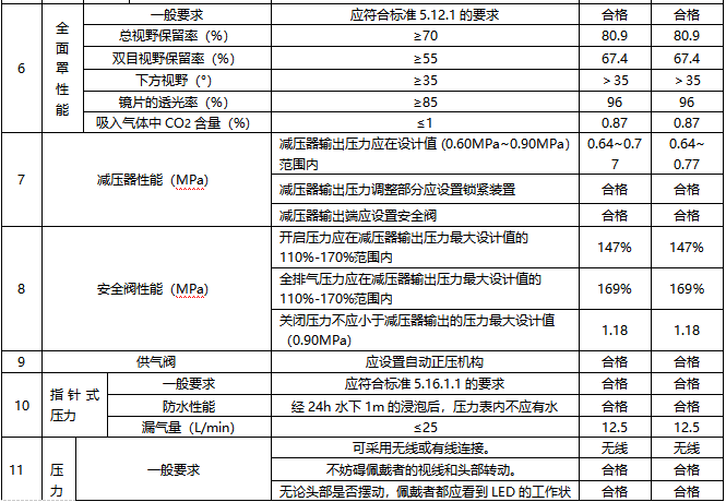

减压器总成(图3)是将气瓶内高压气体减压后,输出0.8MPa左右的中压气体,经中压导气管送至供气阀供使用人员呼吸的装置。减压器可在-40℃~+80℃温度内正常工作。减压器总成由减压器、手轮、压力表、警报器、中压导气管、输出接头和他救接头组成。

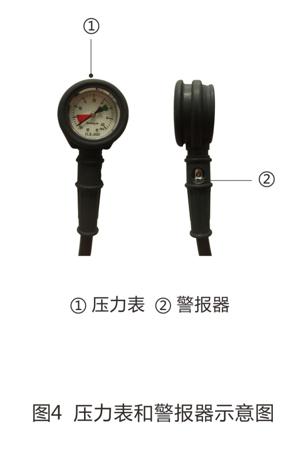

压力表可方便地检查瓶内余压,并具有夜光显示功能,便于在光线不足的条件下观察。压力表量程为0~40MPa,配有橡胶保护罩,具有防水、减震性能。
呼吸器采用气动警报器,当气瓶压力下降至(5.5±0.5)MPa时,警报器会发出持续警报声响,提醒使用人员尽快撤离作业区域。当气瓶压力降至1MPa以下时警报声停止。警报器属于前置警报器,与压力表一同置于使用者的胸前,便于使用者清楚地听到警报声响,尤其是在多人同时作业时可清晰辨别出警报声响是否由自己的呼吸器发出。
呼吸器配有他救接头,安装在减压器上,呼吸器佩戴时则悬挂在使用人员右后方。其主要作用是在使用人员确保自己的空气呼吸器拥有足够空气的情况下,可另携带一副他救全面罩或全面罩与供气阀(可选配)向受困人员供气救援。
中压导气管是一种耐压橡胶管,末端是能自动锁闭的快插接头,用于输送空气至供气阀。

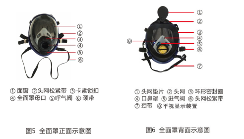

3、全面罩总成
全面罩总成(图5、图6)是用来罩住脸部,隔绝有毒有害气体,阻止其进入人体呼吸系统的装置。面罩总成主要由大视野面窗、口鼻罩、呼气阀、面罩母口、压力平视显示装置和头网组件组成。面窗内的口鼻罩可完全罩住佩戴者的口部和鼻子,能有效提高空气的利用率。头网组件主要采用芳纶材料、薄型网状结构,左右两侧均配有扣环式松紧带,柔韧性好,可以自由调节佩戴的松紧程度,增加佩戴的便捷性和舒适度。
战斗全面罩是带压力平视显示装置的半球型面罩。该面罩为台柱式立体结构一次性铸造成型,面镜经过光学校正、防雾防刮涂层,立体型大视野,医用级硅胶贴合面部,密封性好,面罩适合亚洲人脸型,面屏耐高温为850度,具有防冲击、防雾气等功能。

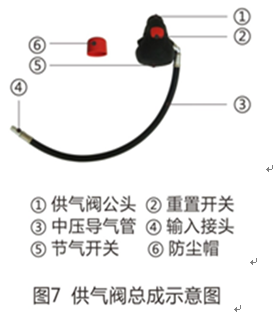

4、供气阀总成
供气阀总成(图7)是将减压器输出的中压气体,再次减压至人体可以呼吸的压力,为使用者提供所需空气的装置。供气阀可以根据佩戴者呼吸量大小自动调节阀门开启量,并且供气阀设有自动正压机构,可以保证佩戴者在工作过程中无论吸气还是呼气,面罩内都处于正压状态。供气阀总成通过公头直接安装于面罩的面罩母口上,供气阀的另一头为输入接头,可与中压导气管的输出接头相连接。供气阀上用橡胶保护的部位是节气开关,红色按钮为节气开关重置按钮。当面罩从脸部取下后,按压红色按钮即可关闭供气阀,此时停止供气。当系统连接完成,气瓶开启后,全面罩佩戴在脸部保持密封并吸气时,节气开关会自动开启,并伴有清脆的“咔哒”声响,此时系统接通并开始供气。供气阀流量大于450L/min,中压管与供气阀的连接头为活动式(可360°旋转)。

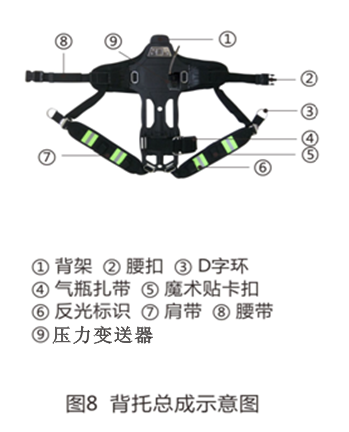

5、背托总成
背托总成(图8)是用来支承气瓶总成和减压器总成的装置。背托总成主要由高强度塑料背架、左肩带、右肩带、腰带和气瓶扎带组成。主体背架采用人体工程学设计,从而保持整套装具与人体良好佩戴,既协调又舒适。背架上附有气压变送器,主要功能是通过压力传感器测量呼吸器气瓶的气压,并且转变成标准的电信号,再通过无线通信将气压信息传送至全面罩中的压力平视装置。背架和背带均具有阻燃、防水、防静电功能,并耐冲击、耐酸腐蚀,使用温度在-40℃~+140℃以上。气瓶扎带上附有卡扣,用以快速锁紧气瓶;腰带上配有腰带扣,用以实现腰带的扣紧与分离、腰带松紧的调节。

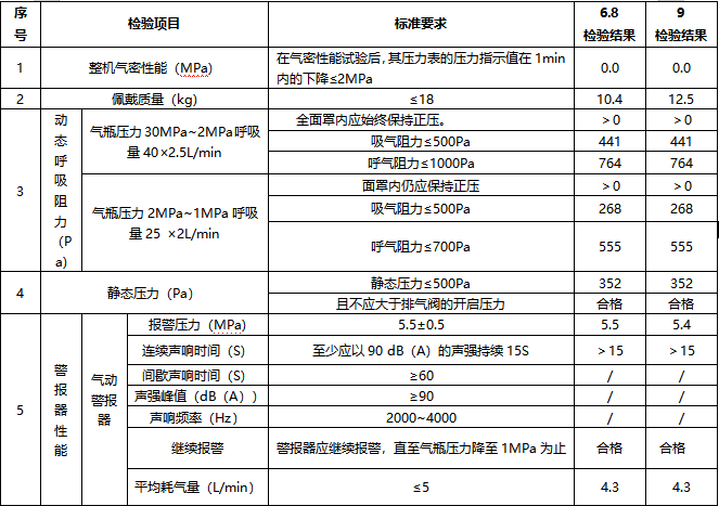

1.使用前检查
第一步:开箱检查装具完备性。首先,将呼吸器的器材箱放在地上,打开箱盖,将呼吸器各组件取下。根据装箱清单,依次逐一检查,确保呼吸器部件配备齐全、器材表面清洁、管路无扭结和损伤、连接部位牢靠,所有部件应保持完整好用。然后,将背托以减压器朝上的方式平铺放置,安装气瓶,扣紧气瓶扎带,将供气阀与输出接头相连接。
第二步:检查压力表、气瓶压力、警报器性能和系统气密性。
①开启供气阀,旋开气瓶阀2圈缓缓放气。应感到有气体从供气阀公头中流出,并且在此过程中警报器应发出短暂警报声响,即表明警报器启动正常。这是因为在气瓶刚输出空气时,由于输入给警报器的压力由低逐渐升高,压力值经过报警区间 (5.5MPa±0.5MPa)而引起警报。
②面对气瓶,气瓶阀朝上时顺时针旋紧气瓶阀,观察压力表读数,如果1分钟内压力值降低不超过2MPa,且不继续降低,则表明呼吸器系统气密性良好,可以正常使用。
③开启供气阀,放空管道余气。仔细观察压力表,当气瓶压力降到(5.5±0.5)MPa时,警报器应再次发出持续警报声响,直到气瓶内压力小于1MPa时警报声响才停止,则表明警报器工作正常。
④待气流完全停止后,关闭供气阀,并将其从装具上取下。
第三步:检查供气阀及面罩气密性。首先,把全面罩的颈带调至最松,将头网翻至面窗一侧(图6)。关闭供气阀,并安装在面罩上。右手握住输入接头,用大拇指封住接头端口。接着屏住呼吸,用左手将全面罩罩在脸部贴合紧密,开始深吸气(此时只吸气不要呼气)。如果在吸气过程中听到一声清脆的“咔哒”声,则表明供气阀的节气开关自动开启功能正常。
同时,当节气开关正常开启后,如果吸气过程中感到口鼻罩及面罩环形密封圈向面部贴紧,脸部贴合部位有明显的挤压感,并且逐渐感觉到吸气趋于停滞状态,则表明全面罩的密封性良好。
然后,将面罩从脸部松开,恢复头网的位置。至此,使用前检查结束。

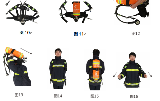

第三步,佩戴背托。可采用前挎式或后抛式背戴方法,根据具体情况选用。
前挎式:如同背书包的方法。
使用者站立在气瓶底端位置,两手同时分别抓住左右肩带并将其提起,先后将右手、左手穿进肩带并挂在肩膀上。
后抛式(图13,图14,图15):使用者站立在气瓶底端位置,两手同时抓住背托两侧,将呼吸器举过头顶,同时,两肘内收贴近身体,身体稍微前倾,使呼吸器自然滑落于背部,同时确保肩带顺着手臂滑落在肩膀上。

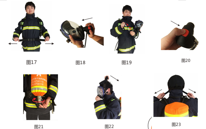

第四步,整理肩带和腰带(图16,图17)。利用D形环和腰带扣将背托调整至合适的松紧程度。在保证背戴牢靠的前提下,以佩戴舒适为宜。
第五步,安装供气阀,挂好全面罩。首先,把面窗上的保护贴膜揭除。将供气阀的防尘帽取下,并把公头插入面罩上的母口(图18),然后左右来回轻轻旋转,当听到“咔哒”声,即表明供气阀的接头已滑入面罩上的卡槽中锁紧。之后,利用颈带将面罩挂在颈上。摘下输出接头的防尘帽,将供气阀与输出接头相连接至锁紧状态(图19),关闭供气阀节气开关(图20)。此时系统连接完毕,可旋开气瓶阀(图21),使气瓶开始供气。
第六步,佩戴全面罩。把头网松紧带调至最松状态,将头网翻起至面窗一侧。一只手将面罩罩在脸部,下巴和鼻子放入口鼻罩内,调整面罩使之与脸部贴合紧密。同时用另一只手将头网后拉戴在头上(图22),头网应平顺无缠绕。向后拉动头网松紧带适当收紧头网(图23),接着调整好颈带的松紧。调整头网时应保证面罩气密性的前提下以舒适为宜。

在正确佩戴呼吸器的前提下(图21),开启气瓶的方法为:顺时针旋转气瓶阀,同时会伴有“噔”的自动卡紧声响。应至少旋转2圈以上才可完全打开气瓶阀;关闭气瓶的方法为:用手捏住气瓶阀两边并朝瓶体方向推进转轮,同时逆时针转动手轮,直至气瓶阀完全拧不动为止。

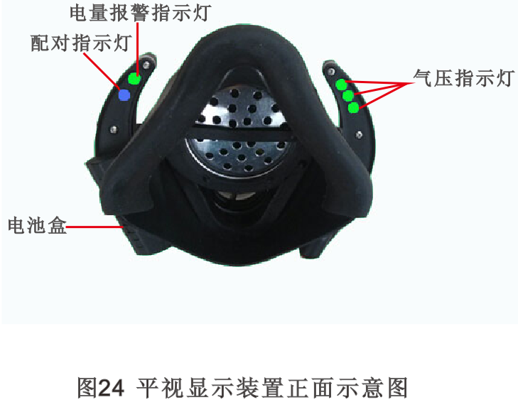

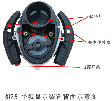

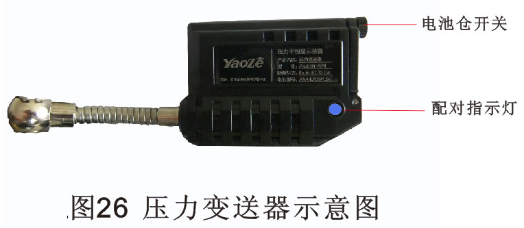

6.压力平视显示装置使用方法
(1)开机
长按红色电源按钮启动HUD(如图25—电源开关),开启自检后会有两种情况:
①从未配过对的HUD:状态指示灯快速闪烁 (如图24—配对指示灯  此时在寻找配对目标);
②已经配对的HUD:状态指示灯连续闪烁两次(此时在寻找已配对的AP或AGP)。
(2)配对
①如果是AGP-HUD组合,在AGP开机情况下,长按AGP左上角MODE键,直至屏幕顶端出现”DATA”闪烁。HUD会自动与AGP配对,完成无线通信连接。
②如果是AP-HUD组合,直接AP开机即可(在AP的电池仓中装入电池)。HUD会自动与AP配对,完成无线通信连接。此时的电量报警指示灯(图24)会显示电池的电量情况:电量充足时,指示灯显示为绿色;电池电量用到一半以上,指示灯变成黄色;电池电量使用2/3以上时,指示灯变成红色,此时就要注意更换新的电池。
(3)气压数据传输
完成无线通信连接后,HUD将收到的气压信息转换为LED灯的颜色进行显示。当气瓶气压在20Mpa以上时,气压指示灯的3个绿灯亮起;当气压在15-20Mpa时,指示灯变成2个绿灯;当气压在10-15Mpa时,指示灯变成1个绿灯;当气压在5.5-10Mpa时,指示灯变成1个黄灯;如果气压低于5.5Mpa,指示灯变成1个红灯闪烁,同时平视显示装置背面的2个伙伴灯闪亮(图25),提醒作业人员气瓶气压不足要注意更换新的气瓶。
(4)关机
ALERT系统使用结束后,需要关闭气瓶气压。
对于AGP-HUD组合,先关闭AGP,HUD持续40秒检测不到AGP,即自动关机。
对于AP-HUD组合,直接关闭气瓶气压,AP(图26)会自动休眠,HUD持续40秒检测不到AP,即自动关机。
在开机情况下,任何时候如果长按电源键,也会导致HUD手动关机。
