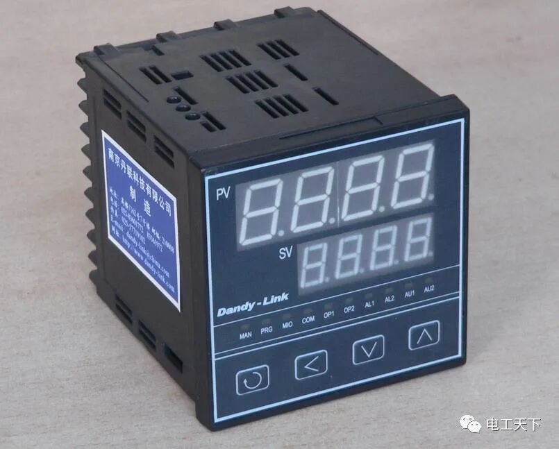

温控仪在加热设备控温设备领域应用比较广泛,也是电工基础中常见的控制元器件,那么温控仪控温原理是什么呢?怎么接线呢?
温控仪是调控一体化智能温度控制仪表,它采用了全数字化集成设计,具有温度曲线可编程或定点恒温控制、多重PID调节、输出功率限幅曲线编程、手动/自动切换、软启动、报警开关量输出、实时数据查询、与计算机通讯等功能,将数显温度仪表和ZK晶闸管电压调整器合二为一,集温度测量、调节、驱动于一体,仪表直接输出晶闸管触发信号,可驱动各类晶闸管负载。

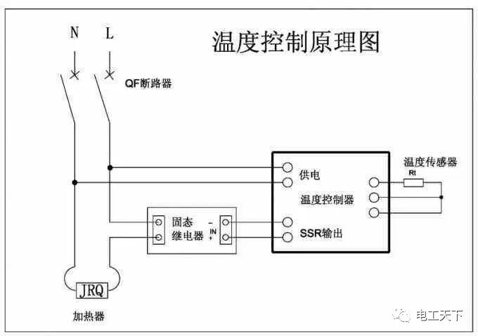

温控仪的控制原理图
下图就是温控仪的控制原理图,从图中我们可以看到比较经典的控制方式,电源进入温控仪,温控仪外接温度传感器,不加输出的话,是可以当做温度显示器来使用的,增加固态输出,从温控仪输出电流信号给固态继电器,固态继电器来控制后端电源通断,继而控制加热器加热。

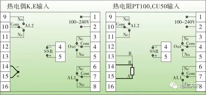

有了控制原理图,我们就可以进行接线,在温控仪的背面会带有接线图,我们以这款温控仪为例:
  • 其中1-2端为电源线,输入范围100-240V,一般使用的是220V;
  • 3-5端为输出端,4-5端SSR固态继电器信号输出端,直接接入固态继电器,有正负之分,也可以接入交流接触器,使用N0/NC进行连接线圈,前提是要借电源经过4号端子;
  • 6-8端为输出报警端,一般是低限报警,就是实际温度低于设定温度,也有NC、NO之分,注意连接方式;
  • 9-11端为输出报警端,一般是高限报警,就是实际温度高于设定温度,也有NC、NO之分,注意连接方式;
  • 13-15为温度传感器接入端,温度传感器有电偶式、电阻式之分,接线图如图,在选择温度传感器类型的时候一定要核对是否适用该款温控仪。

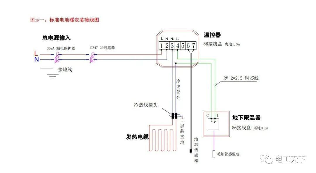

有了接线图,我们就可以把温控仪应用到实际电路中去了,下图就是一个很好的案列,家庭供暖的接线图,供大家参考。
