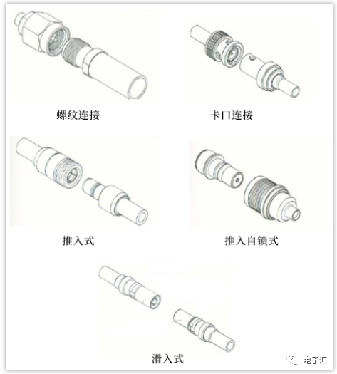

按连接界面结构分为:
螺纹连接
使用系列如SMC,SMA,TNC,N,UHF,7/16和4.1/9.5,适用于测试设备、军用和电信设备。
卡口式
使用系列如BNC,MHV,用在连接可靠且快速插拔中,多用在测试设备和军用设备中。
推入式
允许非常快的接合和分离,结构特点是可靠,常用于小型连接器,如MCX、SMB系列。
推入自锁式
独特的自锁方式,非常可靠,通常在高密度小型连接器上,如1.0/2.3,1.6/5.6系列,插拔迅速且锁定可靠。
滑入式
应用在不同的DIN多端型连接器中,常用于PCB上的连接。

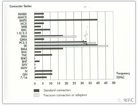

按频率分类:
音频(Audio):20KHz以下
视频(Vidio):30MHz~500MHz以下
射频(Radio):500MHz ~300GHz
光纤( Fribre Optic):167THz ~375THz
应用在 Radio波段的连接器称作RF连接器。
按频率划分系列

射频/微波同轴连接器分为若干种类。与同轴线缆一样,对于任何同轴线缆连接器而言,截止频率同样为关键特性,其表示能够保持所需的单一TEM传播模的最高频率。任何连接器的频率范围都受相应同轴系统中传播模的限制。毫米波同轴连接器是指用于18 GHz以上频率的同轴连接器。
N型、BNC和TNC连接器
50欧姆N型连接器开发于1940年代,最初用于工作频率低于5 GHz的军用系统。N型连接器采用内部垫圈,中心导体和外部导体之间设有气隙。虽然后续改进将其性能提升至18 GHz,但是即使是目前最新的设计,也会在20 GHz左右的频率下开始发生传播变化。也就是说,当在20 GHz或更高频率下使用这一类型的连接器时,将产生不可预测的后果。75欧姆N型连接器广泛用于有线电视行业。
BNC连接器用于2 GHz以内的视频和射频应用,采用开槽外导体,且公母连接器均配置塑料介质。在4 GHz以上的高频下,开槽可发出约高达10 GHz的信号。由于BNC连接器的配接几何结构与N连接器兼容,因此某些BNC连接器可与相应极性的N型连接器临时配接。
TNC连接器是BNC连接器的螺纹版本,这一版本有助于解决泄漏和稳定性问题,并允许在高达12 GHz和18 GHz的频率下使用。TNC连接器广泛用于蜂窝电话的射频/天线连接。
SMA和SMB推接式连接器
SMA(超小A型)连接器采用4.2毫米直径的外同轴导体,内充PTFE介质,依据制造商的不同,上限频率为18~26 GHz。SMA连接器的尺寸适于5/16英寸(12.7/40.6厘米)扳手,并可与3.5mm和2.92mm连接器配接。
SMB(subminiature B/超小B型)连接器为一种推接式连接器,通常用于4 GHz~12.4 GHz频率。随着人们所要求的频率越来越高,这一类类连接器存在体积过大且无法提供高频应用所需带宽的问题。
3.5mm和2.92mm连接器
采用空气介质的这两种连接器不但彼此兼容,并且还与SMA连接器兼容。
3.5mm连接器可在26 GHz以内的频率下稳定工作,而2.92mm连接器的最高工作频率达40 GHz。
2.4mm和1.85mm连接器
2.4mm和1.85mm连接器相互兼容,但其设计不与SMA、3.5mm及2.92mm连接器兼容。这是因为这两类连接器更为精密且价格更高,若与较低精度的连接器配接,可能导致无法修复的损伤。
1mm和0.8mm连接器
这两种连接器适用于毫米波分析,支持DC~110 GHz范围内的传输和可重复互连应用。
