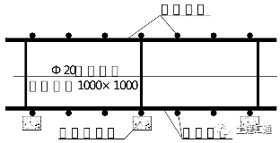

c、底板厚度为500mm,中间高层部分为700mm。底板为双层双向配筋。底板的面筋重量较大,采用如上图所示马凳,纵横间距为1000×1000。

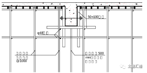

本工程地下室顶板梁尺寸较多。梁底支撑木方间距不得大于300mm,横向钢管支架立杆间距不得大于800mm,宽度超过500mm的在梁底中间加一排立杆支撑。
当梁高H超过700mm时,梁侧用对拉螺栓进行加固,800mm~900mm间加固一道,纵向间距为400mm,距梁底200mm;1000mm~1500mm间加固两道,竖向间距为300mm,纵向间距为400mm,距梁底200mm。

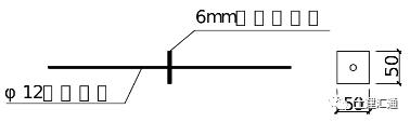

(1)、水平施工缝:外墙水平施工缝留设在底板以上500处,并设一条3×300钢板水止水带,止水带搭接长度100,在端头部位满焊。止水带中间按φ12@800设横向固定筋与墙竖筋焊牢。止水带处模板采用20厚胶合板,由对拉螺杆配合φ48×3.5钢管及50×100木方加固肋加固,模板底部位置设置“井”形筋Φ20@800,横筋位置在底板面标高上同墙竖筋焊牢,作为上部模板搁置点,竖筋焊在横筋上,作为下口固定点,模板中部设φ12@500对拉螺杆一道,中部螺杆加焊保证墙体截面尺寸的短撑棍,顶住模板。

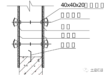

图片(2)、地下室外墙模板均采用18厚胶合板,φ12止水对拉螺杆配合φ48×3.5mm钢管及50×100木方加固肋加固,在止水螺栓两端各加一块40mmx40mm,厚度为20mm的小木片,混凝土浇筑完后,拆掉模板,螺杆留在墙体中,去掉小木片,在螺杆的四周出现一个小凹槽,这对切割螺杆带来很大的方便。在地下室外墙防水层施工前,用防水砂浆封堵小凹槽。φ12止水对拉螺杆的间距底部为350mm×350mm,顶部2m以内所受砼侧压力较小,可调整为400mm×350mm。模板具体做法见右图:

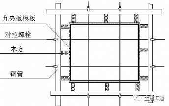

(4)、方柱模板采用胶合板面板,采用50×100木方和Φ48×3.5mm钢管,配合紧固螺栓,如上图:

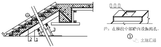

(8)、楼梯模板的支设方法:将楼梯底模2钉于倾斜的木楞1上,楼梯的踏步钉在侧板上,并用木楞和顶木进行加强定位,钢管支撑3与木楞1成90°支撑。如下页图。
施工要点:在梯段中间开振捣孔,作为加强楼梯混凝土振捣用。在踢步面板支设时,可先将踢面面板钉在木楞上,呈“L”形,然后再钉侧板。
其中:1—50×100木方小楞,间距600;2—九夹板底模;3—钢管支撑。
