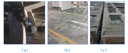

地下室抗浮破坏主要有以下几种情况:
(1)柱子破坏,通常发生在柱的两端,且主要发生在柱顶,当具有两层以上地下室,主要发生在最底层,如图1a所示;
(2)底板破坏,主要为冲切破坏,以及弯曲变形过大而产生的上拱、开裂,如图1b所示;
(3)楼板开裂,常发生于周边第一跨或第一排柱顶附近;
(4)上部结构产生倾斜,如图1c所示;
图1 地下室抗浮破坏图示
地下室一旦出现抗浮破坏,会产生较大的社会影响和经济损失,且一般难以进行复原处理,因此在设计时必须予以足够的重视。

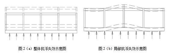

地下室抗浮验算中,应分别进行整体抗浮验算和局部抗浮验算。
1、整体抗浮验算

2、局部抗浮验算
只有在整体抗浮满足要求后,才能进行局部抗浮验算,否则毫无意义。
在向上的水浮力作用下,底板受弯,所以局部抗浮设计需要进行地下室底板的抗弯及配筋验算,同时还应复核裂缝及上抬变形情况,如上抬位移不是很大,可以通过加强底板配筋满足安全要求,如上抬位移量过大,则需加大底板厚度。

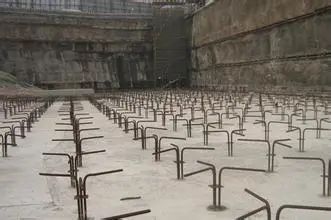

(2)抗浮锚杆
抗浮锚杆为受拉构件,一端锚固在建筑物底板,另一端锚固在地基的持力层中,受力过程首先是通过锚固体钢筋与注浆体之间的作用将上拔力传至注浆体上,而后通过注浆体与周边土层之间的摩擦力将注浆体所受到的力传至周围稳定土体中去,从而形成具有一定抗拔能力的抗浮锚杆,起到抗浮作用。抗浮锚杆具有良好的地层适应性,所需作业面小,数量较多且布置灵活,锚固效率高,单点受力小,底板结构受力均匀合理、施工便捷、工期短、造价低等优点。
图3 抗浮锚杆
抗浮锚杆设计时应验算以下内容:锚杆所承担的荷载;锚杆锚固长度和承载力;锚杆筋体截面面积;锚杆筋体与锚固体的锚固承载力;锚杆与岩土体的整体稳定性。
抗浮锚杆适用于地基土为黏性土(含水量较低时)、各种风化程度的岩性土以及密实的卵石层等。

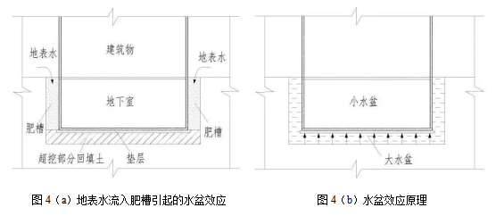

五、地下室基坑肥槽回填要求
从近几起抗浮案例宣判结果来看,地表水渗入也是引起抗浮事故的重要原因之一,出现事故的几个建筑,均发生在暴雨之后,地表水下渗在基坑肥槽积水并渗入基础底板形成“水盆效应”,导致地下室底板反拱及开裂,地下室填充墙开裂,甚至梁柱节点开裂等事故,因此在设计时必须足够重视,并采取必要的措施。

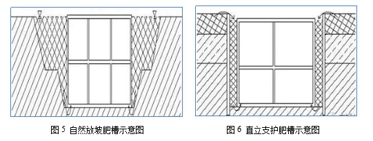

以上各规范对基坑肥槽回填的要求略有不同,实际工程中建议按如下执行:
(1)肥槽范围比较宽大时,可考虑采用粘性土分层夯实回填,要求土中有机质含量不得超过5%,且不得含有冻土、土中不得夹有砖、瓦、石等。分层夯实,每一层均需要进行检测。也可采用灰土回填,要求石灰宜选用新鲜的消石灰,其最大粒径不得大于5mm,土料宜选用粉质黏土,不宜使用块状黏土,且不得含有松软杂质,土料应过筛且最大粒径不得大于15mm。
(2)对于支护直立狭窄肥槽,无法分层压实时,可采用素混凝土或者预拌流态固化土填筑,效果较好。
