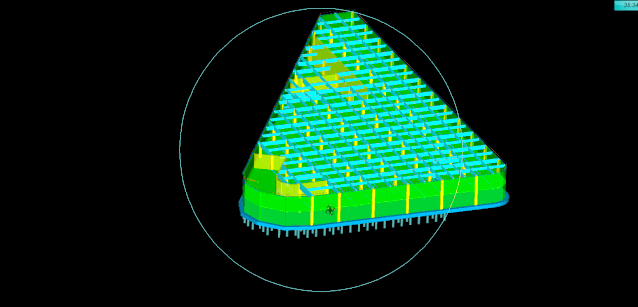

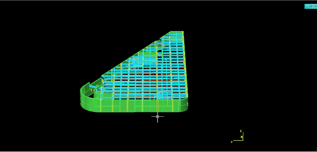

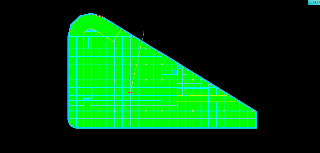

两层公园地下停车场,单层层高3.6m,顶板覆土0.3m,上设篮球场,负一层及负二层设停车位、变电所、消防水池、风井、风机房、汽车坡道及楼梯等。顶板250mm厚,负一层板200mm厚,底板800mm厚,飞边尺寸800 mm,外墙400mm厚,内墙300mm厚,基础采用500管桩抗浮及抗压,抗压承载力700kN, 抗拔承载力240kN。模型简图如下图1所示: (PS旗云的切图命令比较好用,当模型复杂时,在适当的位置切割可更加深刻理解和校核模型)
图1  某地下车库空间模型

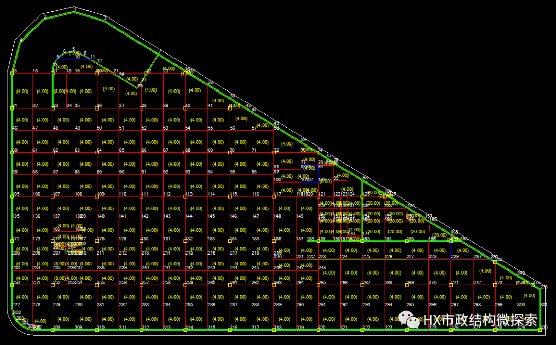

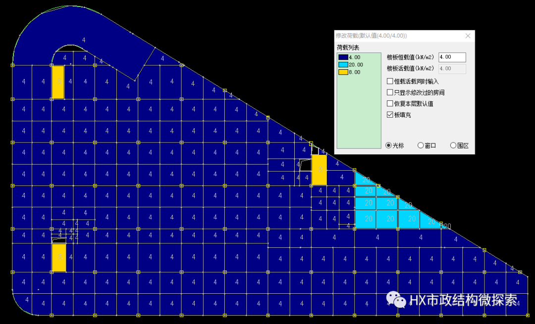

根据建筑平面功能布置图,在旗云里面采用附加局部均布荷载( 恒 载和活载)、附加墙荷载及附加梁荷载的方式将相关荷载输入进去。这个过程大家要仔细校核荷载输入是否遗漏,校核的方式就是退出再进去,看看荷载是否正确。附加局部均布荷载输入不能在右侧文本框内复制、粘贴,这点不好,期待下次版本的改进。还有一个需要注意的就是,荷载输入以后,如果再新增相关节点,形成新的区格会导致新增节点以后编号的区格附加荷载丢失或紊乱。所以一定要仔细考虑清楚网格线是否都齐全。当顶部和底部网格线不重合时应取包络网格线,再进行荷载的施加,网格线可在CAD里面编辑。

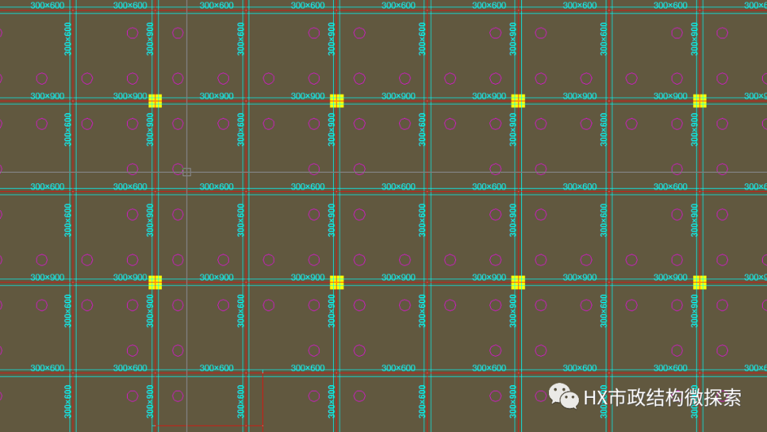

桩基刚度输入:假设桩基上下均产生10mm位移即为破坏, 抗压刚度700*2/0.01=140000kN/m, 抗拔 刚度240 *2 /0.01 =48 000 kN /m。因旗云未区别抗压和抗拔刚度,研究的主要目的是抗浮工况下的内力分析,故本次输入抗拔刚度。
图2  负一层板面荷载

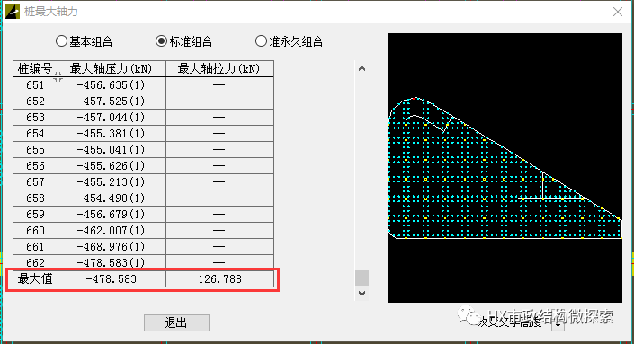

(1)桩基内力

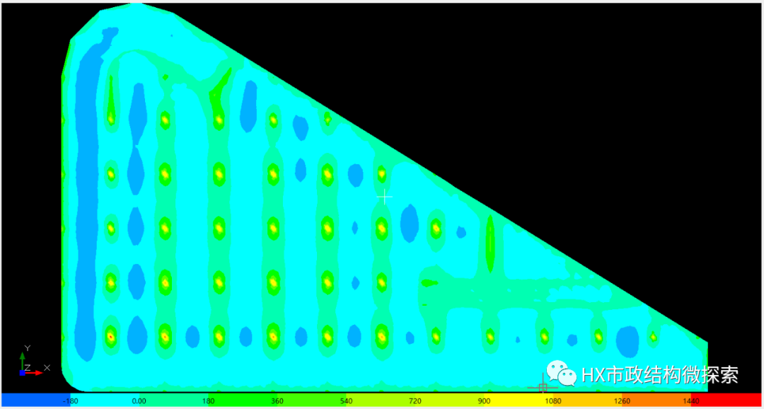

由下图计算结果可以桩基最大压力478kN,最大上拔力127kN,均满足要求,且富裕比较多。
图3  桩基极值统计表

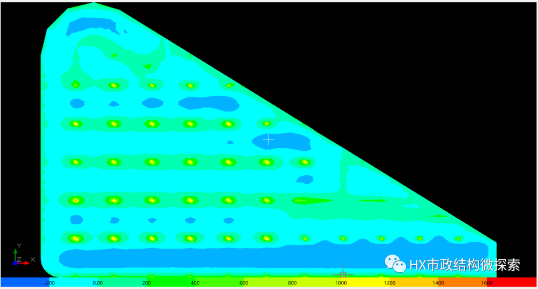

(2)底板位移
图4  底板位移(平面)图片
图5  底板位移(三维)

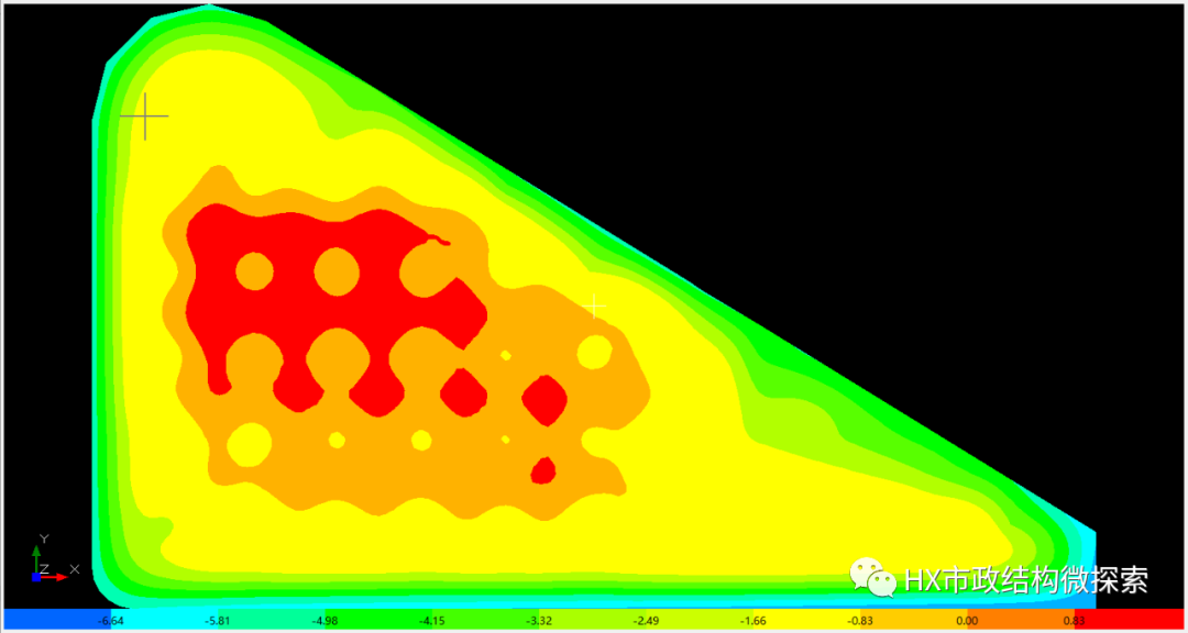

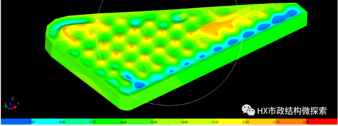

由图4可知:整个地下车库整体抗浮满足要求,竖向位移整体基本向下,中间部分沉降小,周边沉降大,符合常见规律。由图5底板三维位移云图可知柱、墙对底板位移的分割比较明显,底板位移围绕柱呈岛状分布。桩对底板位移的分割不明显,说明桩基受力不大,亦表明相对于柱墙来说,桩的刚度还是比较弱的。
