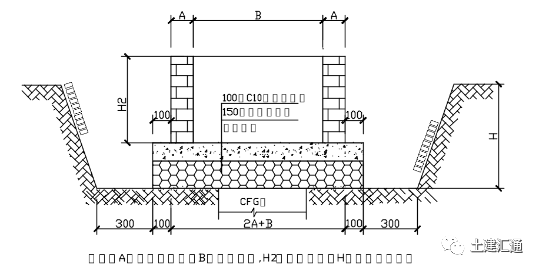

2)、电梯基坑土方开挖示意图:
3)、本工程基础为筏板基础,基础土方分三次开挖。前两次机械开挖,第三次人工开挖,清平。开挖时为保证CFG桩的质量,不会因为挖机操作产生断桩,挖机必须沿一个方向开挖CFG桩间的土方,不得双向开挖,随意扰动CFG桩,造成断桩。

1)、测量人员现场复核了桩顶标高,统计表上报监理、业主方,待监理、业主方签字认可后方可进行CFG桩顶混凝土破除。CFG桩顶混凝土破除采用风镐4个方向打洞破除,每次破除掉的桩体混凝土不得大于1500高,为了保证桩体的质量,不致于在用风镐打洞图片工程中出现断桩的情况,每根桩必须经过两次破除,才能达到设计标高。破除掉的桩体混凝土用自卸汽车运出场外。
2)、桩顶破除及桩边土方开挖:土方分三次开挖。前两次机械开挖,第三次人工开挖,清平。开挖时为保证CFG桩的质量,不会因为挖机操作产生断桩,挖机必须沿一个方向开挖CFG桩间的土方,第一次土方开挖深度为1400,CFG桩顶1400高素混凝土桩身在土方开挖时一并破除,具体见右图。第二次土方开挖深度为1050,在达到设计开挖标高前300的地方,采用机械开挖,具体见右图。
