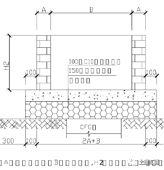

图片3、砖胎模厚度确定:
砖胎模的厚度要满足基槽土方回填时挡土要求。承台砖胎模及时砌筑,由于地质状况较好,根据以往的施工经验,对本工程基础梁槽、承台砖胎模厚度确定如下:(具体见下图)
砖胎模高度:H2≤600mm的,
砖胎模厚度:A=120mm;
砖胎模高度:600mm<H2≤1200mm的,
砖胎模厚度:A=240mm;
砖胎模高度:H2>1200mm的,
砖胎模厚度:A=370mm;
底板外侧胎膜砌筑采用180灰砂砖砌筑,并每隔3.0m设一个240厚砖柱。
